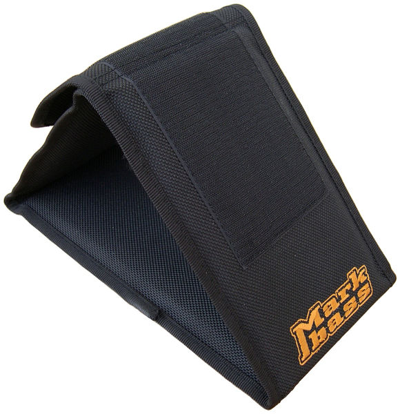

Oh, und zur eigentlichen Frage: 2x12er aufm Stuhl finde ich sehr wackelig.
Mit anwinkeln bin ich ganz gut gefahren. Leider passt dann kein großer Amp mehrt drauf. Das ist aufm Stuhl Auch nicht besser.
@Paulito hatte eine geniale Lösung auch für schwerere Amps. Einen Klappgriff an die lange Seite hinten als Rutschblockade :-) Gibt mehrere Fotos davon.
