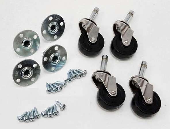

    Hast du schon mal an Steckrollen mit Hülsen gedacht?

    Die sehen für mich jetzt nicht besonders robust aus. Ich würde da eher gute Bluewheels wählen..

    Genau! Finger weg von diesem Zeug, das sind Möbelrollen für glatten Untergrund...und dann dazu diese Spielzeugschrauben...und feststellen kann man die auch nicht!!

    >Steckrollen / Amp Caster für Fender (4 Stück), mit Montageplatte+ Schrauben
    4er Packung Verstärkerrollen mit Montageplatten und Schrauben; verwendet von Fender® seit 1960s bis heute
    kugelgelagerte Schwerlastlenkrollen zum Stecken und Entfernen '(plug-in/out) bringen die Sache ins Rollen und schonen ihren Rücken.
    Maximale Belastbarkeit 35kg /Rolle = 140kg/4er-Satz
    Das Set beinhalten 4 Lenkrollen, Montageplatten und Schrauben
    entspricht/ersetzt Fender p/n: 0994000000<
    http://www.tubeampdoctor.com/de/sho...nder_4_Stueck_mit_Montageplatte_Schrauben_198
    Die Hülsen halten sogar ohne die "Spielzeugschrauben" (nicht geeignet für Kinder unter 3 Jahren). Limitierend ist allein das Material der Box, die sollte nicht aus Knäckebrot sein.
