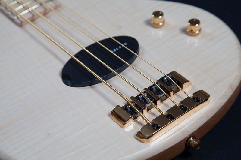

Goldbeschichtete Saiten? :O!:O!:O!
Ja,
ich bin zu diesen Saiten gekommen, weil meine Freundin ein passendes Weihnachtsgeschenk gesucht hat.
Ich sagte, ich bräuchte Bass-Saiten, aber nicht irgendwelche, sondern eben Elixir.
Der Verkäufer hat das dann schamlos ausgenutzt:
besondere Saiten, mmh, das können ja blos die sein!
Fand die Teile aber gar nicht schlecht
und hab sie mittlerweile auchg auf 2 meiner Bässe aufgezogen, so als optisches Highlight.
klingen super die Teile, sind aber nicht ganz so langlebig wie Elixirs
und somit deutlich teurer.
OLI
Ja,
OLI
Wow, der schaut echt lecker aus ... fehlt nur noch eine PU-Kappe im Messing/Gold-Look für das Delano Ei ;-)
