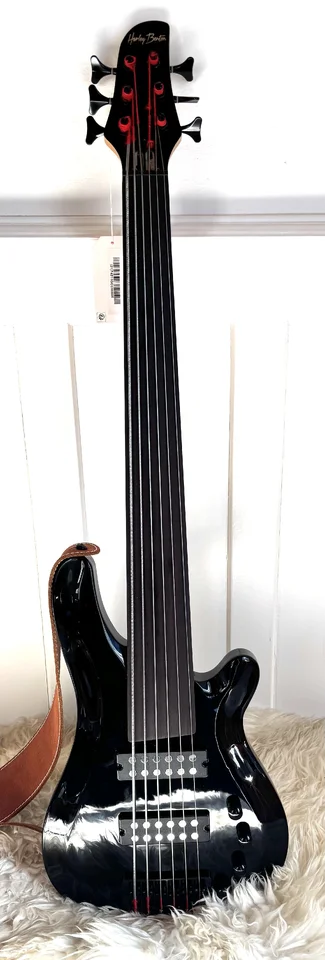

Hallo Kollegen 🙂
Ich wollte einen 6 Saiter Fretless Bass ausprobieren und habe mir dafĂŒr den Harley Benton B 650 FL bestellt. Im grossen ganzem bin ich mit dem auch zufrieden, habe aber Probleme mit dem einstellen. Auf Höhne des 4. Bundes schnarren die H, E und A Saite, am heftigsten ist die A Saite. Die tut das auch vom 14. - 16. Bund wieder. Die D, G und C Saite schnarren nicht.
Das Problem trat schon mit den Werksaiten auf. Ich habe nun Thomastik Flats draufgemacht, was vom Klang her schon sehr gut kommt.
Ich hatte den Hals zuerst gerade eingestellt, das hat das schnarren noch verstÀrkt. Dann habe ich es mit einer sanften Hohlkehle versucht, da wurde es besser, aber das schnarren ist immer noch da.

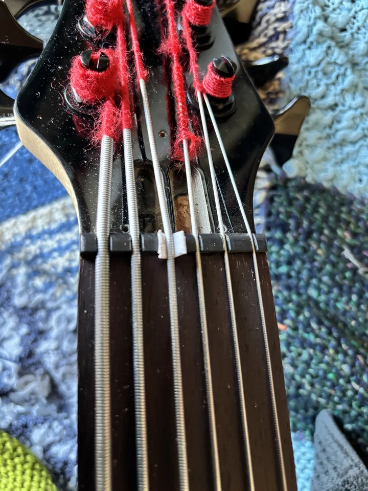

Dann habe ich zu Testzwecken mal ein gefaltetes Papier in die Kerbung des Sattels gemacht, ĂŒbertrieben hoch, um zu schauen ob das etwas bringt. Leider nein, es schnarrt trotz einer MonstermĂ€ssig hohen Saitenlage immer noch. Auf den Gedanken mit dem Papier einlegen bin ich gekommen, weil der Sattel bei allen Saiten meiner Meinung nach sehr tief gefeilt ist, vielleicht zu tief.
Jetzt bin ich etwas unschlĂŒssig, wie ich weiter vorgehen soll. Die Hohlkehle noch weiter verstĂ€rken? Oder eher Hals gerade und vielleicht ein neuer Sattel? Oder etwas anderes? Was meint ihr?

Klingt als wÀre das Griffbrett nicht gerade , quasi Stufen.
Der sattel darf/soll beim bundlosen möglichst niedrig gefeilt sein.
So entsteht das gewollte mwah.
Ich wĂŒrde wohl mal das griffbrett anschauen und ggf nachschleifen.

Oder eher noch nicht genug Hohlkehle? Den unteren Bereich der Saiten (14.-16. Bund) bekommst du eher ĂŒber die Höhe der Bridge angepasst.
Reaktionen: hui
Danke fĂŒr euere Tipps. Ich versuche es mal noch mit mehr Hohlkehle, das ist noch am einfachsten. Der B650 hat ja 2 HalsspannstĂ€be. Macht es Sinn, in dieser Situation nun nur an dem rechten (der unter der H, E und A) Saite liegt, zu arbeiten?
Danke fĂŒr euere Tipps. Ich versuche es mal Macht es Sinn, in dieser Situation nun nur an dem rechten (der unter der H, E und A) Saite liegt, zu arbeiten?
Ja, das klingt aus der Entfernung betrachtet so, als ob sie nicht synchron eingestellt wÀren.

Ich habe nun eine etwas krÀftigere Hohlkehle eingestellt. Nun ist ist etwas besser, aber noch nicht gut.
Ich vermute nun auch, das der Rest eher an Unebenheiten im Griffbrett liegt.
Betreffend dem schleifen: ich habe das noch nie gemacht. Ist das etwas, was man ohne bedenken selbst machen kann? Wie gehe ich am besten vor? Saiten runter, mit einem Lineal ĂŒber das Griffbrettund so schauen, wo die Unebenheiten liegen?
Oder ist das etwas, was besser ein Profi macht?

Ich hab das bei meinen bundlosen schon gemacht. Da brauchst du aber einen geeigneten schleifblock der bestenfalls genau den radius deines griffbretts hat.
z.b. https://www.guitar-hardware.de/kategorie-25/unterkategorie-26/
die wĂ€ren sogar breit genug fĂŒr 6 saiter.
sattel weg und dann gaaanz gleichmĂ€ĂŸig schleifen.

Oder einfach zurĂŒckschicken. Wenn du selbst dran rumschleifst dĂŒrften Garantie und Umtauschrecht futsch sein.

Update: Hatte Kontakt mit dem Thomann Kundendienst: Der Bass geht zurĂŒck.
