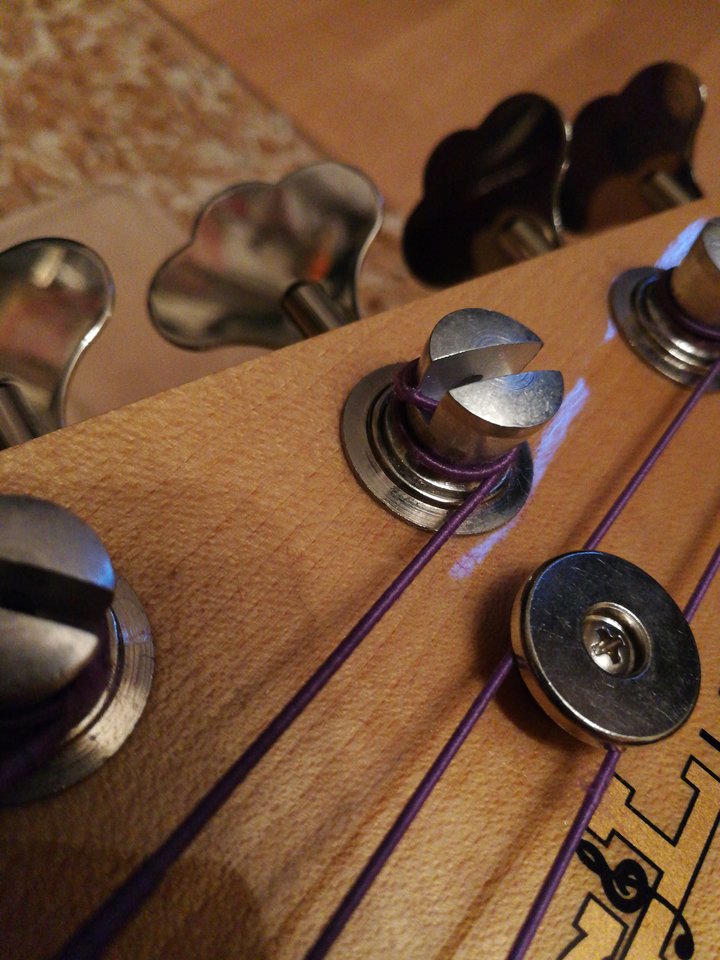

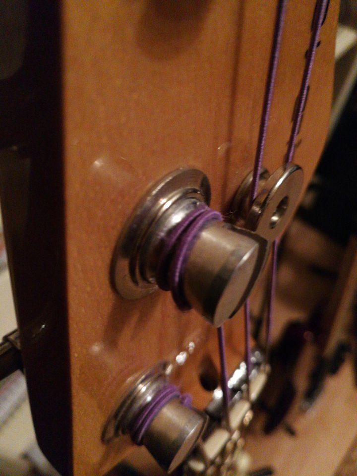

Vielen Dank für die Tipps, ich habe mal ein Foto angehängt. Was kann ich besser machen?

Die letzte Wicklung der Saite liegt unter der ersten? Das ist auf dem Foto nicht gut zu erkennen.
Ja aber nicht übereinander sondern gewickelt um die Achse der Mechanik.
Bei der Brücke klappert nichts und im Sattel sitzt die Saite auch sehr sicher.

Ich meinte, dass die letzte Wicklung näher an der Kopfplatte liegt als die erste.

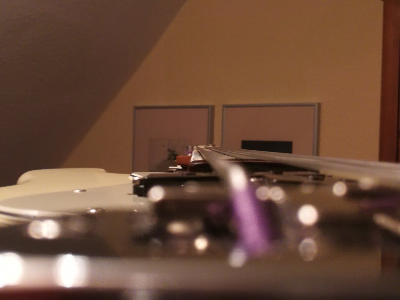

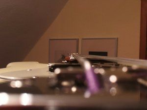

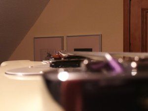

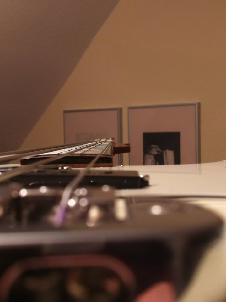

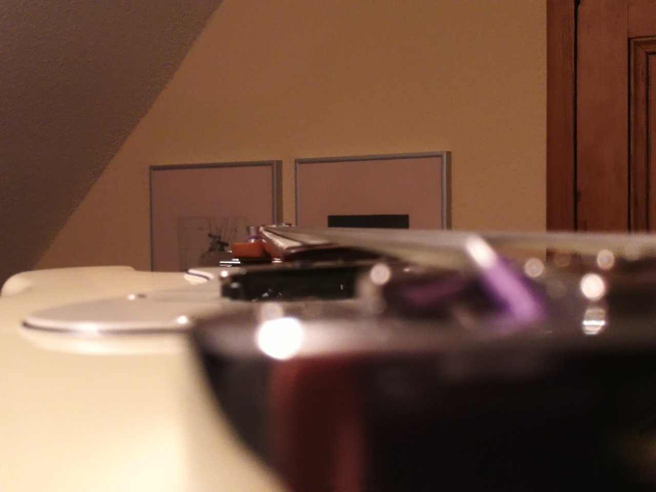

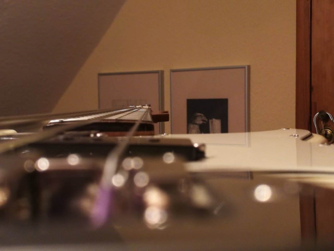

Ich war beim Gitarrenbauer mit dem Teil. Die Mechanik der D Saite macht das Geräusch. Wenn man sie festhält passiert nichts... Komisch! Ich habe aber gerade noch mehr Probleme mit dem Teil. Der Hals ist gebogen wie eine Banane.
...ich denke du warst beim Gitarrenbauer!?
War er da (noch) nicht gebogen wie eine Banane?:O!
Ich bin vielleicht zu perfektionistisch aber der Hals sieht echt verborgen aus, wenn man vom Halsfuss hochguckt, nicht wellig oder so sondern wagerecht verbogen. Der Gitarrbauer sagt, dass da nichts ist beziehungsweise das der Zustand normal wäre. Ich hänge nachher mal Bilder an.
