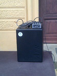

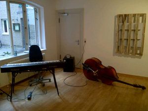

Ich reiche hier mal 2 Fotos von Gigs nach, die ein wenig das Format des Basic Performer 2 verdeutlichen sollen:
Dies war ein Gig mit der BigBand, open Air. Kontrabass ging über Kanal 1, E-Bass mit dem Reußenzehn Bassfriend als Preamp in Kanal zwei. Der Amp nimmt auf der Bühne nur sehr wenig Platz weg, das ist in meinen Augen ein weiterer großer Vorteil.
Dieses Bild ist vom letzten Wochenende aus einer Kunstgalerie, wo ich mit meinem Jazz-Duo aufgetreten bin. Auch hier empfinde ich den BP2 als enorm praktisch, Kontrabass Kanal 1, E-Piano Kanal 2, beide kurz abgemischt und danach flexibel die Lautstärke an den Raum angepasst. Dieser war sehr hallig und brauchte daher eigentlich nicht viel Verstärkung. Als es dann aber voll wurde, konnte man mit einem kurzen Handgriff am Master wunderbar nachregeln, der Mix blieb der gleiche. Der Kompressor hat sich hier übrigens sehr bewährt, so konnte man alles etwas "runterfahren" und bekam, trotz des starken Halls, einen durchsichtigen Sound.

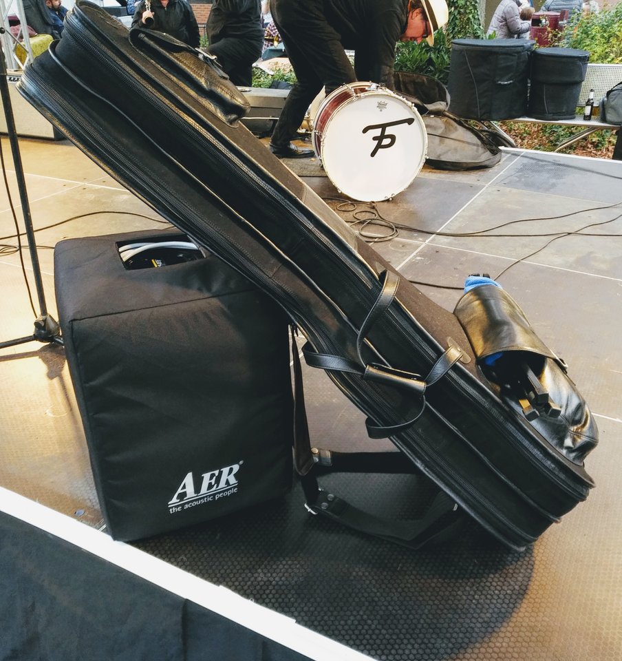

Übrigens: Mit Doppelgigbag und dem zwei-kanaligien Amp ist man recht entspannt mit E- und Fretless Bass unterwegs. Kabel und Gurt dazu - passt!
