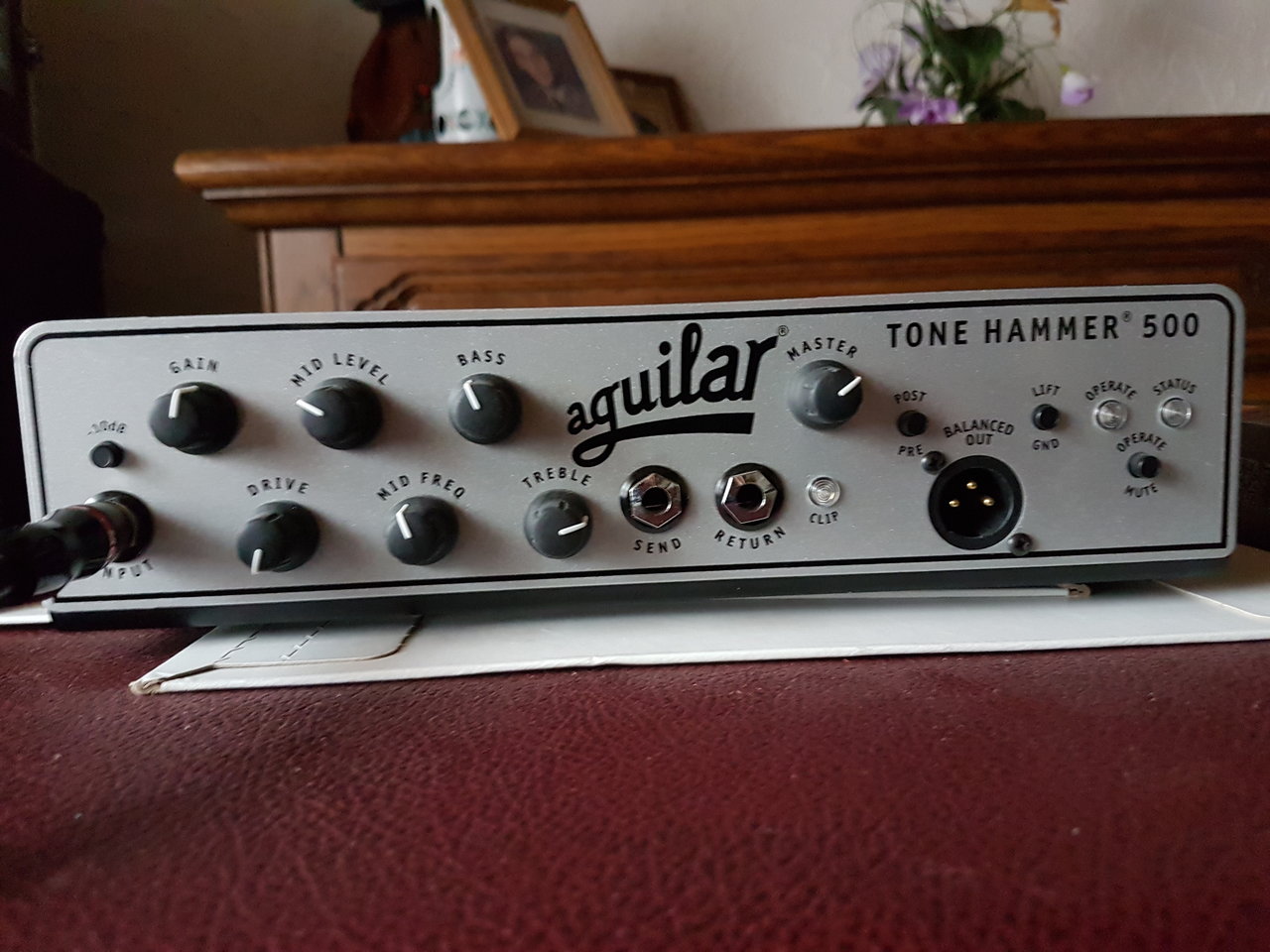

Hallo zusammen
Habe mir folgendes Set zugelegt
AGUILAR TH 500 und 2xSL 112
Ich hab jetzt das Problem, dass die Speaker irgendwie komprimieren und das äußerst sich so; dass beim Fingerspiel sich das wie ein verstärktes Plopp anhört.
Hat jemand auch schon die Erfahrung gemacht und weiß Abhilfe
Im Voraus schon recht schönen Dank
Gruß
Manne

Willkommen im Forum :bier:
Ich denke es sind diese Neodym Speakers. Ich hab auch den mesa Boogie 400 plus mit 1x15 und 2x10 Diesel und das klingt ganz fantastisch. Wgegen gesundheitlicher Probleme brauch ich was Leichtes deswegen Aguilar
Dieses Plopp oder komprimieren ist eigentlich immer da.
Wenn dann sind das die verbauten Speaker, mit Neodym hat das aber nichts zu tun. Wenn sie generell mittig klingen und dazu wenig Hub haben dann kann das sehr schnell eintreten. Probier doch auch mal den Aguilar Amp an Deinen anderen Boxen mit derselben Einstellung aus, wenn es da auch komprimiert dann ist es wohl zu hohes Gain oder zu wenig Headroom vom Amp.
ja, ich sehe es wie Hans ... einfach mal den Amp an andere Boxen anschließen, bzw. die Aguilar-Boxen mit einem anderen Verstärker betreiben ... dann findest Du die "Fehlerquelle" schon heraus ...
Ich spiele auch den TH 500 und den TH 350, allerdings an FMC-Boxen ... da "ploppt" nichts ... ich habe aber auch schon gelesen, dass gerade die SL-Cabs von Aguilar sehr mittig ausgelegt sind und auch noch irgendeinen Scoop haben sollen :nix: ... wobei Du ja bei Deinem EQ-Setting die Mitten eher rausnimmst :confused: ...
Noch eine Idee: Schreib doch mal den geschätzten Kollegen @Hen an (falls er sich hier im Thread nicht zufällig meldet) ... der ist ein Aguilar-Experte, wenn nicht sogar Endorser ...
P.S. Willkommen bei Bassic, @Manne63 :prost:

PS: Die SL haben keinen Scoop, sie haben einen schlanken Bass und recht wenig Höhen, dafür schön vokale Mitten.
Dieses Problem ist, als würde ich dem Ton die Kraft nehmen , als würde ich in ein Kissen hauen. SORRY ICH KANN ES NICHT BESSER BESCHREIBEN
Die Schilderung ist leider etwas nebulös.
Kommt der Amp an seine Leistungsgrenze oder die Boxen?
Da bluten doch wahrscheinlich die Ohren. Wird denn sehr laut musiziert?
Hallo
Nee nee , das tritt bei den tiefen Frequenzen auf. Ich üb im Wohnzimmer. Ich glaub der Verstärker bringt die tiefen Frequenzen nicht sauber. Hab den Boogie an den Boxen gehabt und da ist es nicht. Komm mich wie ein Idiot vor, weil mir bei der Beschreibung nicht die richtigen Worte einfallen. Wie gesagt ich Spiel im Wohnzimmer und Wände und Schornstein stehen noch
Gruß
Manni
Dann ist kompession und fehlende Dynamik kein gutes Zeichen.
Amp ist bekannter Maßen gut, die Boxen weniger.
Idiotisch ist deine Beschreibung nicht.
Es gibt mehrere Möglichkeiten den Fehler zu suchen und zu beschreiben.
Wäre gut, wenn @Hen dazu was berichtet
