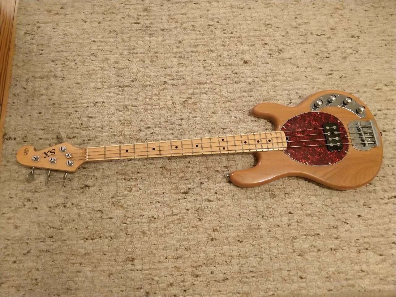

ich habe mir neulich eine SX MM-Kopie zugelegt, mit dem Hintergedanken, den Bass zu frankensteinen, also zwei EMG-Humbucker da einzubauen um Bass eine Sabre-ähnlichen Look zu geben. Das ist schief gelaufen, die EMGs haben Probleme, die E-Saite wiederzugeben, der Bass wird rückgebaut...
Jetzt komm das Problem! Nachdem ich den Bass mit abgeschraubtem Hals (so, wie ich den versand mag...) per Post erhalten hatte, habe ich alles zusammengesetzt, den Sattel praxisgerecht runtergefeilt und neue Saiten draufgezogen.
Beim Anschließen an die Übungsanalge stellte sich heraus, daß der Bass EXTREM laut ist! Sowas habe ich in 45 Jahren Bass-spielen noch nie erlebt. Der Bass ist gefühlt 3 mal lauter als jeder noch so laute Bass, den ich jemals gespielt habe und das waren ziemlich viele... Das Ding hat einen Mords-Output! Meine Sender machen zu, wenn ich sie an den Bass anschließe, ich mußte die Gain-Regler eines jeden Verstärkers, über den ich mit dem Bass spielen wollte, beträchlicht zurücknehmen, so als Vergleich auf einer 10-er Skala von 6 auf 1-2.

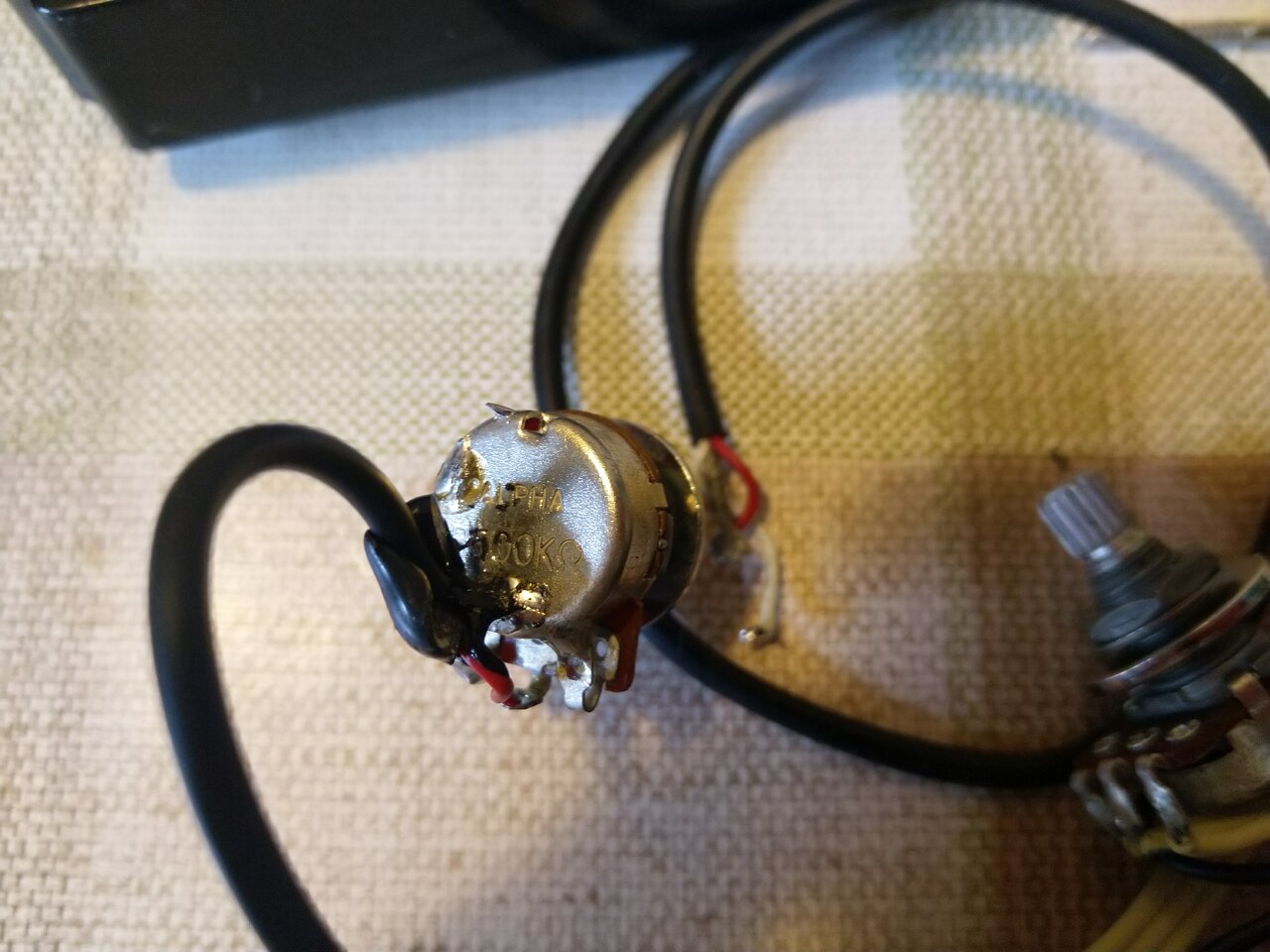

Bringt es was, das 500 KOhm Poti gegen ein 25 K Ohm Poti asuzutauschen? Soll ein Widerstand an die Ausgangsbuchse ran? Ich löte zwar
Also meine Scharmintelligenz hört zum ersten Mal von einem 500k Poti hinter Aktivelektronik. Ich kenne da nur 25k, wenngleich die 500k nicht die Ursache eines extrem hohen Outputs sein können. :nix:

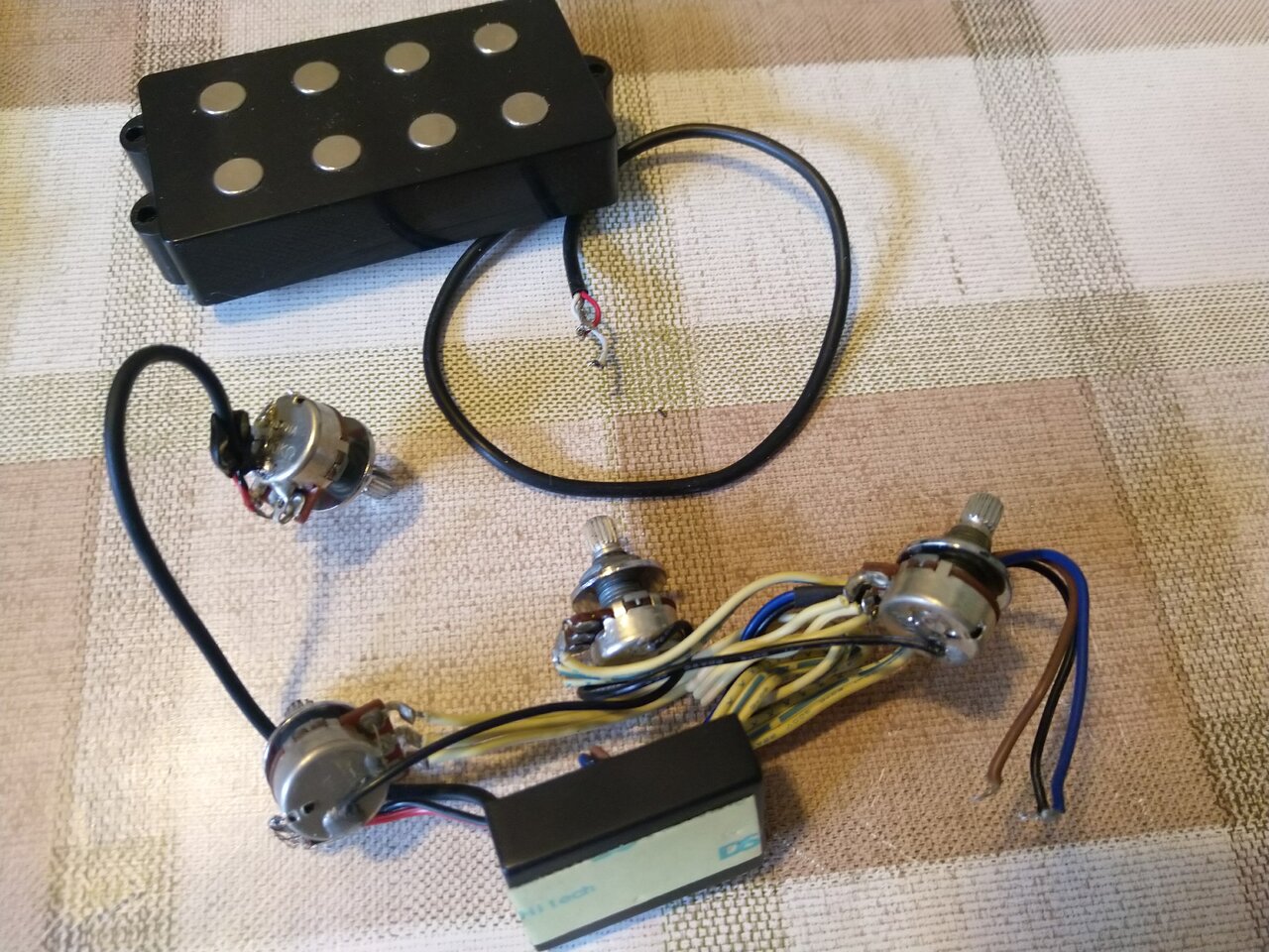

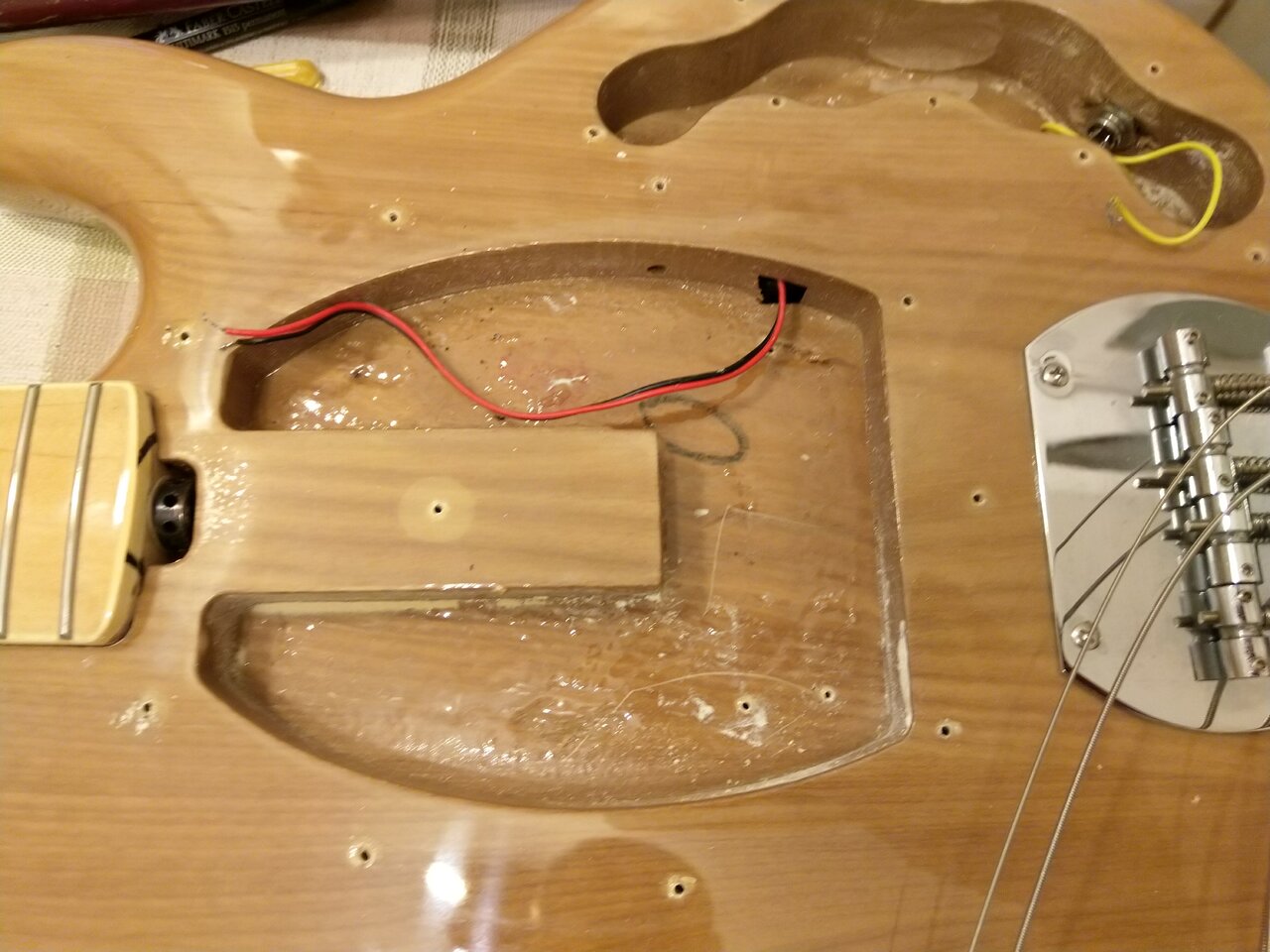

... bis auf den Punkt, dass der Bass keinen Aktiv-Passiv-Schalter hat. Der hat eine ganz normale neumodischere aktive MM-Elektronik. Ein Volume und ein 3-fach EQ. Ich hätte unter dem Pickguard viel Platz, um zusätzliche Regler einzubauen, da ist nämlich vom Werk aus ein riesiges Loch.
