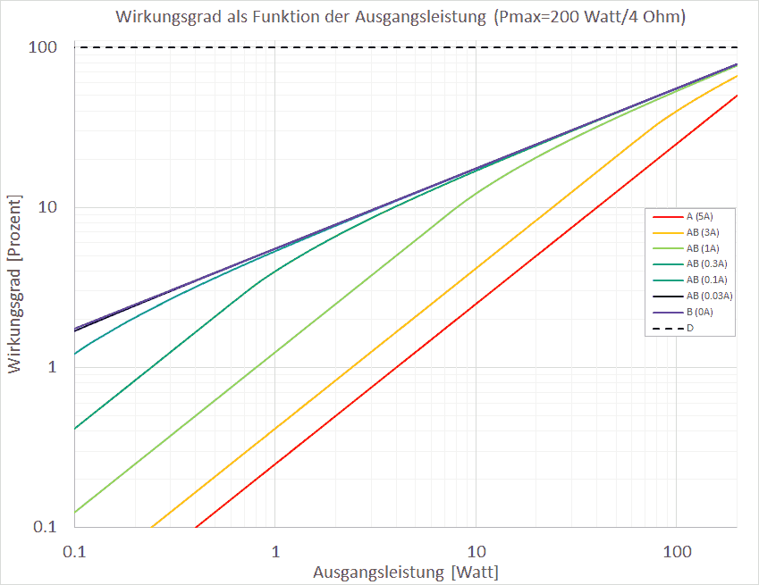

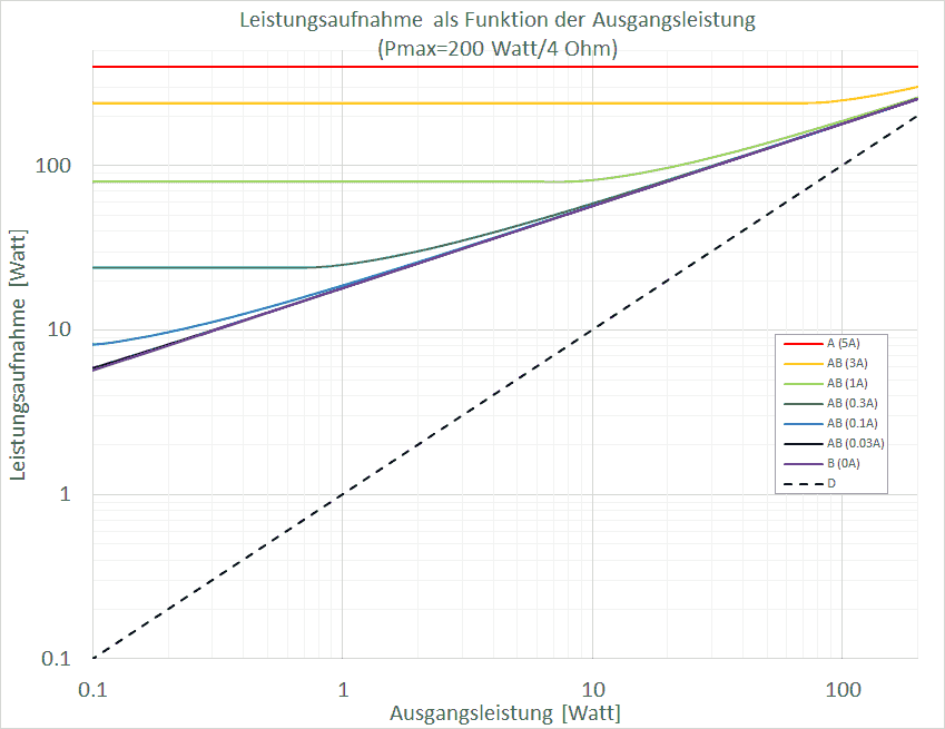

Und hier noch ein Bildchen zur Leistungsaufnahme:
Und eines zum Wirkungsgrad:
Weiteres: https://de.wikipedia.org/wiki/Class-D-Verstärker
Ach ja, wenn Du das mit eine Messgerät prüfst, dann wirst Du im wesentlichen im Leerlauf die Leistungsaufnahme der Vorstufe messen. Z. B.: Ein Tone Hammer wir auch dort im Bereich der Vorstufe leicht warm.
Ich hoffe meine grauen Zellen haben das richtig zusammen gefasst. :bier:

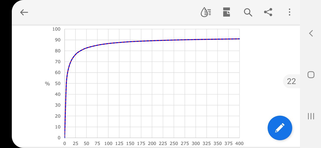

Die Grafiken sind etwas sehr optimistisch in Bezug auf den Wirkungsgrad von Class D.
Z.B. eine IcePower kommt bei voller Leistung auf etwa 92%.
Bitte nicht falsch verstehen: Class D Amps sind definitiv effizienter als die alten Analogteile. Aber so himmelweit ist der Unterschied nicht. Ein V4B liefert 100 angezerrte Watt bei 200 Watt Leistungsaufnahme (laut Datenblatt) . Ein guter Class D Amp braucht dafür etwa 115 bis 120 Watt Aufnahmeleistung.
Spiele ich aber (gehörmäßig) auf halber Lautstärke, reichen 10 Watt Ausgangsleistung. Der Ampeg zieht dafür etwa 140 Watt aus der Steckdose, der Class D Amp nur etwa 20 Watt.
