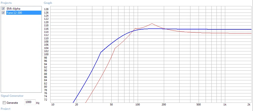

So, habe es mal kurz durchgerechnet. Ich habe mal simpel ein Reflexöffnung von ca. 8cm angenommen und mit den Daten der beiden Speaker und dem gegebenen Nettovolumen gearbeitet. Schlimmer kann man einen Alpha ja wohl kaum anpassen. Eine ganz schmale , aber gewaltige Anhebung um 8dB bei 120Hz, eine richtige Dröhnfrequenz. Die Belastbarkeit des Speakers bricht hier auf unter 40 Watt ein. Der Fane Sovereign geht hier mit einer sanften Anhebung von ca. 2dB bei 100Hz zur Sache. Ausserdem verträgt er die volle Verstärkerleistung über den gesamten Frequenzbereich.
Ein Beta 12 verhält sich ähnlich wie der Alpha 12, nur dass diese Überhöhung etwas milder ausfällt.
Interessant wird es, wenn man den Reflextunnel beim Fane ändert. Bei angenommenen 8cm Durchmesser und einer Länge von 10cm ergibt ein Tuning auf 50Hz.

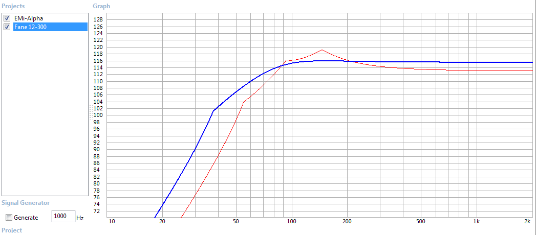

DIese Grafik bezieht sich auf einen Sinus-Sweep mit voller Verstärkerleistung von 80W. Die rote Kurve ist der Alpha, der bei seinem Resonanzpeak um 120 Hz hier schon am Ende ist, während der Sovereign (blau) erst unterhalb von 40Hz seinen vollen Membranhub erreicht. Bei 40 Hz kann der Fane hier bis zu 14db!!!! mehr liefern.
Da kann man schon mit arbeiten! Die Box wird nicht mehr so bumsig klingen, denn die Überhöhung spielte sich ja nur ein einem kleinen Bereich ab, aber dafür mehr Luft nach unten haben und ausgeglichener klingen.

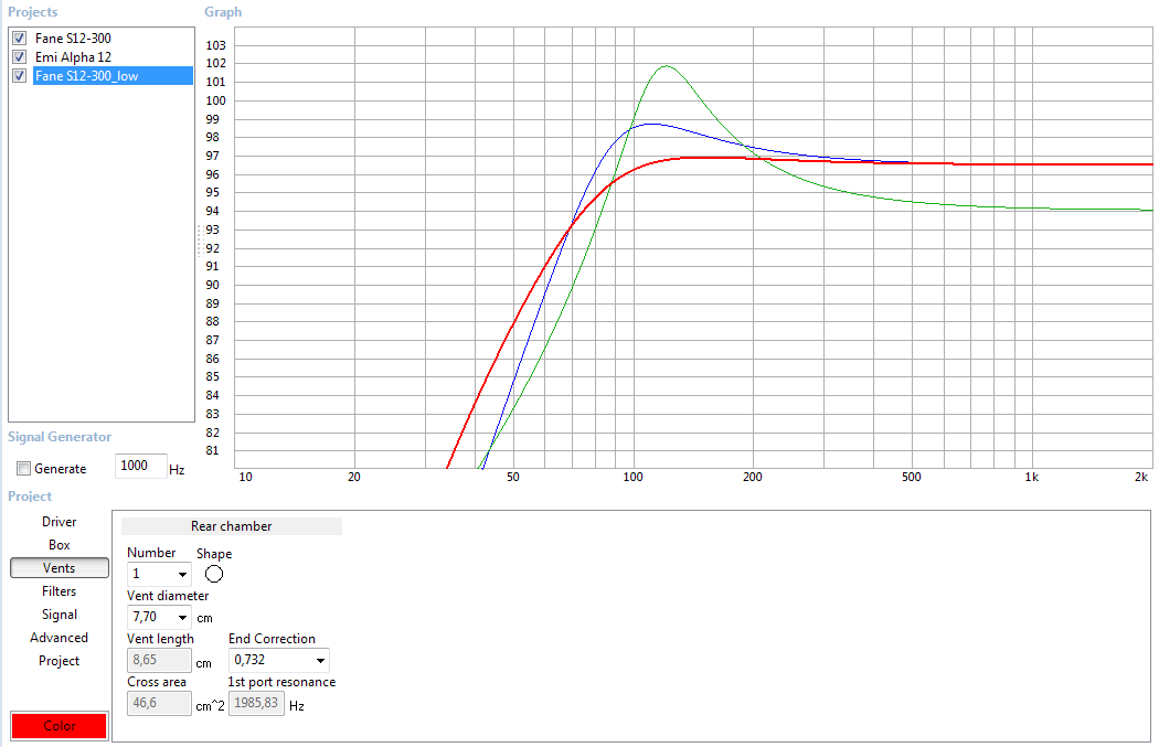

Danke @Stratitis . Es hat keinen Tunnel sondern nur einen Ausschnitt in der Front. Durchmesser 77mm Wandstärke 17,7mm. Dann ist die Box noch mit dieser weißen Watte ausgekleidet.
Hier mal eine Grafik vom Ist-Zustand.
Grün ist die Kurve des Alpha 12,
Blau wäre der Fane Sovereign 12-300 beim Direktaustausch ohne weitere Mods (akzeptabel),
Rot wäre der Fane mit einem um 6cm verlängerten Tunnel (beste Gruppenlaufzeit).
Man beachtet, dass der Sovereign einen ganz anderen Schub in den Mitten bringt und auch nicht so plärrig klingt, weil er in den Höhen (siehe Datenblatt von Fane) wesentlich glatter verläuft.
