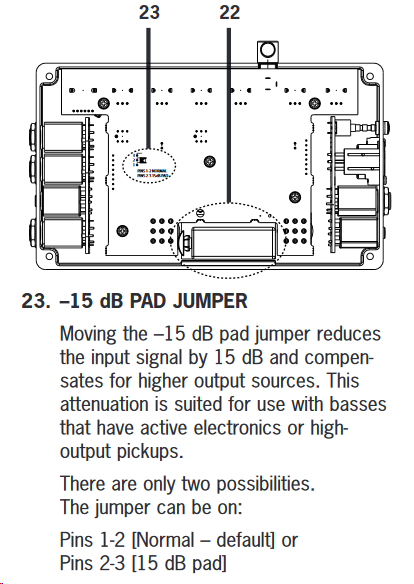

Hi,
dann noch einmal ausführlicher. Den SCR-DI habe ich nicht mehr. Als ich ihn gebraucht bekam, war er leise und der Scrambler konnte nur so knuspern. Außerdem hat er Netzteilrauschen gehabt. Also Bodenplatte abschrauben, Batterie rein und mal nach dem Jumper schauen.
Und siehe da, er war bei -15dB eingesteckt. Nach Umstecken war alles in Butter.
Das Bild ist aus dem Manual.

Den Pad Jumper habe ich umgesteckt, keine Wirkung auf beiden Positionen.

Und der 15dB Jumper hat keine Auswirkung?
Nein, einmal links, einmal rechts rein.

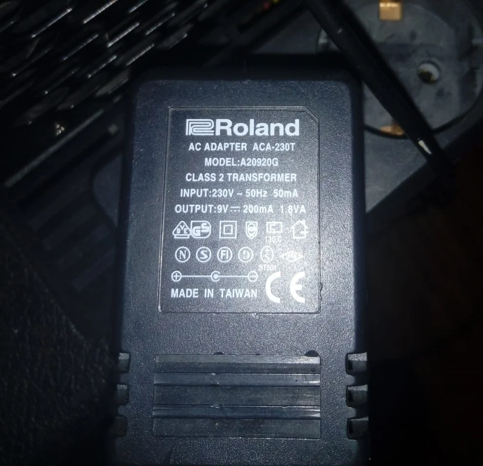

Hast du in der Probe ein anderes Netzteil mit möglicherweise mehr Ausgangsspammung verwendet? Soweit ich weiß steckt im SCR-DI ein IC zur Erhöhung der Betriebsspannung. Wenn du den mit zuviel Spannung “fütterst”, geht er kaputt.
Das ist mein Netzteil:

Wer lesen kann... :-)
Nicht genug Strom !
Stromanschluß (auf SCRDI aufgedruckt) 9-12 Volt DC, Plus=Ring, >= 500 mAh !!!
Das Gerät braucht richtig Strom - wenn z.B. mit Batterie /Akku die Batterie/Akku leer wird, verzerrt der Sound scheußlich und wird leiser.
Lösung: Schaltnetzteil (integrated noise elemination circuit) 9v, 1000mA,
Ich nutze dieses: Stagg PSU-9v/1AR-EU
Nicht genug Strom !
Hi, Sorry aber das ist falsch!!!
Das Ampeg SCR-DI braucht max. 100mA und das Netzteil das er verwendet reicht da total aus!
Die SCR-DI ist eine analoge Kiste die !nicht! viel Strom braucht!
Das Problem warum bei manchen die Batterien so schnell leer werden ist, dass sie den Input eingesteckt lassen, und dann ist das SCR-DI bereits aktiv obwohl kein Lämpchen leuchtet!
Der Kopfhörer z.B. läuft dann ja auch schon!
Glaub das wird das Problem nicht lösen.
