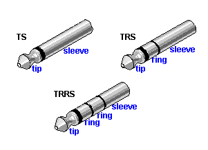

Sollte diese schwarze Umhüllung mit dem Innenleiter in Kontakt kommen, gibt es eine Art Kurzschluß, der allerdings einige Kiloohm betragen kann. Das kann man aber mit jedem Multimeter checken, indem man bei dem offenen freien Kabel zwischen Tip und Sleeve misst. Sobald da irgendwas ausschlägt, ist was faul. Selbstgelötet? Sonst Reklamation!
