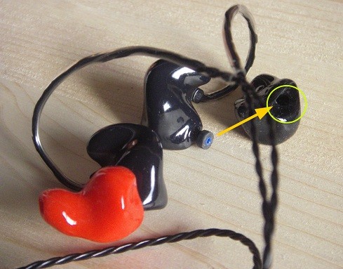

Rausgekommen sind Aufsätze von Bachmaier. Theoretisch kann man dort auch Filter einsetzen statt der InEars.
Ich hab die SD2 mitgegeben und heute das Ergebnis bekommen.
Rot für rechts und Schwarz für links - warum hab ich nicht Lila genommen?
Der erste Input: sitzt prima! Die SD schauen zwar ein wenig weiter raus als vorher aber was solls. Die Dämpung ist besser als mit den Pröppelaufsätzen, man kann die Dinger so raus ziehen, ohne dass was auseinanderfällt.
Der Hörer wird in den Aufsatz gesteckt und sieht dann so aus wie der Rote links. Sieht klobig aus, trägt sich aber gut.
Mal schauen wann die Proben wieder l osgehen damit ich das mal hören kann!!!!! Ich werde berichten.
