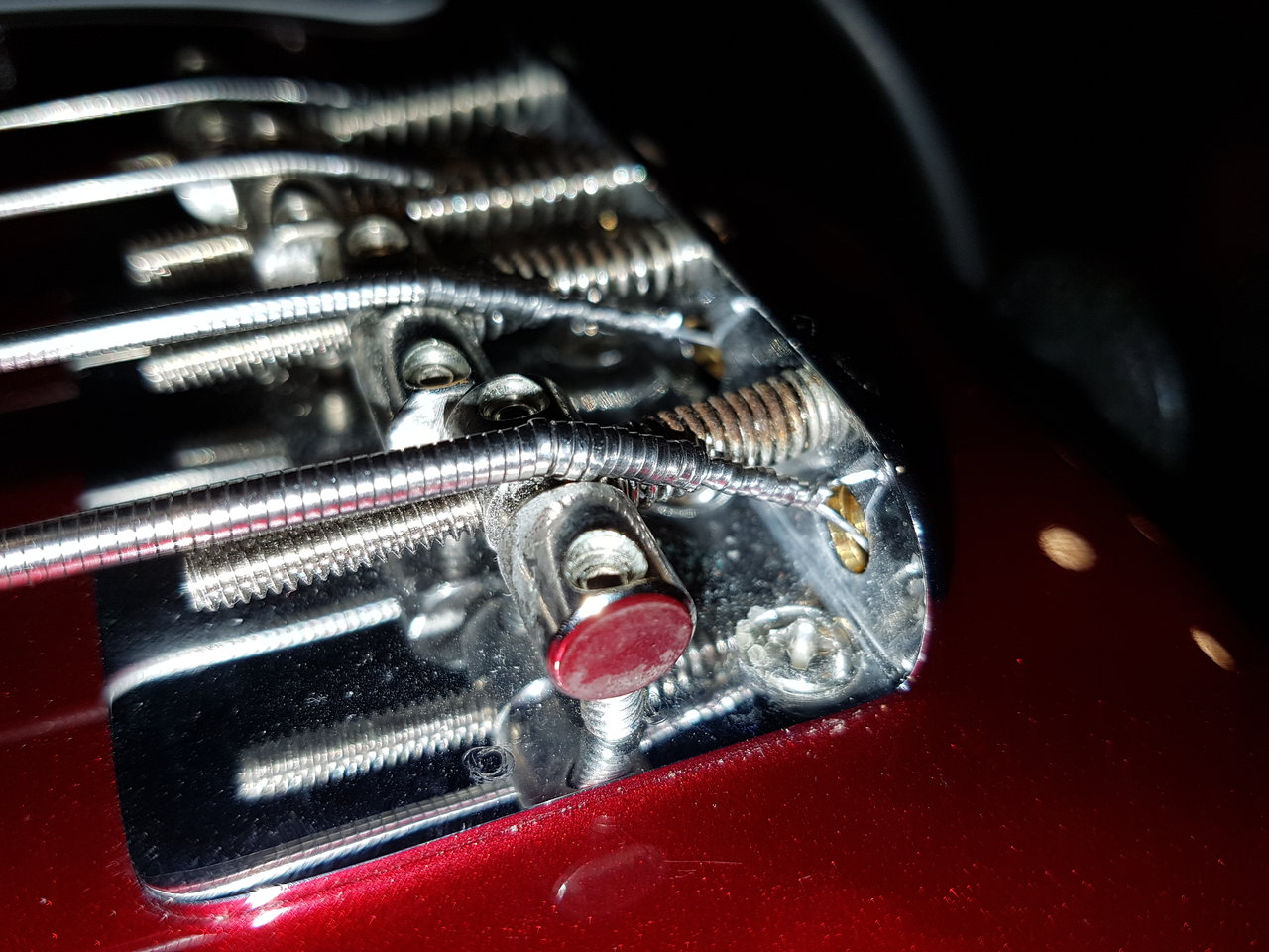

Das Problem: ich höre auf der E-Saite meiner E-Bässe (Fender Precision American Special und Fame Baphomet IV NTB ) in der unteren Lage (1 bis 5 Bund) extrem Obertöne bzw. Harmonische (z.B. bei einem gegriffenen G ein B ). Die Bässe sind grundsätzlich gut eingestellt (Halsstab, Saitenlage, Pickups). Es ist auch kein Schnarren, sondern wie gesagt Obertöne die für mich überdeutlich zu hören sind - der Grundton tritt für mich fast in den Hintergrund. Dazu ist zu sagen, dass ich bisher frische Roundwounds mit einem 1mm Plektrum spiele, jedoch tritt der Effekt nur auf der E-Saite auf. Aber bei beiden Bässen!
Bevor ich nun weiter an der Einstellung der Bässe rumschraube oder mal andere Saiten (ggfs. Hybrid oder Flatwounds) probiere, wäre es schön, wenn der ein oder andere mal in die angefügte Aufnahme (Bass DI) reinhört. Bei den gespielten Tönen G und A (auf der E-Saite) sind im Vergleich zu dem gegriffenen D (auf der A-Saite) für mich erheblich mehr Obertöne zu hören. Eventuell kann dies aber auch mit meinem Gehör zusammenhängen, da ich aktuell unter Kieferproblemen und einem leichten Tinnitus leide.

1.) kann es sein, dass der Sattel minimal zu tief gepfeilt ist und somit auf der e-Saite zwischen gegriffenen Ton und Sattel quasi ein pinched Harmonic erzeigt wird? Mein Gitarrenbauer meint nein und hat sich in dem Bereich die Saitenlage auch angeschaut.
2.) Um die Oktavreinheit einzustellen musste ich bei der e-Saite den Saitenreiter relativ weit nach hinten stellen. Dadurch wird ja zum einen der Winkel bzw. der Knick zum Ball End steiler und zum anderen ist die Saite Richtung Ball End ja dicker umwickelt. Dadurch liegt der etwas dickere Teil auf dem Saitenreiter auf. Kann das zu solchen verstärkten "Obertönen" führen? Ich habe dazu mal eine Nahaufnahme meiner Brücke beigefügt. Dies könnte man ja ggfs. durch das Versetzen der Brücke um rd. 1 cm nach hinten lösen, oder?

Gestern ist mir noch aufgefallen, dass wenn ich mit meinem Finger die Schraube des Saitenreiters festhalte, die Obertöne verschwinden bzw. deutlich reduziert sind. Es lässt sich so nur ziemlich schlecht spielen 8D
Auf dem Bild meiner Brücke ist ja auch zu erkennen, dass die Feder (insbesondere bei der e-Saite) schon Flugrost angesetzt hat. Könnte das auch eine Ursache sein bzw. wie bekommt man den Flugrost weg?

Ich würde vermuten, dass sich der Saitenreiter beim Anschlagen etwas bewegt. Das kann sowohl seitlich sein, weil keine Führrillen vorhanden sind, als auch hoch/runter, weil die Schrauben des Saitenreiters unterschiedlich weit herausgedreht sind und somit der Anpressdruck nur auf einer Schraube lastet und der Saitenreiter sich auch verdrehen kann.
Ich hatte mal eine billige Wilkinson-Bridge auf einem Bass montiert, bei der ich die Saitenreiter verdreht einstellen musste, damit sie nicht abheben...
Stimme @basshenning voll zu, hier liegt der Hund vergraben. Flugrost macht da wohl weniger aus aber ich würde auf jeden Fall mal die gesamte Brücke prüfen um sicherzustellen das alle Sattelreiter ordentlich sitzen. Den Flugrost kannst du da gleich mit entfernen wenn du magst.
