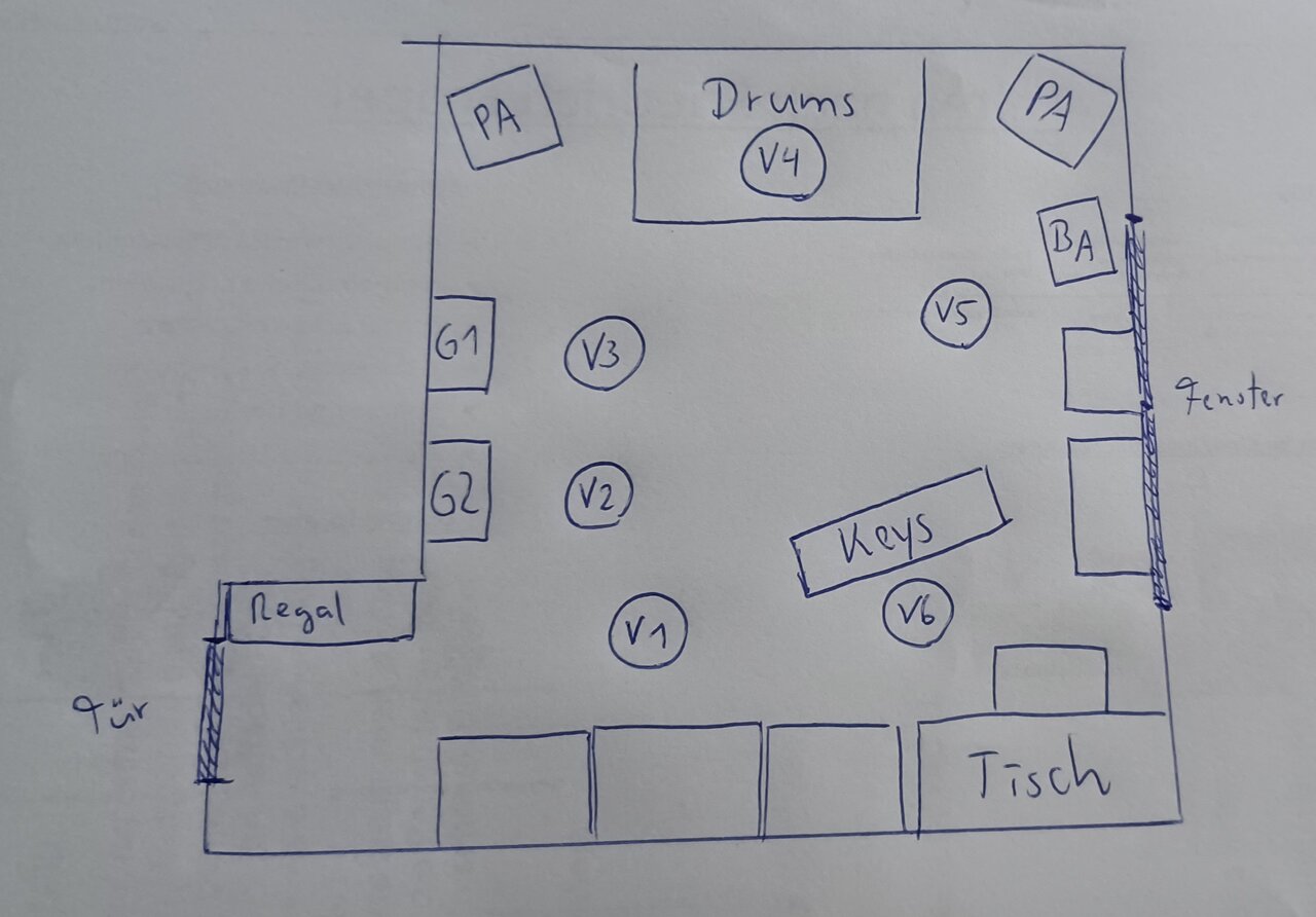

welche Tipps bzw. Ratschläge habt ihr, wie wir uns im Proberaum am besten aufstellen?
Der Raum selbst ist mit ca. 16 qm nicht grad der größte. Es liegen 2 große Teppiche drin und vorm Fenster bzw. auf der kompletten Fensterseite hängt ein Vorhang.
Der Drummer spielt mit einem kleinen Akustikset, direkt daneben steh ich mit einem kleinen Bassamp.
Ein Mikro zum Singen hat jeder von uns (insgesamt 6). Das Piano läuft über einen Piano-Amp.
(siehe meine provisorische Skizze)
Der Sound an sich ist okaaaay. Allerdings hallt es ziemlich. Manchmal wirds ein richtiger Matsch, was den Sound betrifft.
Und allzu leise können wir die Amps auch nicht drehen, da der Trommel im Prinzip die Lautstärke vorgibt (dieser spielt eh schon mit z. B. Besen).
Was meint ihr? Git-Amps gegenüberliegend? PA anders positionieren?
Bin für alle Tipps dankbar.
Grüße

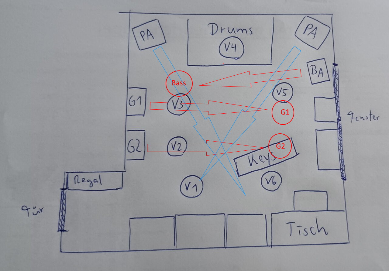

Bzgl. Aufstellung, wenn der Drummer so noch was vom PA-Sound mitbekommt, spricht da nichts gegen. Man sollte aber immer schauen, dass die PA (wenn da jetzt rein der Gesang drüber kommt) nicht direkt in die Mikrofone strahlt, da sonst leichter Feedback entsteht
Man kann da viel rum probieren. Vermutlich wird das Effektivste aber die Aufstellung gegenüber der Amps, sowie eine aktustische Behandlung des Raums (Absorber) sein.
Also vielleicht mal so probieren.
wobei ich mich als Bassist vermutlich/intuitiv in die Ecke von V1 stellen würde und mit dem Bassamp in die Richtung zielen. Dann hab ich die Bandmitglieder alle im Blick und schau immer auf die Drums.

An der Lautstärke könnt ihr wegen des Drummers wenig ändern, Oki. Eure Aufstellung im (quadratischen?) Raum wird auch nur bedingt zu ändern sein. Was also üblicherweise empfohlen wird, z.B. Cabs raus aus Ecken und Abstand zu Wänden, ist in sehr kleinen Räumen oft schwierig umsetzbar.
Aber mit 6(!) offenen Vocal-Mics in dem kleinen Raum ist Ärger eigentlich vorprogrammiert, egal wie eure Aufstellung im Raum ist. Ich würde mal alle Mics komplett runterziehen und schauen, wie sich der Raumsound verändert. Dann eins nach dem anderen hochziehen. Vielleicht ist eins besonders kritisch und kann dann gezielt umgestellt werden. Habt ihr eigentlich Reverb und/oder Kompressoren auf den Vocals? Eigentlich üblich für Stimmen. Vielleicht ist ja gar nicht der Raum hallig ;-) Dann könnte ein Noisegate auf den Vocals helfen, so eingestellt, dass eure Mics nur offen sind, wenn ihr tatsächlich direkt reinsingt.
Was für Cabs spielt ihr? In kleinen Räumen ist es z.B. eher kontraproduktiv mit 810 und Fullstacks zu arbeiten. Weniger Membranfläche, weniger Speaker sind mehr. Ich würde z.B. eine lauter gefahrene, vom Boden entkoppelte oder gekippte 112 für die Gitten einer leiser spielenden 412 vorziehen. Die 112 hat mehr Richtwirkung und „füllt“ den Raum nicht so. Bedenke: Eine 412 bedeutet 4 Schallquellen, die mit dem Raum und sich selbst interferieren. Schlimmstenfalls stehen bei euch 2 Fullstacks und ne 810. Also 24 Schallquellen, wo 3-4 lautstärkemäßig evtl. genügen würden.
Apropos Boden/Wände: wie sieht’s bei euch aus? Holzdielenboden und Rigipswände vs. Steinboden und Betonwände, Teppich vs. Estrich/Fliesen,….klingt alles anders.
Dann noch Frequenzmanagement. Bass raus bei den Gitten. Tiefbassbereich beim Bass cutten und dröhnende Tiefmitten gezielt(!) notchen.
Absorber und Molton wurden genannt. Helfen gegen Flatterechos, early reflections und Soundmüll in den Mitten/Höhen. Sowas lohnt eigentlich immer, wenn man es nicht übertreibt. Bassfallen in den Raumecken können gegen Wummern und Dröhnen helfen, brauchen aber wegen der größeren Wellenlänge Volumen, sprich Platz. Und sind aufwendig zu berechnen und zu bauen. Schwierig in engen Räumen.

Ansonsten würd ich aus dem Gefühl heraus den Bass gegenüber vom Schlagzeug positionieren, und je eine Gitarre an den Längswänden, so dass sie sich gegenüber stehen. Aber ne Ecke weg vom Schlagzeug - vielleicht auch ein bisschen in den Raum gekippt - so ähnlich wie derzeit das Keyboard eingezeichnet ist.
Den Keyboarder würd ich rauswerfen. ;-)
(...oder halt neben den Bass, wenn's sein muss.)

Der Bassamp im rechten Winkel vom Schlagzeug ist am besten, dann hat der Drummer sowohl Druck und auch Ton, als Basser genau gegenüber des Amps stellen.
Der Bassamp gegenüber vom Drummer erzeugt nur raummoden hinter den Drums. Bassamps sollten nicht auf eine Ecke zielen.
