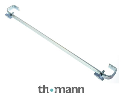

Für das Banner noch einen Tip.
Lasst euch oben und unten die Kanten zu einer Schlaufe nähen.
Am besten für ein 50mm Alurohr zum durchschieben. Banner hängt ohne Falten und mit Doppel C-Haken kann man es dann gut in die Traverse hängen. Die 50mm sind im Traversenbau ein übliches Mass.
Entweder das oder Ösen oben plus gute Spannfix mit Plastikhaken. Metallhaken können schnell mal ein Loch ins Backdrop machen. Ich würde diese Version bevorzugen, da man so nicht immer eine Pipe benötigt. Für ein 3x3 Backdrop reichen dann zur Befestigung auch 3-4 Spannfix.
