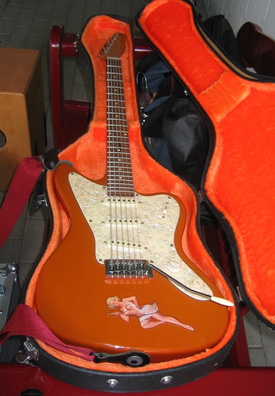

Ich hab den Rockinger Telehals gekauft um mir eine
Art Fender VI zu bauen. Für so ItaloWestern Sachen,
Lone Justice, Man's Job oder Hank the Knife.
Geht gut, ich verleih das Ding an meinen Kehtaristen,
super für Overdubs um Läufe zu doppeln oder
twängige Fills zu spielen. So sieht das aus :
Da sind Fender 5053 Saiten drauf, man kann Akkorde
spielen und mit Plek einen Knackbass.
James Bond Thema geht auch gut.

Hier isser:
file.php
Heute Nacht kommen dicke Saiten drauf. Weil ich noch welche im Vorrat habe, 15er Flatwounds von LaBella. Die lassen sich nach Belieben von wohl B-B bis E-E stimmen. Getestet mit 13er Halfrounds und für gut befunden habe ich C-C.
