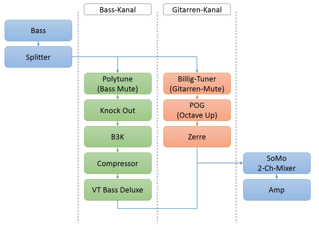

Servus zusammen,
nachdem die Bassic-Suche nichts brauchbares gefunden hat, möchte ich um eure Meinung über eine Idee bitten.
Ziel ist es, ein Royal-Blood-ähnlichen Sound (zum experimentieren) mit einem Instrument und einem Amp zu bekommen, meine bisherige Signalkette aber für die Band nicht zu beeinflussen.
Grundidee ist der Aufbau in diesem Video:
Also Signal splitten, für Bass- und Gitarrensound durch je eine Signalkette jagen und danach wieder zusammenführen. So könnte das aussehen:
Bis auf den POG, die Gitarren-Zerre und einen Splitter ist alles bereits vorhanden.
Welche Zerre macht denn Sinn und klingt? Ist eine Boxen-Sim in der Zerre sinnvoll? (Amp ist ein TC 1140 Preamp, eine Red Rock Modus M4.5 Endstufe und zwei FMC 1153 Neo2, also eher wenig-färbend)
Gibt's Alternativen zum POG?
Womit splitte ich am besten?
Für Anregungen bin ich offen und dankbar! Ebenso für Angebote bzg. Octaver und Zerre.
Könnte man nicht auch vom POG einfach den DRY Out verwenden und sich damit den Splitter sparen?
Bei den Zerren...ich glaube unsere Gitte hatte mal den British aus der Tech21 Character Sere...fand ich klanglich recht fein.
Wo besteht der Sinn des aufplittens wenn eh dann alles wieder über einen Amp geht?
Der Roayl Blood Basser splittet das Signal dann ja auch in Fender Super Bassman Stacks und Fender Gittarrencombos auf.
Wenn alles über ein Amp geht hätte ich die Sorge dass das alles zu viel und zu matschig wird.
  • Budget sparen,
  • Transportierbarkeit gewährleisten,
  • Ich übe zu hause ausschließlich über Kopfhörer, also fällt dafür eine zwei-Amp-Lösung flach,
  • mit den beiden Tunern habe ich 2 Kanäle, die unabhängig voneinander schaltbar sind (Intro im Gitarrenmodus, dann Bass dazuschalten)
Wenn mir das ganze gefällt, würde ich irgendwann noch eine kleine Gitarrenkombo an den Gitarren-Kanal hängen und ein zwei-Amp-Setup haben. Zum Ausprobieren ist das aber zu viel Aufwand...
Stimmt, das hatte ich übersehen. Danke für den Hinweis. So wirds dann gemacht.

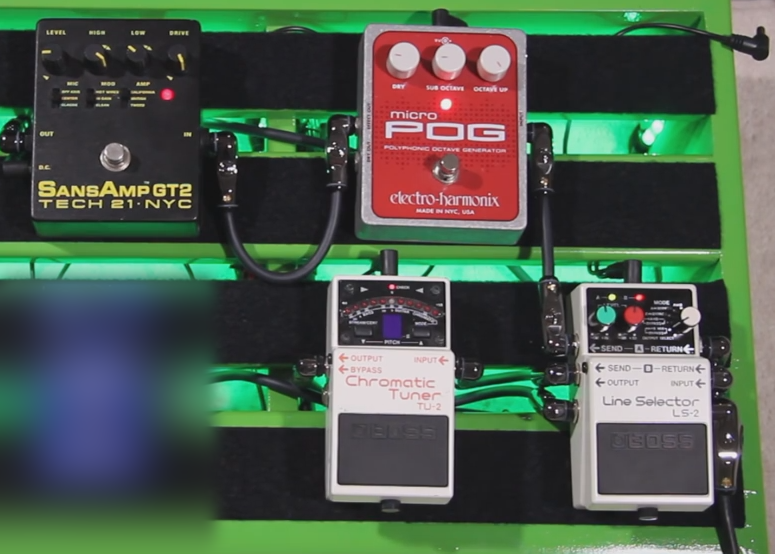

Splitten mit Boss Ls 2. Hast da verschiedene Möglichkeiten das Signal zu verteilen.
Mit zwei Tunern, Dry-Out vom POG und dem 2-ch-Mixer bekomme ich die gleiche Funktion wie mit dem LS2. Deshalb hatte ich's für mich schon ausgeschlossen.
Hat jemand Erfahrung mit dem TC Dark Matter als Gitarren-Zerre? - Den hatte mal ein Gitarrist von mir und klang in seinem Setup echt fett...
Beim LS 2 brauchts du den ganzen Tunerkram/ Mixer nicht denn dafür ist der LS 2 wie gemacht; ferner kannst du per Daisy Chain über das Pedal den Strom durchschleifen für bis zu 6 andere Pedale.
Die Funktion vom LS2 ist auch in dem Video oben erklärt (oder im anderen 4 Pedals 1 Amp-Video des Herren) ;-)
Aber ob ich jetzt 2 Tuner aud dem Board (und den 2-ch-Mixer unterm Board) oder ein Tuner und den LS2 am Board habe, nimmt sich m.M.n. nichts. Oder bin ich jetzt blind für irgendeinen Vorteil? Sehe gerade keinen Grund knapp 100€ zusätzlich auszugeben, ohne Mehrwert zu bekommen.

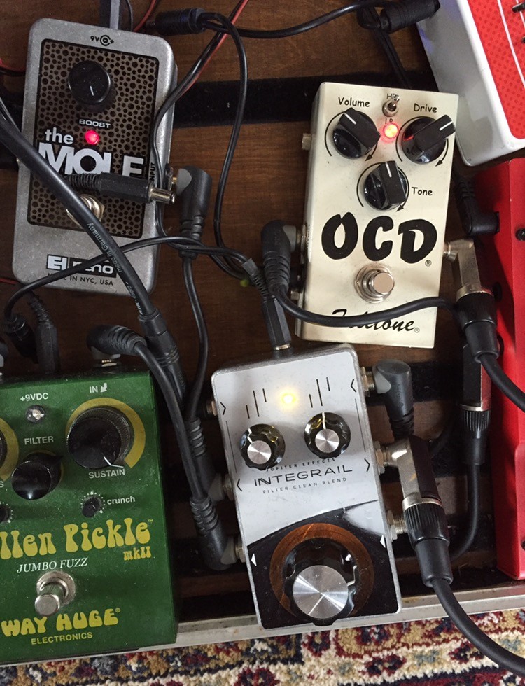

Jetzt frage ich mich, ob es nicht eine Möglichkeit gäbe, das mit einem einzigen Vorschaltgerät vor einem cleanen Verstärker zu machen.
Also ein Ding mit einem Buffer im Eingang, das gleichzeitig einen Clean-Kanal mit ggf Tiefpass ansteuert und einen Zerrkanal, der über einen Hochpass von, sagen wir mal, 300 Hz versorgt wird. Das ganze wird im Gerät wieder zusammemgemischt.
Gibt es so ein Dingens? Ggf mit Röhren? Noch besser als Bausatz?
Sowas gibt es, heißt Integrail und ist von Jupiter Effekte. Aber eine zwei-amp-Lösung klingt aufgeräumter.
