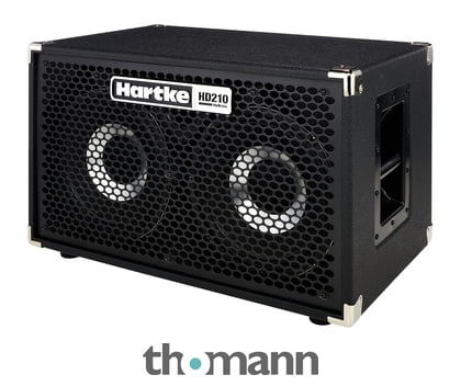

wie schon im Titel beschrieben, möchte ich gerne meine Bassanlage komplettieren. Zur Zeit spiele ich über eine 4x10 hydrive HD Box von hartke. Betrieben vom microtubes 900 Top.

Anfangs hatte ich mir überlegt eine 1X15 box dazu zu packen habe allerdings bei der Recherche schon häufig gelesen dass viele davon abraten. Daher habe ich mir überlegt, dass es vielleicht am sinnvollsten ist, dass ich mir eine 2x10 box dazu hole und somit dann quasi eine 6x10 Anlage habe.
Natürlich könnte man auch die jetzige Box verkaufen und sich eine richtige 6x10 holen... aber wahrscheinlich ist man mit zwei Boxen flexibler.
Die Frage ist der vor allem für mich, Der sich absolut nicht mit Impendanz etc. auskennt, welche Modelle kämen überhaupt infrage, rein technisch gesehen. Theoretisch würde doch mit Sicherheit die hartke Box aus gleicher Serie passen?
Oder gibt es beim Betrieb von zwei unterschiedlichen Boxen bestimmte Dinge zu beachten ich jetzt nicht auf dem Schirm habe?
mein top hat ja 900 W, da fallen ja bestimmt auch schon mal einige Boxen raus.

So wie es herauslese, sind Amp und Box eigentlich ganz gut aufeinander abgestimmt ... und mit den 10"-Speakern sollte es an und für sich auch nicht am nötigen Druck fehlen ... vielleicht doch mal erst am EQ schrauben und die Mitten betonen? ... solltest Du Dein Stack erweitern wollen, würde ich für eine 210er plädieren - 1. die gleichen Speaker und 2. bist Du mit zwei Boxen flexibler ...
Ja klar. Und das paßt auch mit der Impedanz (2x 8Ohm).
Die Hartke 210 hat ja auch immerhin 500W Belastbarkeit. Auch wenn die allein an dem Top hängt, besteht da wenig Gefahr, solange man nicht völlig grobmotorisch am Master-Volume dreht.
Angeblich soll die 210er HyDrive 500W abkönnen...
Für Dich würde der Sound dadurch wohl direkter, da 210er und 410er beide 8 ohm haben. Die oberen 210er Speaker müssen also doppelt soviel arbeiten wie die 410er.
Die 410er hörst Du unten kaum. Dafür gibt die 410er aber reichlich Druck ab und macht den Sound voll.
Sprich in meinem Fall sollte ich vom Top in die 2x10 gehen und von dieser per Extension Ausgang in die 4x10?
Eine zusätzliche 210 wird Deinen Sound nicht besonders anfetten. Da muss man schon die Membranfläche verdoppeln. Wenn Du mit der Hartke 410 Hydrive zufrieden bist, warum stellst Du nicht ganz einfach eine zweite Hartke 410 Hydrive dazu ?
Ich war mit meiner 210+410 Lösung sehr zufrieden, da ich mich durch die 210er sehr gut und präzise hören konnte und die 410 Fülle und Volumen hinzu gab. Das ist aber nicht, was Du willst???
Wenn Du Druck willst, würde ich Dir ebenfalls zu einer zweiten 410er raten.
Es macht bedingt sinn wenn die 210 8 ohm und die 410--- 8 ohm hat, dann bekommt die 210 die gleiche power ab wie die 410er.
Zum gemeinsamen betrieb würde es eher sinn machen wenn die 210---16 ohm hat und die 410er - - - 8 ohm, dann würden alle stränge gleich belastet werden
Perfekt wäre da glaube eine 210er mit umschaltbar zwischen 4 und 16 ohm
4 ohm als Standalone für kleine gigs und 16 ohm, in combi mit der 410er
Haben die HyDrives nicht eher einen bescheidenen Wirkungsgrad? Dann würde ich eher auf viel Membranfläche setzen. Daher von mir eher ein Votum für eine zweite 4x10er.
