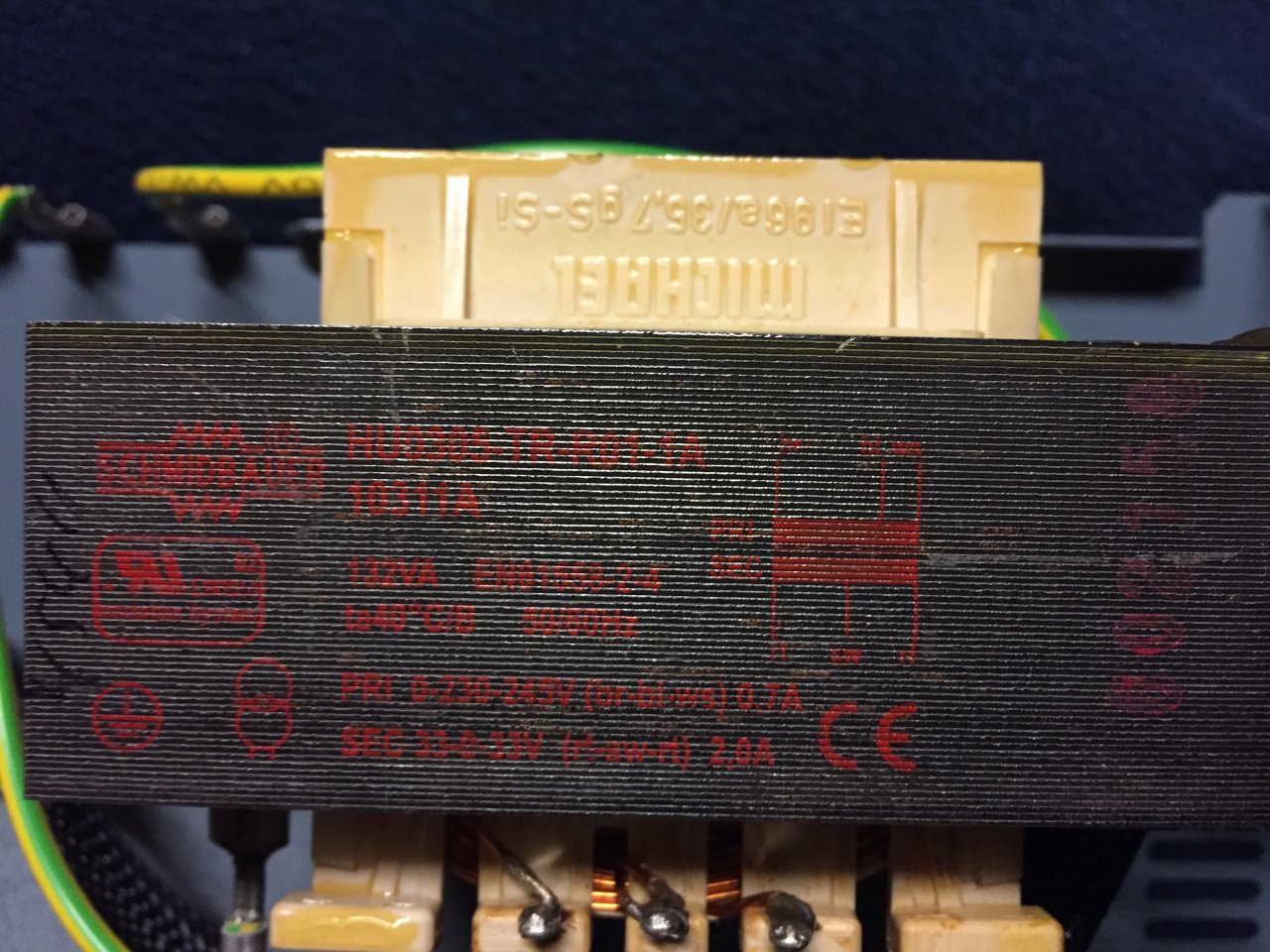

ich habe nach längerer Zeit mal wieder meinen allersersten Combo, den Hughes & Kettner BK200, ausgegraben. Er stand, Schande über mich, knapp 6 Jahre in einem ehemals gemietetem Proberaum. Nachdem ich zu Hause mal Strom drangesteckt habe war erstmal alles dunkel und still (bis auf die Spannunsversorgunsleuchte im Netzschalter). Die Nachmieter sind nicht erreichbar, aber es ist auch meine Schuld deswegen mach ich da nicht weiter Stress.
Also Amp aus dem Gehäuse geholt und festgestellt das 2 Sicherungen (MT3,15A) durchgebrannt waren.
Bei der Fehlersuche habe ich festgestellt, dass die Sekundärwicklung des Netztrafos glatte 0 Ohm hat.
Die Suche nach einem neuem/gebrauchtem gestaltet sich allerdings als sehr schwierig.
Weder beim googlen, noch im Ersatzteilshop von H&K hab ich Ersatz gefunden.
Vielleicht kennt hier ja jemand den ein oder anderen "Trafoshop" oder hat sogar was zu Hause rumliegen und/oder kann mir direkt den Link zu einem neuen Trafo schicken.
Danke schon mal Leude :bier:
Kein Bild, kein Trafo:
Ist schwierig zu erkennen...ich helfe mal ein bisschen:
Hersteller: Michael oder Schmidbauer? Irgendwie verwirrend, jedoch auf beiden möglichen Websites nichts gefunden.
Bezeichnung: HU0305-TR-R01-1A
10311A
Primärseite: 230V-245V 50/60Hz 0,7A. Klare Sache
Sekundärseite: Anschlüsse von links nach rechts 33V - OV - 33V AC 2,0A
Scheinleistung: 132VA
