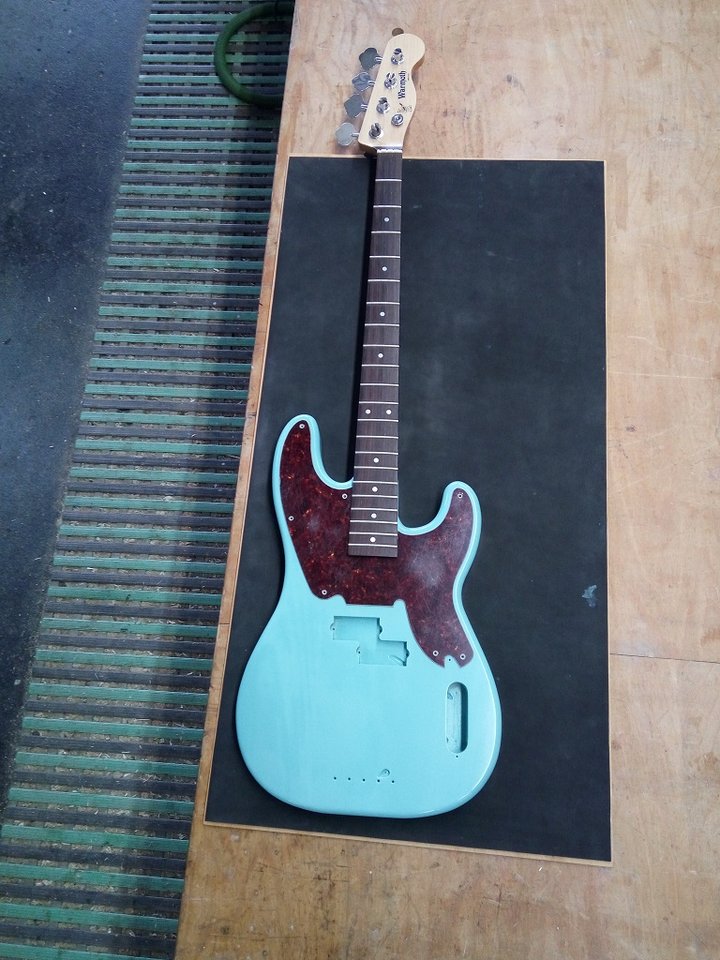

Ausgangspunkt war ein Bass aus Warmoth Teilen, bestehend aus einem Telehals mit Rosewood Griffbrett und einem Dinky P-Body mit Fräsung für einen MM Pickup.
Zielsetzung ist, dass der Warmoth Hals einen neuen Korpus und der Warmoth Korpus einen neuen Hals bekommen soll. Letzteres ist erst einmal nicht relevant. Die Priorität liegt auf dem ersten Teil der Zielsetzung.
Konkret soll der Warmoth Hals einen P-Bass Korpus bekommen mit ein paar speziellen Features. Ich stehe sehr auf alte Precis. Deswegen soll der Korpus ein Pickguard und eine Control Plate eines 54er P-Basses bekommen. Allerdings wird ein Splitcoil Pickup verbaut, der zusätzlich einen Pickup-Ring bekommt. Weiter wird eine Fender Hi-Mass Bridge verbaut. Das Pickguard wird eins aus intense Tortoise und der Korpus soll in Sea Foam Green lackiert werden. Der Hals hat einen D-Tuner montiert. Deswegen hat dieser Teil des Projekts Vorrang, da ich in meiner Band unbedingt einen P-Bass mit D-Tuner benötige.

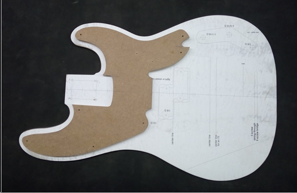

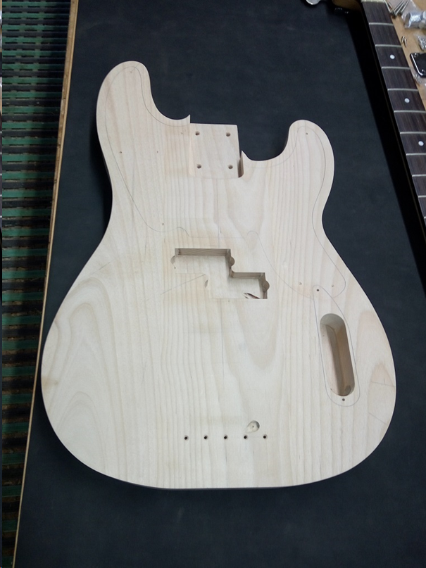

Frässchablone für einen AV 57 Korpus mit aufgelegter Schablone für das 54er Pickguard. Die Pickguard Schablone wurde mit einem Fräser mit großem Durchmesser und kleinem Anlaufkugellager so an die Korpuskontur angepasst, dass der Abstand zur Korpuskante immer gleich ist und gleichzeitig einen relativ großen Korpuskanten-Radius zulässt.

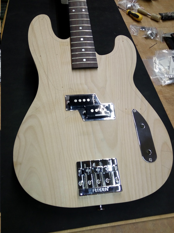

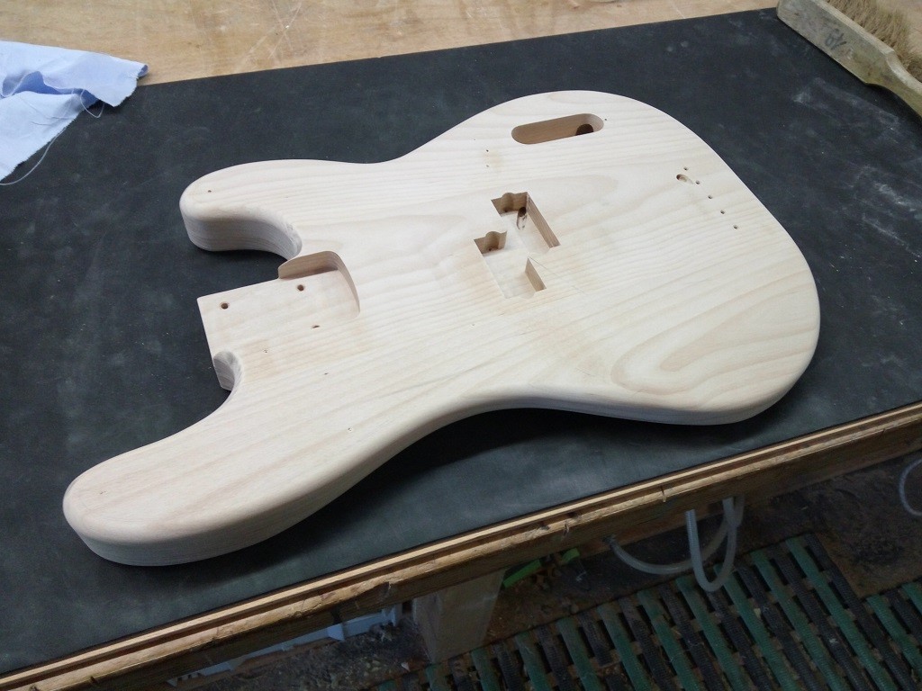

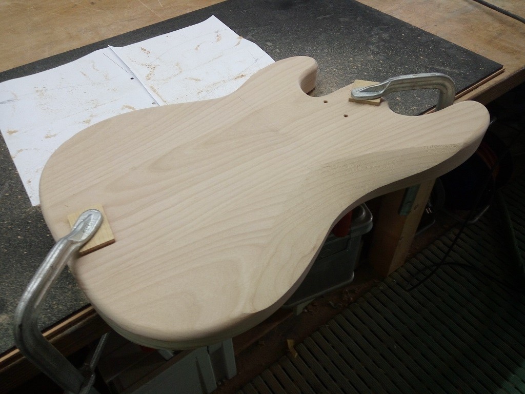

Vom Aussägen, Konturfräsen, Einbringen der Halstasche, der Pickup- und Elektrikfach-Fräsung hab ich leider keine Bilder. Ist ja auch so, dass man im Arbeitsfluss da nicht dauernd dran denkt zu fotografieren. Aber das Zwischenresultat hab ich fotografiert. Ist übrigens ein 3-teiliger Korpus aus American Red Alder.

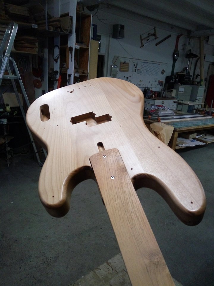

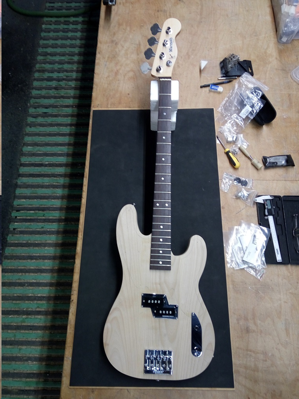

An dem Punkt hab ich mal alles montiert, um einen Eindruck vom Gewicht und der Balance zu bekommen.

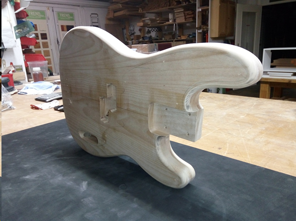

Ist nicht besonders scharf das Bild, aber man bekommt nen Eindruck.
Nochmal in Nahaufnahme.

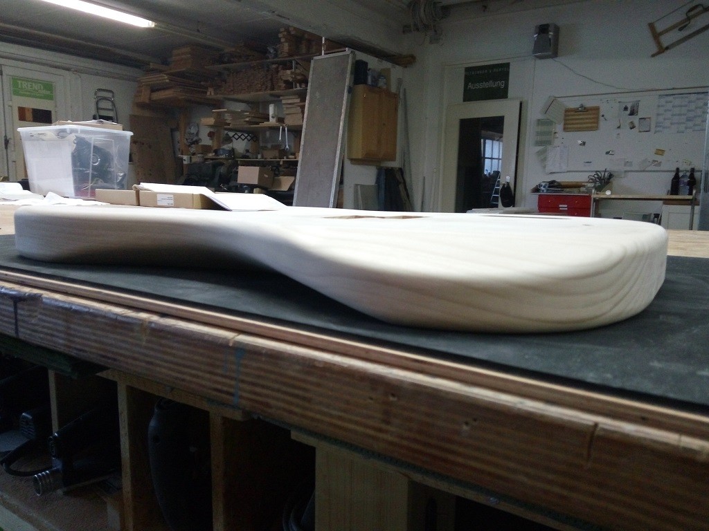

Letzte Woche hab ich dann den Kantenradius angefräst und mit dem Schleifen begonnen.
Als nächstes kommt das Shaping und dann ist erst mal viel und lange Schleifen angesagt.

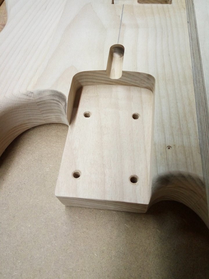

Da ich keinen Bock habe, jedes Mal den Hals zum Einstellen abzuschrauben, hab ich dem Korpus eine Fräsung für den Trussrod Zugang spendiert. Da eh ein Pickguard drüber kommt, sieht man die ja nicht.

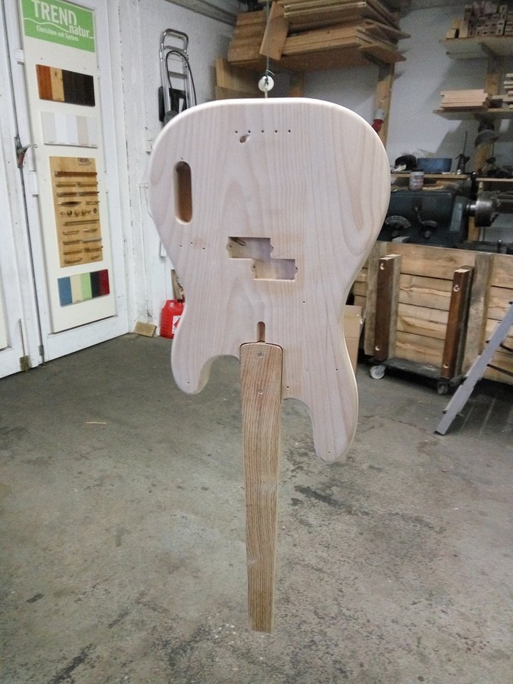

Danach nochmal mit der Maschine und ner 360er Schmirgelscheibe verschliffen und zum Lackieren vorbereitet.

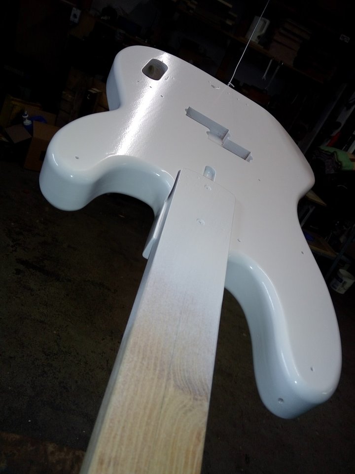

Nach dem Auftragen des Sanding Sealers den ich in England bestellt hatte.
Ich bin ja eigentlich ein Lackier-DAU, war aber positiv überrascht, wie gut und ohne Rotznasen sich das Zeug auftragen lässt, wenn man nach dem YT Video der Firma arbeitet.

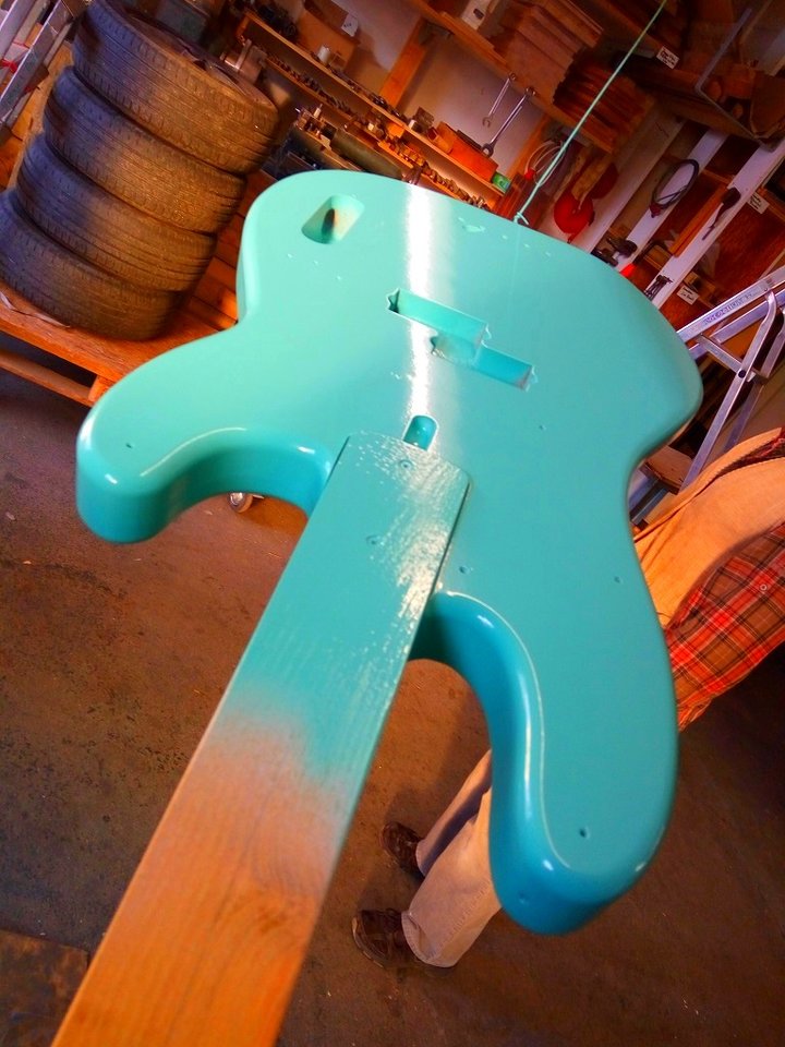

Am letzten Wochenende hab ich dann den Primer aufgetragen.
Auch diesmal hab ich es wieder geschafft, das ohne Rotznasen hinzubekommen. Es hat auch wieder für 5 Schichten gereicht. Mit dem Primer drauf kann man jetzt gut sehen, wo noch Vertiefungen von den Fräsmessern des Dicktenhobels sind und diese spachteln. Ich hab noch einen Rest Primer in der Sprühdose, um die gespachtelten Stellen zu übersprühen.

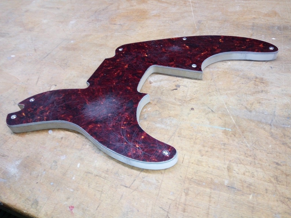

Während der Primer trocknen musste, hab ich mal am Pickguard weitergemacht. Hier das Pickguard mit den Schrauben aufgesteckt. Es klebt noch auf der Frässchablone und die Schutzfolie ist auch noch drauf.
So, mit 600er Wasserschmirgel etwas nachgearbeitet und dann 3 Schichten Farbe.
Die Bilder musste ich etwas bearbeiten, weil meine Handykamera den Farbton absolut nicht richtig wiedergegeben hat. So wie es jetzt aussieht, kommt das ungefähr hin. Was ich festgestellt hab ist, dass Nitrocelluloselack schon ziemlich dünn ist. Unebenheiten im Holz "verzeiht" der nicht so gut. Also hab ich jetzt 3 Schichten aufgetragen und werde nochmal zwischenschleifen. Dann werde ich nochmal 2 Schichten auftragen und mir das anschauen. Im Zweifelsfall muss ich noch ne Dose ordern. Oder aber ich bestelle dann noch ne Dose Klarlack mit und hau die auch noch drauf. Mal sehen.

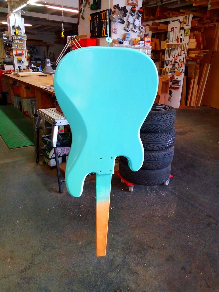

So, hier mal ein kleiner Teaser, bevor ich anfange zu schleifen und zu polieren. Ich habe mich entschieden, es jetzt erst mal so, ohne weitere Farbschichten und ohne Klarlack zu versuchen. Falls beim schleifen der Primer wieder durchkommt, muss ich halt nochmal Farbe bestellen.
Übrigens hab ich festgestellt, dass je nach PC/Monitor, auf dem man das Bild anschaut, der Farbton mal stimmt und mal nicht (also gegenüber dem Original Farbton).

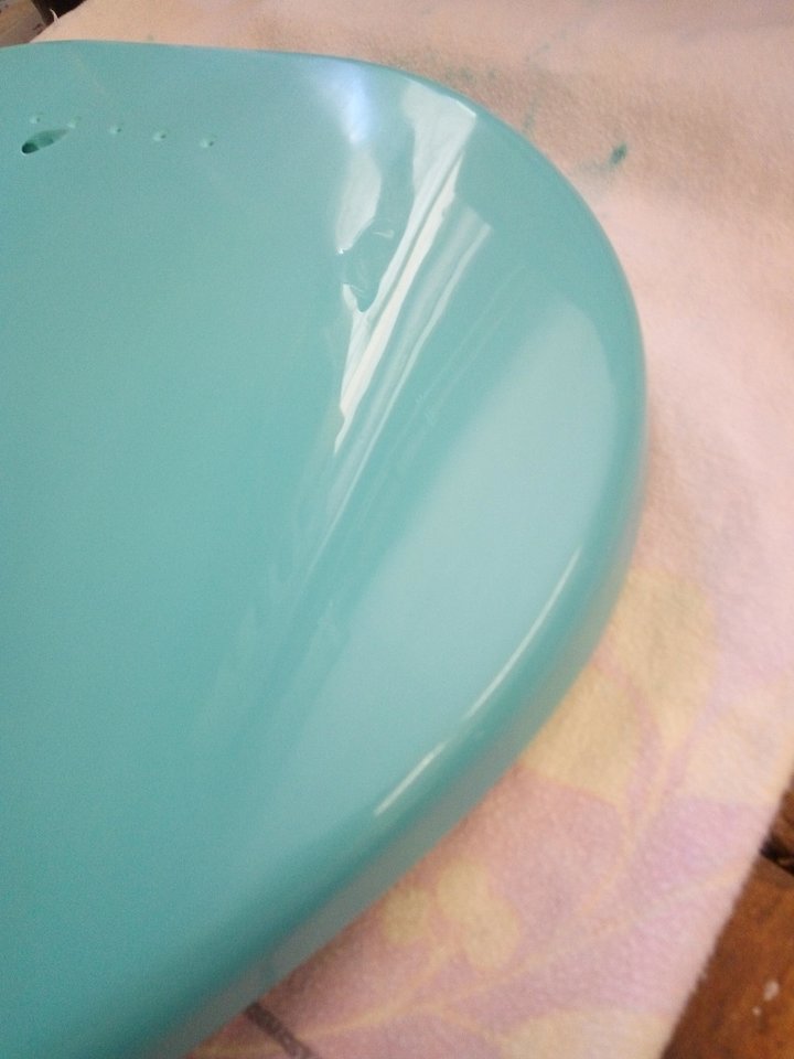

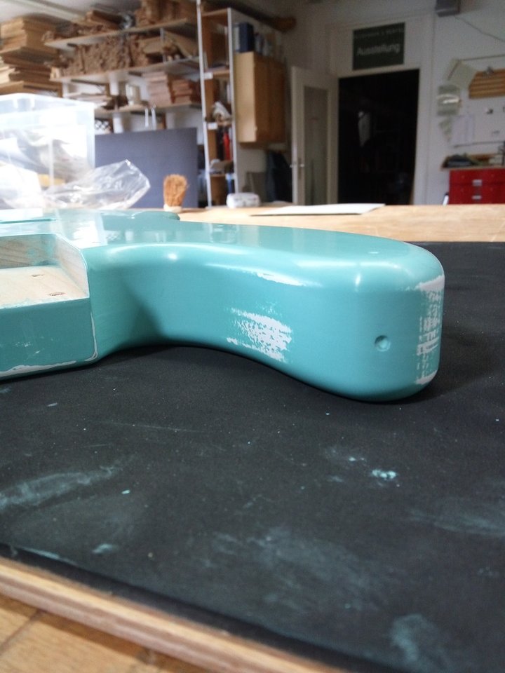

Hab's mir fast schon gedacht. Beim Feinschleifen der Oberfläche musste ich leider zu viel Decklack wegnehmen und der Primer kam wieder durch.
Ich hab dann einfach mal an einer Stelle die Polituren ausprobiert, um mal nen Eindruck zu bekommen, wie's später aussehen wird.
Das wird natürlich jetzt erst mal wieder mit Wasserschmirgel angeschliffen. Ich hab also noch ne Dose Lack und ne Dose Klarlack bestellt. Die sollten nächste Woche eintreffen. Als Politur habe ich, als Alternative zu Stewmac Produkten, Rufes Polishing Compound in 3 Körnungen gekauft.

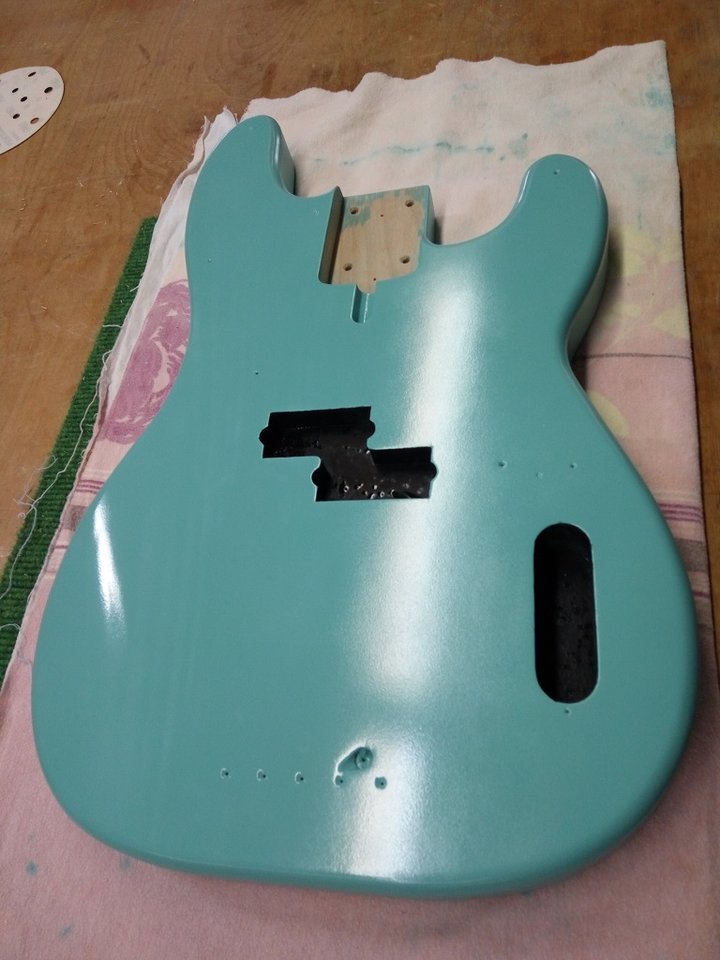

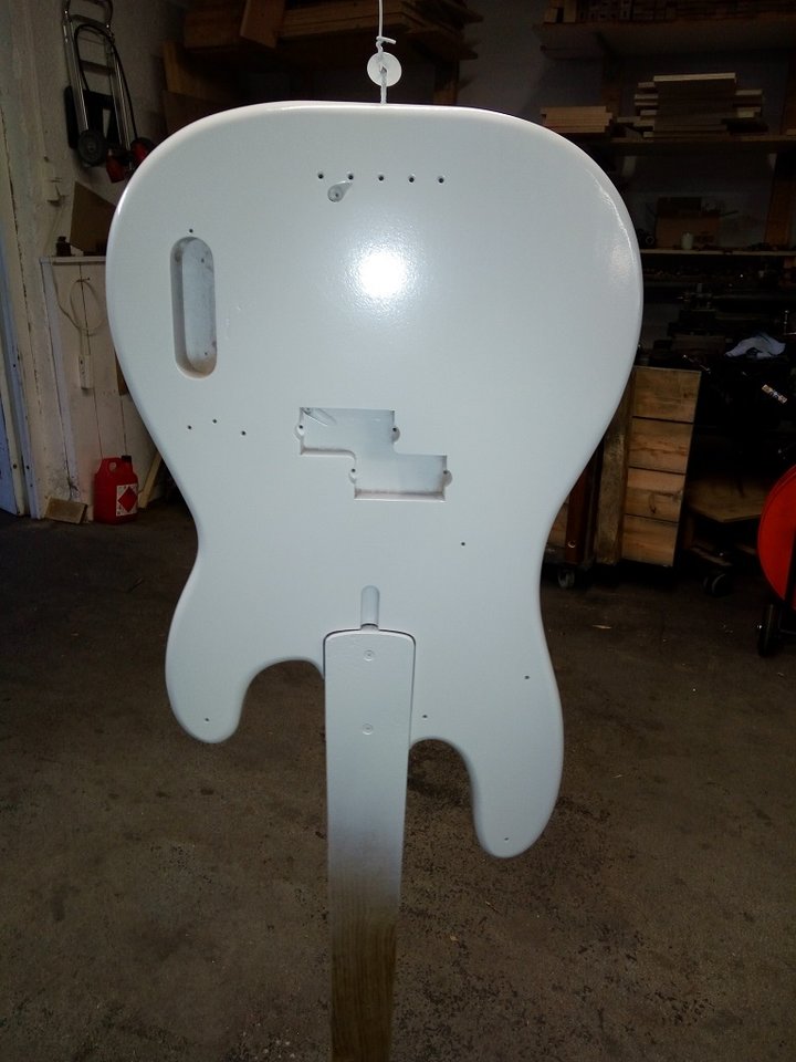

So, nachdem ich lange nix gepostet habe, hier ein Update. Also nach weiteren 4 Schichten Sea Foam Green und 4 Schichten Klar Lack und 2 Wochen aushärten, habe ich heute die Pickup- und Elektronik-Fräsungen mit Shielding Lack eines netten Ladens in Hannover gestrichen.

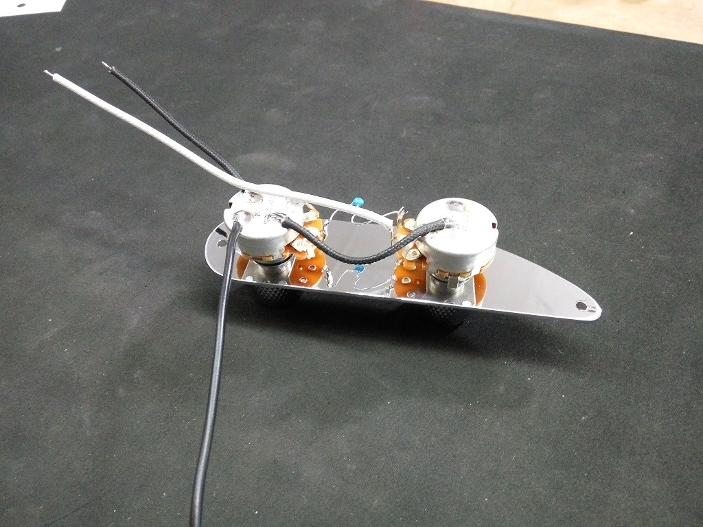

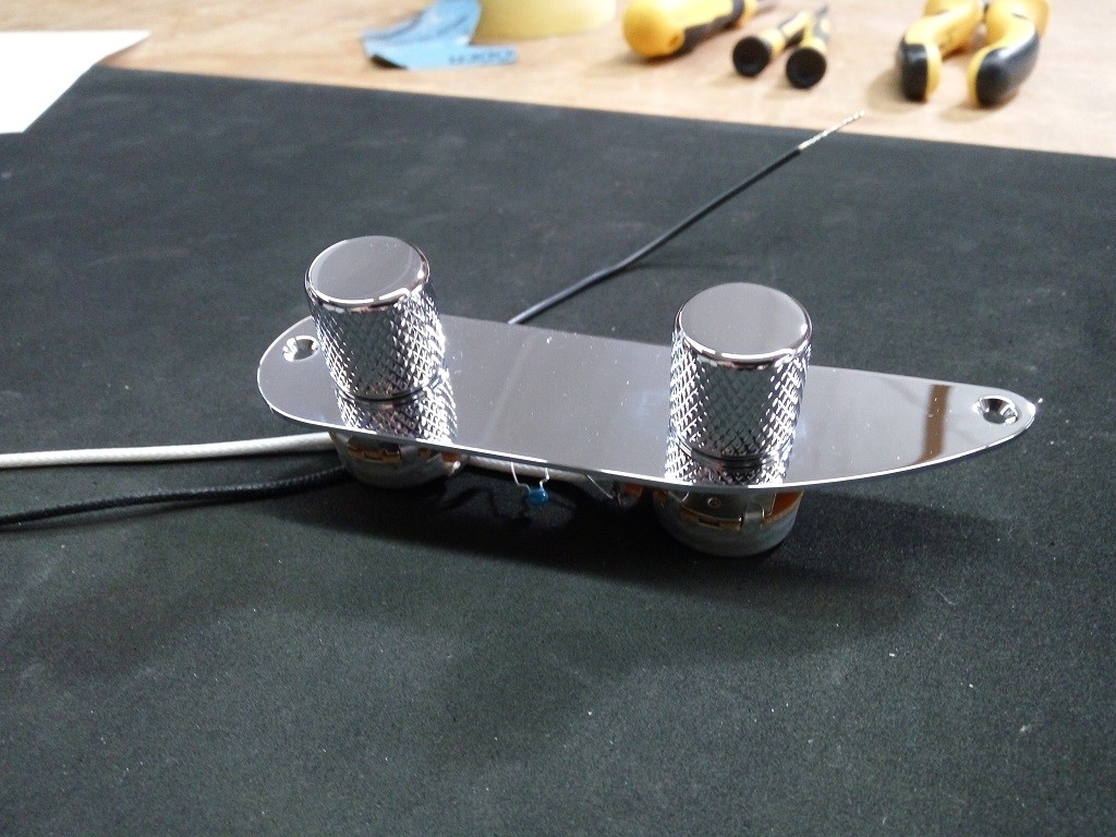

Und dann noch die Control Plate zusammengebaut und vor-verlötet.
So jetzt noch 1 Woche aushärten lassen und dann wasserschmirgeln und Polieren.
