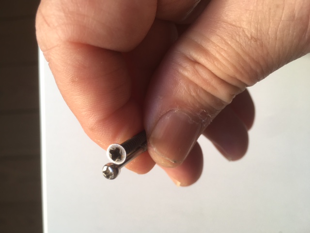

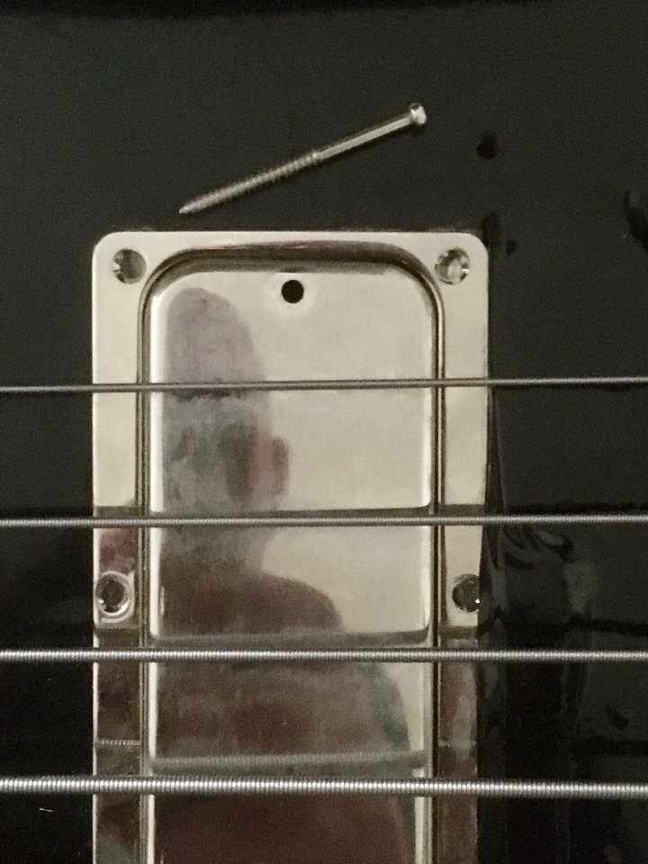

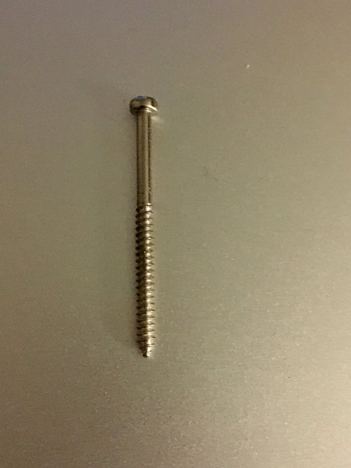

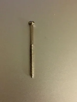

ich habe in einem meiner Bässe ein Thunderbird-PU von EY Guitarmusic https://www.eyguitarmusic.com/Thunderbird-Bass-Pickup-Vintage-Style-for-GibsonChromeNickel_p_2287.html verbaut, das mit üblichen Rundkopf(?)-Schrauben befestigt ist, siehe Fotos. Mich stört, dass der Kopf übersteht, ich stoße beim Spielen ständig dagegen. Gibt es solche Schrauben auch mit flachem Kopf, der plan auf dem Pickup aufliegt? Die Schraube ist 36,3mm lang und 2mm dick. Wie heißen diese Schrauben bzw. wo bekomme ich die? Ein Link wäre klasse.

Servus,
ich hab die in meinem Ray'nBird und teile deine Meinung - sind echt gut die Dinger! 8D
Ich habe das Problem mit M3-Schrauben mit Linsenkopf und Gewindehülsen im Body (beim Bastelbass imho unproblematisch) gelöst. Wenn die dir immernoch zu hoch sein sollten wären auch noch Senkkopfschrauben denkbar, dann müsstest du aber noch das Loch im PU etwas senken, ich weiß nicht, ob ich mich das trauen würde. :-)
Reaktionen: fmm, 8Miles und Ray Mahogany
Ja, das ist mit den Schrauben nicht gut gelöst!
Bei meinem Lowlander ist es geanuso... Beim Anschlagen mit dem Finger komme ich immer an die Schraube.
Aber einsenken werde ich die Schrauben nicht, dafür ist mir das Blech zu dünn.
Reaktionen: fmm und 8Miles

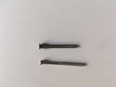

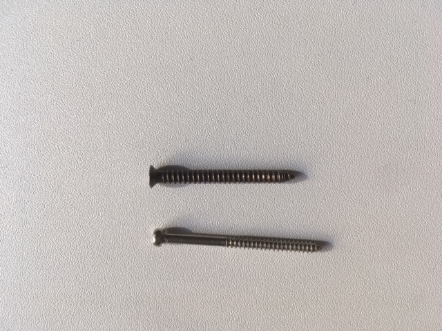

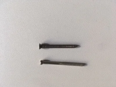

Ich habe in meiner Bastelkiste eine Schraube gefunden, die einen flachen Kopf hat. Leider ist der Kopf recht breit und die Schraube ist auch ein bißchen kurz und obendrein schwarz. Aber als Provisorium ist sie eine Verbesserung. Es muss in Handwerker-Deutschland aber doch auch "richtige" Flachkopf(?)schrauben geben. Ich bin allerdings zu faul, jetzt Eisenwarenläden abzufahren. Und für Baumärkte dürften sie zu speziell sein. Wie heißen die Biester, wo kann man sie im Internet finden?

Was Du da als Ersatz hast ist ein Senkkopf.
Mögliche Schraubenköpfe werden hier erklärt. Aber ob die alle als Gewindeschraube lieferbar sind?

Danke für die Info. Was ich möchte, ist eine Tellerkopfschraube. Immerhin hat meine schwatte Ersatzschraube nur einen schwach ausgeprägten Senkkopf und steht kaum über. Erstmal geht's.
Spann die Schraube in eine Bohrmaschine und halte eine Feile an den Rand des Kopfes. So hast du eine improvisieret Drehmaschine und kannst den Kopfdurchmesser verkleinern und den Kopf noch etwas abflachen. Dann sollte sie besser passen.
