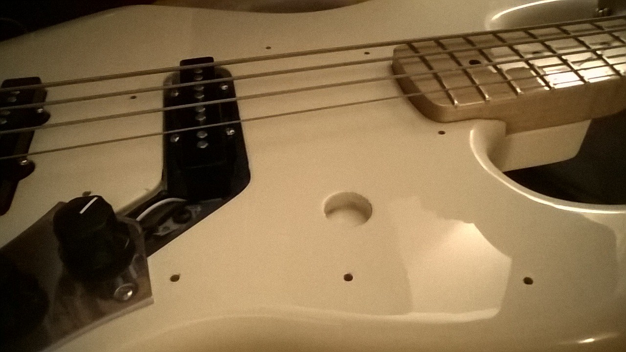

Mal eine andere Frage, für was ist in den Mexico Bässen dieses Loch im Body?

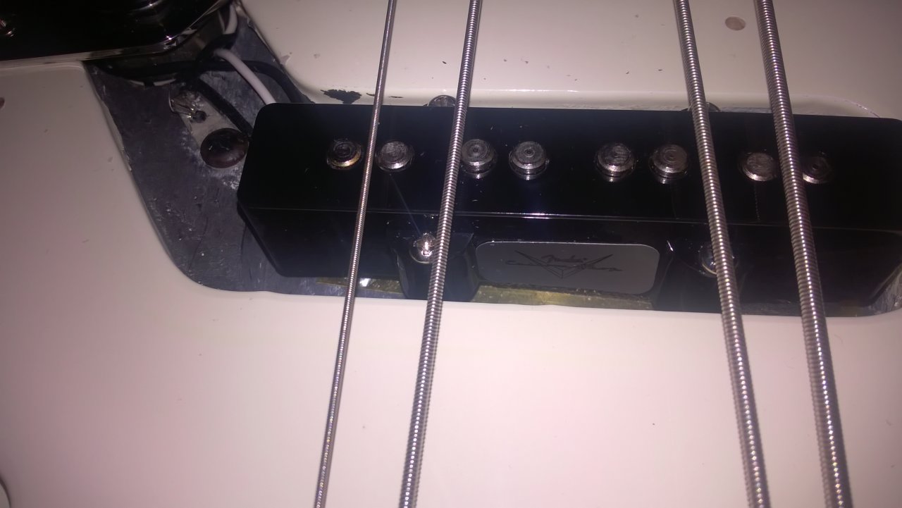

Und noch eine Überraschung bei meinem Bass... Die Polepieces sehen aus wie bei normalen Fender PUs, aber da ist ein komischer Aufkleber... Glaub ja aber nicht, dass es Custom Shop PUs sind...
Und noch eine Überraschung bei meinem Bass... Die Polepieces sehen aus wie bei normalen Fender PUs, aber da ist ein komischer Aufkleber... Glaub ja aber nicht, dass es Custom Shop PUs sind...Anhang anzeigen 107185
Scheinen tatsächlich die guten Fender PUs zu sein... hast du den Bass gebraucht gekauft? Also ich würde da garnichts wechseln, die sind meiner Meinung nach super! Etwas brummen muss! ist ja schliesslich ein Jazzbass;-)
