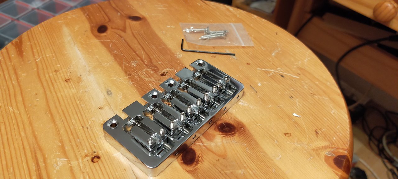

aber so nun zu den Eindrücken:

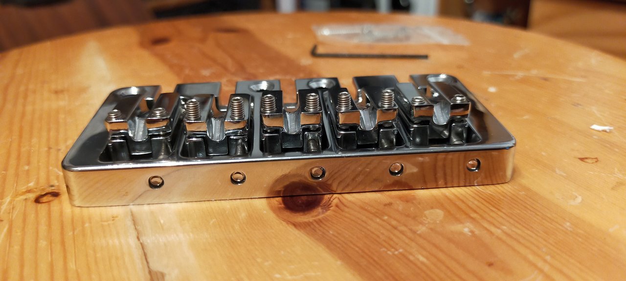

schaut solide aus! Die Chromarbeit ist gut gelungen, bis auf die Unterseite.
Der Imbus funktioniert! die Schrauben würd ich vom Kunststoff trennen und dann in beides in die Tonne hauen!
Für die G bzw B Saite sind die Madenschrauben kürzer...

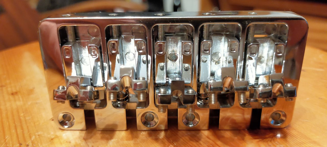

Es sind 2 pro reiter...aber achtung beide sollten ähnlich hoch eingestellt werden, warum? -> nächstes Bild
...weil hinten eine Achse ist, welche zwar ein wenig Spiel hat...aber den Reiter somit versucht parallel zu halten.

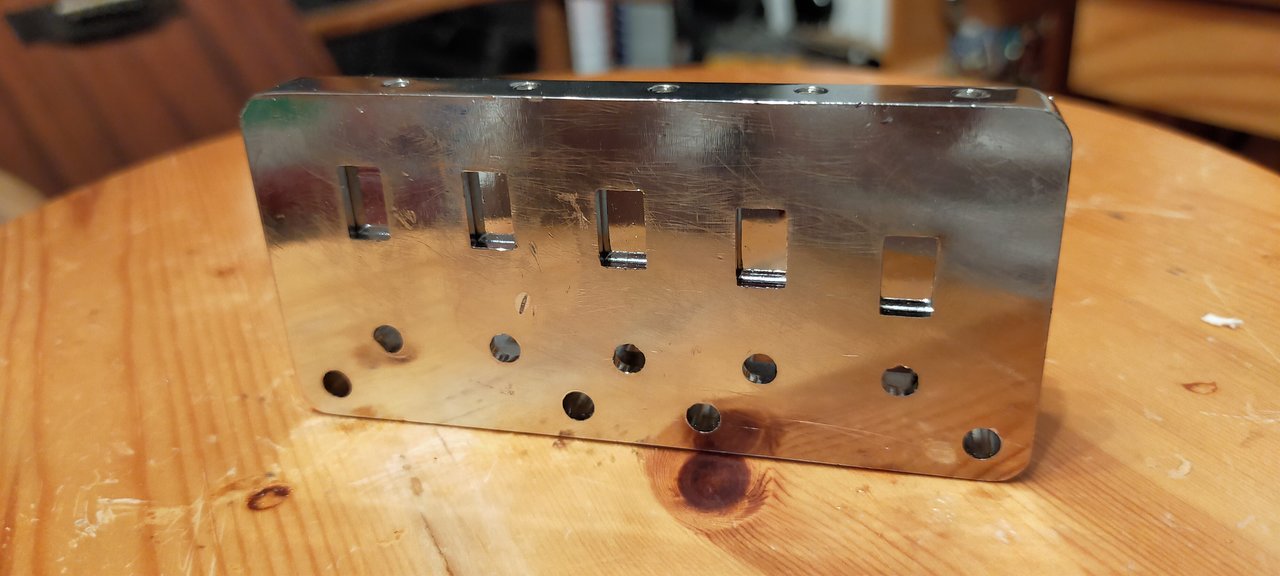

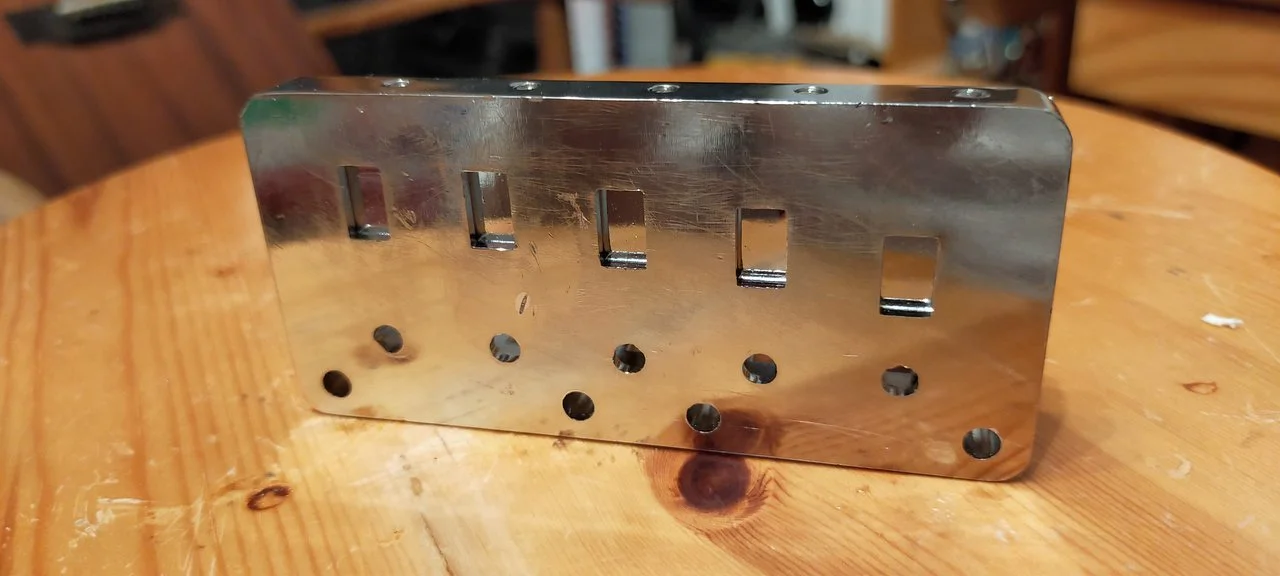

Eindeutig sieht man die Auswerfer-Spuren...scheint somit ein Druckguss aus Messing bzw irgendeine andere Legierung zu sein.
unterseite...hab ich mal leicht mit der Feile nachbearbeitet...
Die Chromschicht scheint ein wenig Dick zu sein...dachte die ist nach der Feile zumindest Stellenweise weg...(wo die unebenheiten waren)
Man sieht die Schraublöcher...und die Raiter-Löcher von unten.
gemessen habe ich noch nichts...
Ansonsten habe ich schon schlechtere Brücken an Mittel-preisigen Bässen gesehen.
Die Madenschrauben drehen schön, die Intonationsschrauben sind auch ok.
Wenn die auf meinen Hammer/Slammer (welcher gerade im Proberaum ruht) passt...dann werde ich diese sicherlich draufgeben.

durch die Pendel-Achse der Reiter, kann es minimalst passieren das bei einer Höhenverstellung die Intonation sich ein wenig verstellt.
