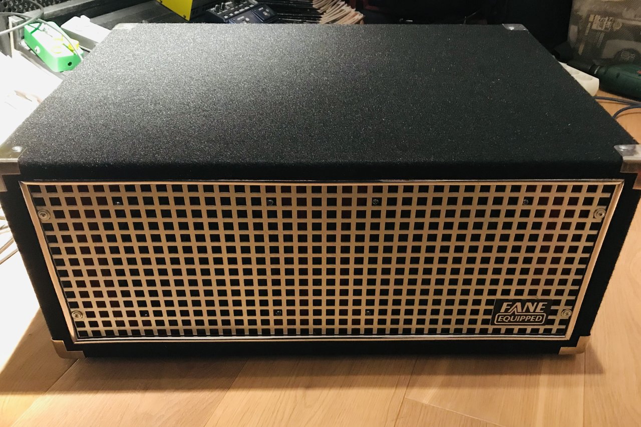

Würde ich glatt annehmen, wenn ich nicht schon so viel Material hätte. Ich benutze zwei Fane Sovereign Pro 8-225, die ich in ein separates Gehäuse verbauen möchte. Sollten schon genug Druck aufbauen.
Ich frage mich nur, ob ich die 2x8" dann Fullrange oder über eine Frequenzweiche laufen lassen sollte.
Die Fane können schon Fullrange. Dafür würde ich sie aber auch in ein Bassreflexgehäuse einsetzen.
Habe kurz mal WinISD angeschmissen. Zwei Stück in einem Gehäuse mit 35 Litern netto und einem Tunnel 75mm bei 35mm Tiefe bringen einen respektablen Tiefbass bis 65Hz (-3db) runter. Wenn sie im Vergleich zum Peavey zu laut sind, kannst Du sie ja in Serie auf 16 Ohm schalten. Dann können sie auf jeden Fall fullrange parallel zum Peavey laufen. Sie dürften auch schon standalone einen ganz guten Eindruck hinterlassen.
Neben dem geringen Wirkungsgrad von Hifi-Woofern kommt auch noch die kaum vorhandende Wiedergabe von Mitten oder Höhen dazu, d.h. Standalonebetrieb ist nicht möglich und man benötigt zwingend noch einen zusätzlichen Speaker für Mitten und Höhen.
Sodele, die 2x8" mit Fane Speakern ist fertig. Wurde doch eine geschlossenen Box und hat jetzt genau den Punch und die Definiertheit der Mitten und Höhen, die ich suchte. Eine gute Ergänzung zu meiner 15" Black Widow. Und mit der zusätzlichen Endstufe kann sie auch als Aktivbox benutzt werden. Ich muss sagen, dass die Fane Speaker RICHTIG geil klingen. Und das für den Preis...
