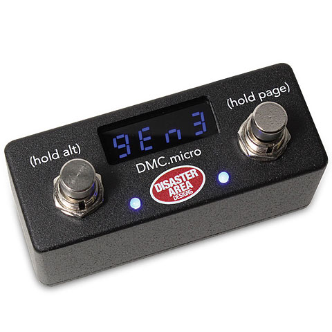

So Leute, ich hoffe die Gänse, Enten, Puten oder vielleicht auch Entenersatzprodukte etc. liegen gut im Magen und euer Fest war schön. Meins war es, bis ich feststellte, dass eins meiner vorgezogenen Geschenke doch deutlichen Stress verursacht. Wir können vielleicht schin im Januar auf die Bühne und ich habe grade mein Board um einige schöne Funktionen erweitert, aber es gibt ein Problem.
Es handelt sich um dieses gute Stück. Ich hatte es mir gewünscht, um mein Source Audio C4 anzusteuern.
Es funktionert auch super...so wie es in diesem Vid erklärt wurde. Total zufrieden mit der Kombi
Man muss die beiden Pedale via Adapter über Micro USB (auf Micro USB verbinden (wie im Vid erklärt). Dafür habe ich irgendein USB Kabel genommen und bei Ebay einen Adapter bestellt. Als ich die Pedale (am Strom hängend) das erste Mal verbunden hatte, gabs Störgeräusche ohne Ende...is ja auch klar: Midi stört halt.

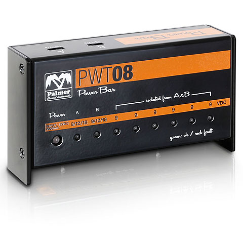

Ich nutze seit Jahren folgendes Netzteil.
Die Ausgänge sind angeblich isoliert, dabei sind es eigentlich nur 2 isolierte Ausgänge (A und B ). Nachdem ich den Midicontroler in einen der ersten Ausgänge und das C4 in eins der anderen gesteck hatte, reduzierten sich die Geräusche deutlich, sind aber immernoch so vorhanden, dass sie bei der Probe/Livesituation einfach nerven.

Das PWT08 ist NICHT galvanisch getrennt.
Ich schreib ja auch "angeblich".
