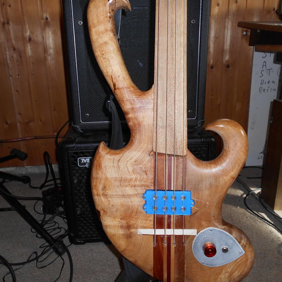

...aaber "kreativ" muss es sein - und "deutlitscht" sichbar - ansonsten leidet der Charakter des Instrumentes enorm... - ...ist aber nur meine Meinung...
...und ohne Bild...
...nixe "marginal"...:-)...
