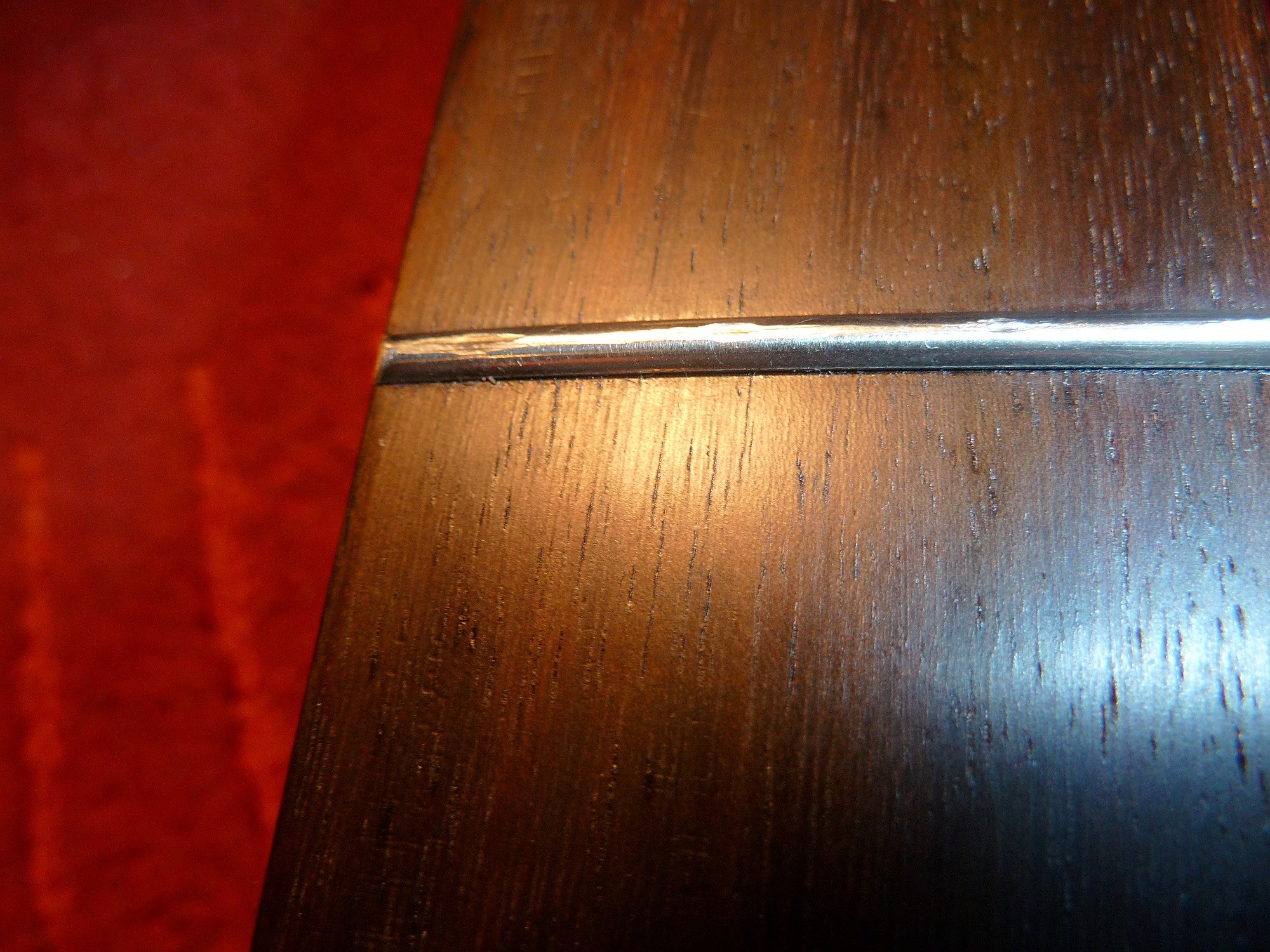

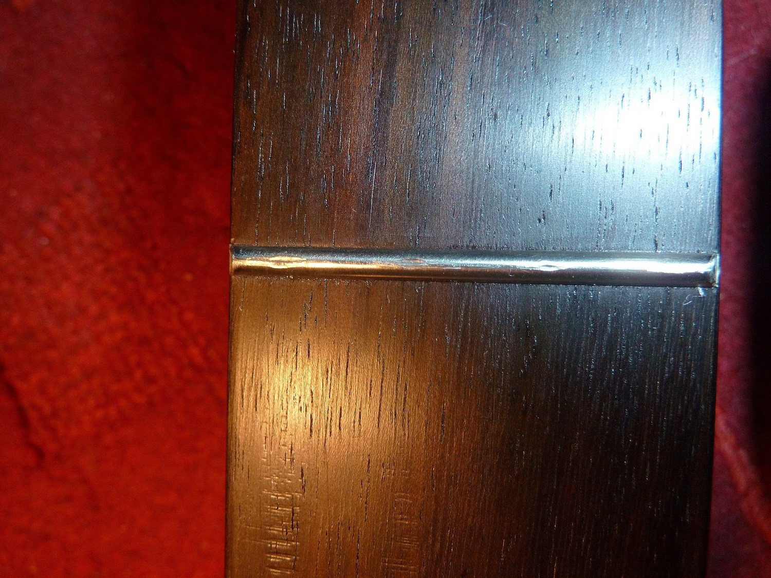

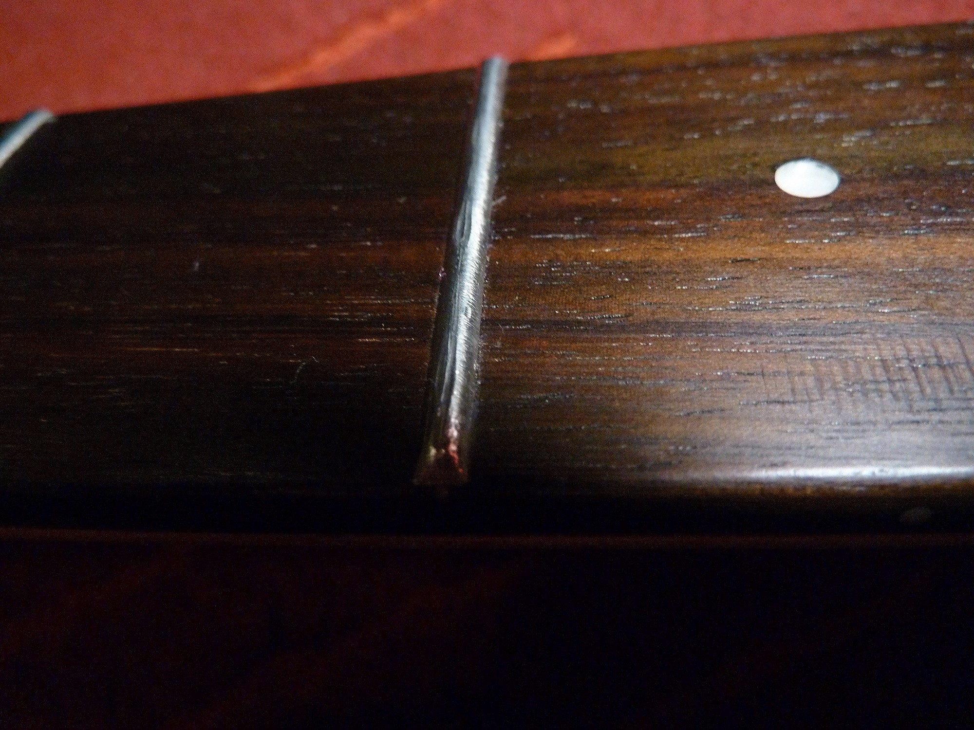

Ich wärme dien Trööt auf, weil ich da mal n Problem habe. Hab nen Bass bekommen (jaja ich weiß übers Netz kauft man keine Instrumente), ich wollte ja nur n Zweitbass für unterwegs haben. Da ich bisher mit Aria super auskam sollte es ein ähnlicher werden. Als der dann da war sah ich das Desaster. Die Bünde sind irgendwie "abgenutzt. Keiner meiner Bässe hat jemals so ausgesehen. Diese soll angeblich erst 2 Jahre alt sein und ist von eoinem Schüler gespielt worden. Die Aussage des Lehrers war das alles normale Abnutzung sei. Ich bezweifele das. Auf den Bilden hab ich mal versucht die Bünde abzulichten.
Wie seht ihr die Sache mit dem Verschleiß?
