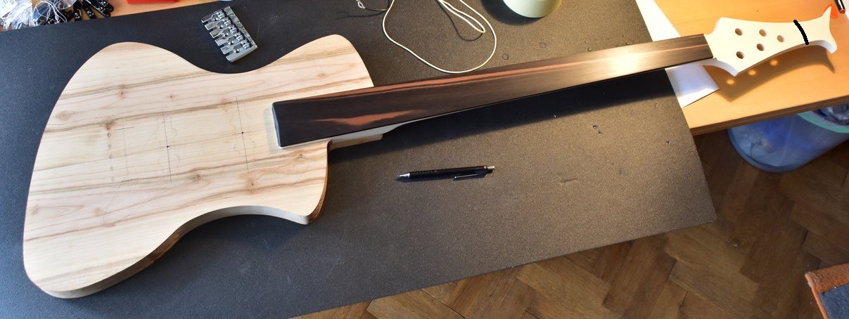

Liebes Forum,
wie vielleicht bei so manchem von euch habe auch ich derzeit jede Menge Freizeit. Die verbringe ich zunehmends in der Werkstatt, das erste (Gitarren-)Projekt, eine 7-Saiter Multiscale Metal-Klampfe, ist so gut wie fertig, da fehlt nur noch der Feinschliff und die Ölung. Jetzt hab ich auch das zweite Projekt begonnen: ein Bass, und es soll ein Fretless 5er werden.

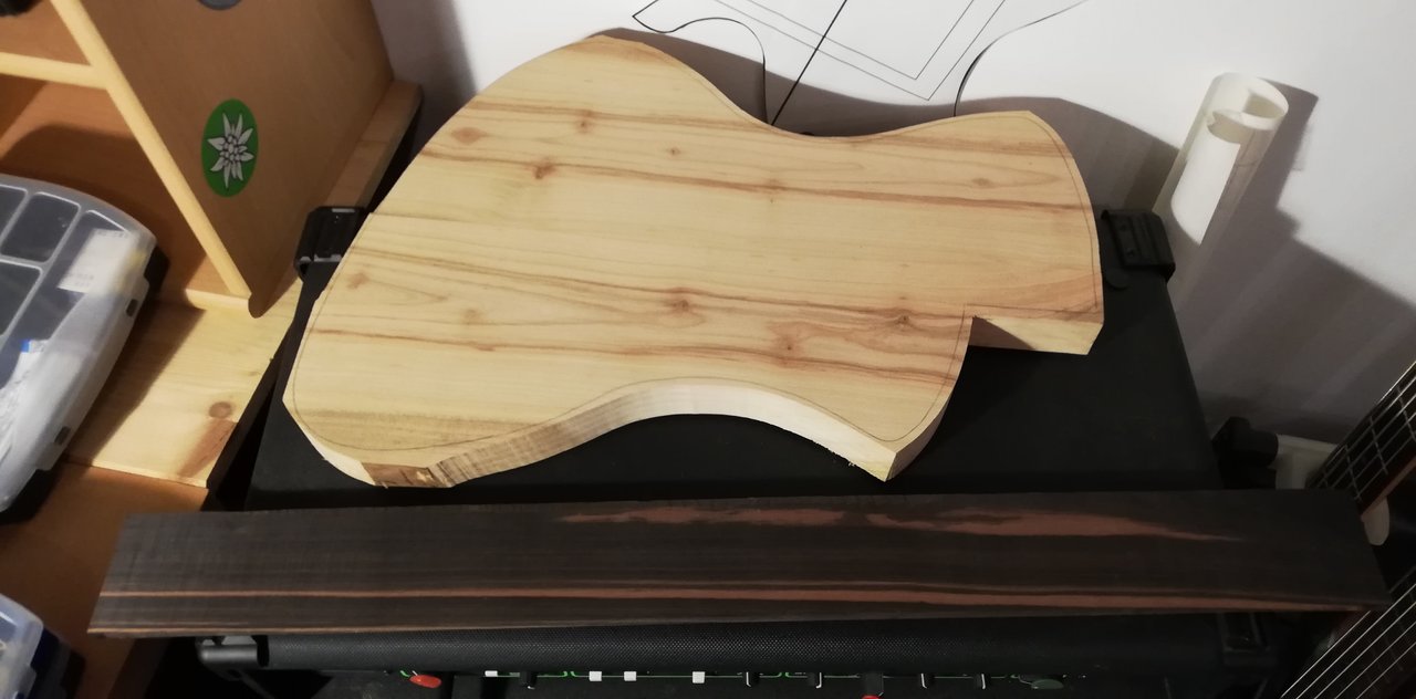

Ich hab von einem Freund vor ein paar Jahren zwei Stammstücke von dessen Kirschbaum geschenkt bekommen, die ich damals mit der Motorsäge zerschnitten und jetzt endlich mal mit der Hobelmaschine passabel hinbekommen habe (Abricht-/Dickenhobel fehlt mir leider - noch). Das Holz hat doch einige Risse bekommen, aber es sind sich zwei gute Stücke für einen mehr oder minder bookmatched Korpus ausgegangen, den ich gestern verleimt und heute so gut es ging abgerichtet habe.
Bei der Form habe ich lange überlegt, ob mir die gefällt. Zuerst wollte ich einen Singlecut bauen, jetzt ist es aber ein Nocut geworden. Es ist ein eher ungewöhnliches Design, aber ich finde es hat was.

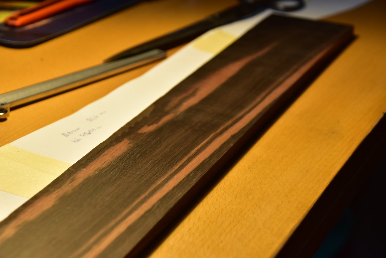

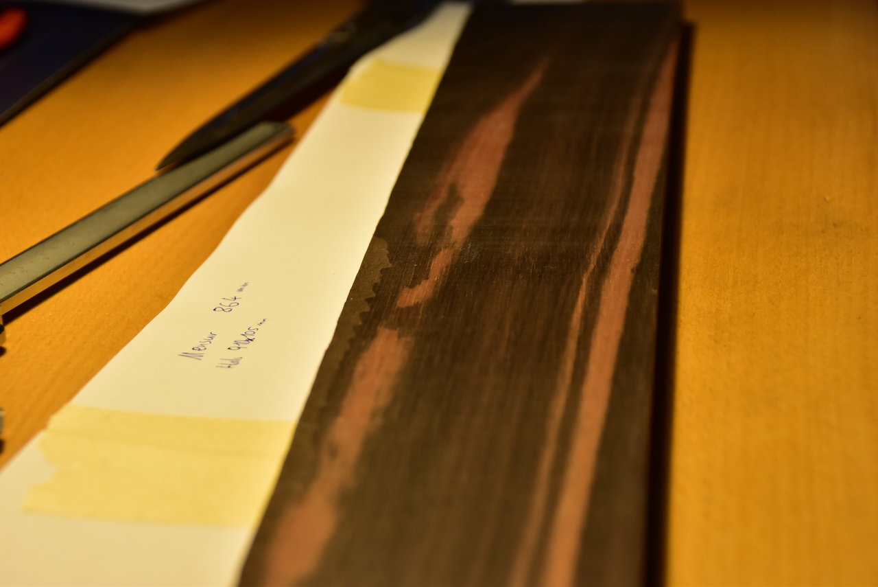

Als Griffbrett habe ich vor geraumer Zeit ein schönes Brett gekauft, von dem ich leider nicht mehr weiß welches Holz das genau ist - ich bilde mir ein, dass das Ebenholz war. Ich lasse mich da aber gerne eines besseren belehren, siehe Foto! Da ich bei den Bundlosen im absoluten Neuland bin, hab ich überlegt ob ich helles Furnier als Bundmarkierungen einarbeiten soll. Ich bin nur nicht sicher, ob ich das schöne Griffbrett so vergewaltigen will - zumal sich das nachträglich auch noch einarbeiten ließe falls ich nicht damit klar komme.
Der Hals ist holztechnisch noch offen, da mein Jatoba leider rissig geworden ist.. Montag fahre ich mal zum Holzmenschen und schau was der übrig hat. Die Hölzer die ich selbst im Garten geschnitten habe sind entweder noch zu frisch oder zu klein.
Ansonsten soll er eine 34er-Mensur mit Flatwounds (GHS Precision) und Bartolini Js in der 70s-Position bekommen. Mechaniken hab ich noch von Warwick* hier, die Brücke ist eine recht massiv verarbeitete aus dem fernen Osten (man möge mir das bitte verzeihen).
So weit sieht mal mein Arbeitsfortschritt aus:
Ich hoffe, euch bald mehr berichten zu können!
Bin kein holzfachmann, aber das griffbrett schaut mir nach
ebenholz aus.
Mach noch mal ein deutlicheres foto davon.

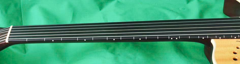

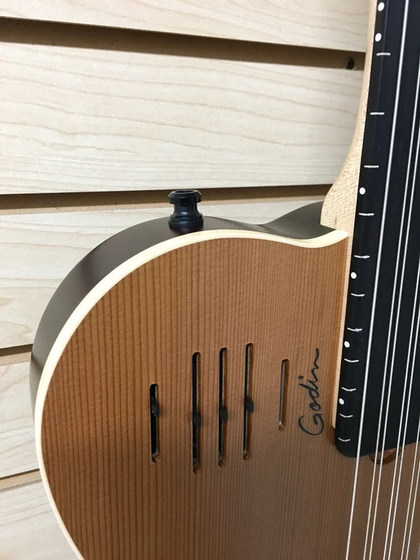

Bzgl bundmarkierungen könntest du ja mal mit
seitlichen anfangen,
so wie es Godin* und andere machen :
Reaktionen: tofi1
Spät aber doch, hier noch zwei Detailaufnahmen vom Griffbrett:
Ich hab das gute Stück bei einem Wiener Gitarrenbauer gekauft, ich bilde mir ein mich erinnern zu können dass er gesagt hat das sei irgendeine Art von Ebenholz. Aber so oder so, hübsch ists allemal. Bezüglich der Bundmarkierungen denke ich "ganz oder gar nicht", die seitlichen Markierungen gefallen mir dann doch nicht so gut.

Da würde ich NIE irgendwas reinsägen außer vielleicht ein kleines Logo am 12.
Vorne aufs Griffbrett glotzt man eh nie aber manche stehen drauf. Ich verstehe auch die Punkte bei den Bundbässen nicht...
Mach dir seitliche Markierungen wie seppblind schon schrob - oder mach Punkte auf der 5, 7 und 12

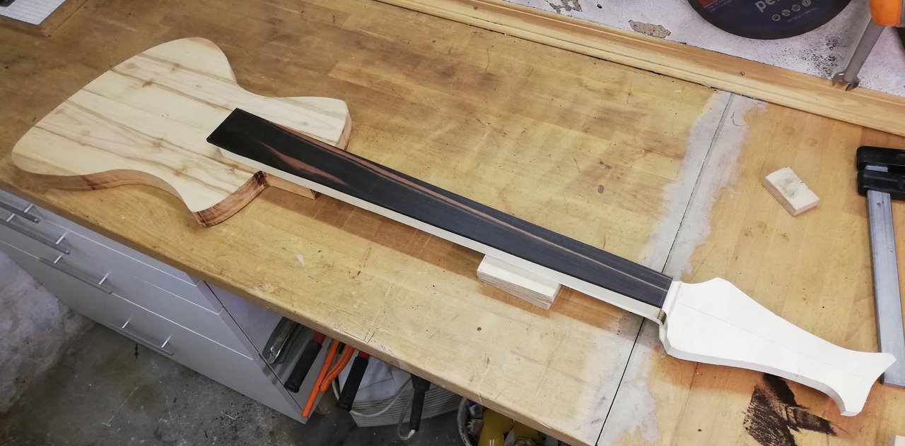

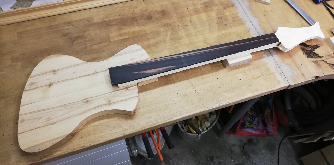

Heute hab ich jedenfalls den Korpus ausgefräst, den Hals und die Kopfplatte (diesmal im Fender*-Style) bearbeitet und momentan trocknet gerade der Leim vom Griffbrett. So siehts mal grob aus:
Reaktionen: Gast5650, kevster, bassilisk und 6 andere

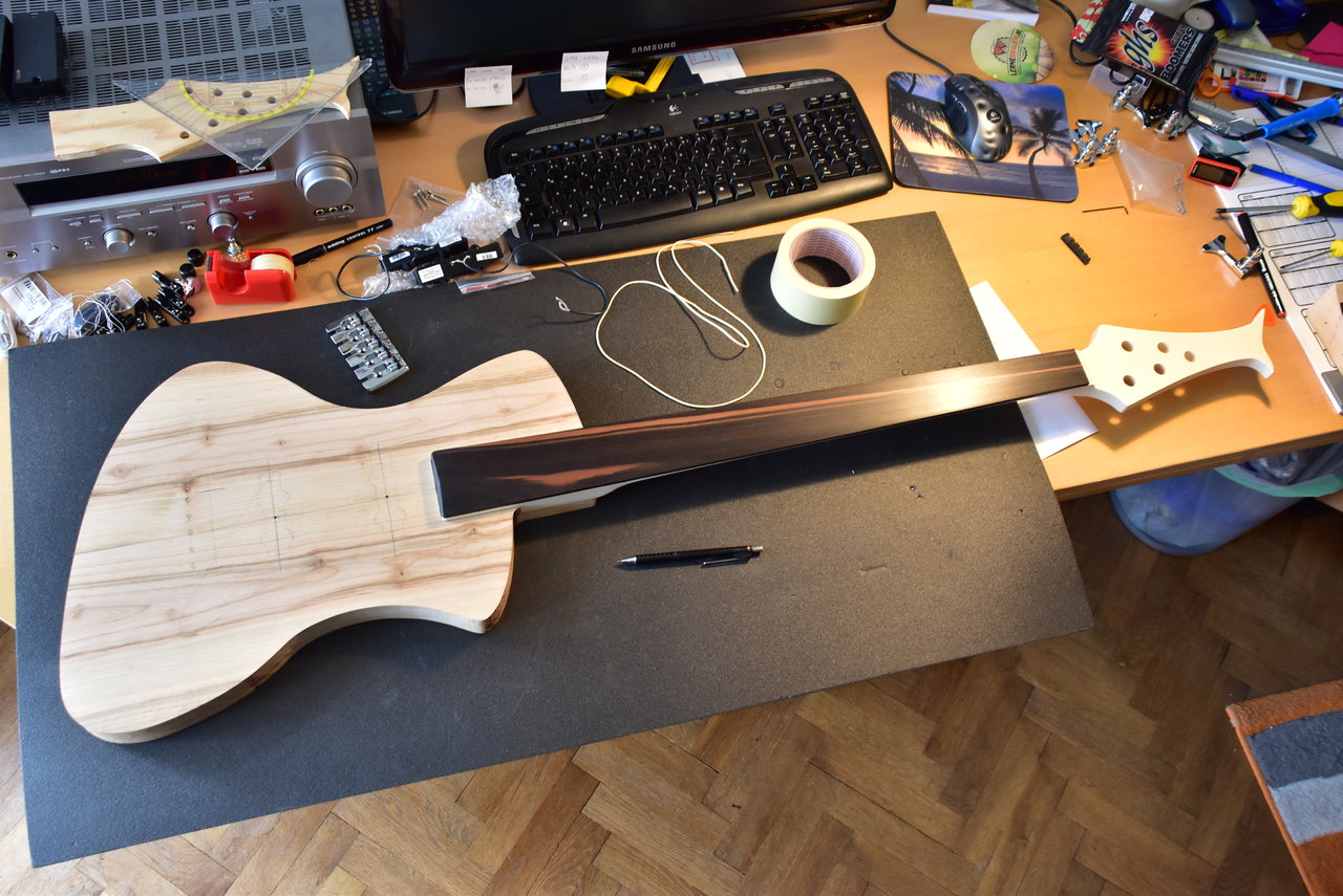

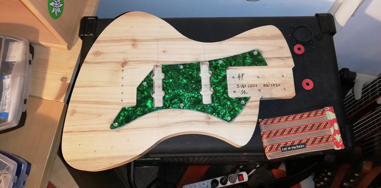

Kurzes Update: der Hals ist geshaped und muss eigentlich nur noch feingeschliffen werden. Ich habe gelernt, dass unbehandeltes Ebenholz recht anfällig für Fingerabdrücke ist. Die Hochzeit zwischen Hals und Body hat auch schon stattgefunden, heute gehts dann weiter mit den PU-Taschen und dem Pickguard, da bekommt er ein grünes Pearloid.
Ich bin noch am überlegen, ob er ein Binding bekommen soll oder nicht, und wenn ja in welcher Farbe.. das rote Tortoise ist glaub ich aus dem Rennen, sonst hab ich noch Schwarz, Weiß und Creme. Was meint ihr?
Reaktionen: merlindergraue, olbass und claudio

Ebenholz ist im (Stamm-)Kern dunkel außen hell. Kann also gut sein. Dicht am Kern ist das helle Holz nahezu gleich hart.

Das Griffbrett ist mit ziemlicher Sicherheit Makassar-Ebendholz.

Binding werde ich wohl tatsächlich weg lassen. Das Pickguard sieht übrigens so aus (das ausgeschnittene Eck links liegt dann an der Bridge an):
Reaktionen: Gast74634, fretlenten, snape und eine weitere Person
  • #16
Das Pickguard sieht in meinen Augen arg kastriert aus, ich hätte es etwas großzügiger um die Pickups fließen lassen. Vor allem die abgeschnittene Ecke am Stegpickup sieht aus wie ein Unfall.

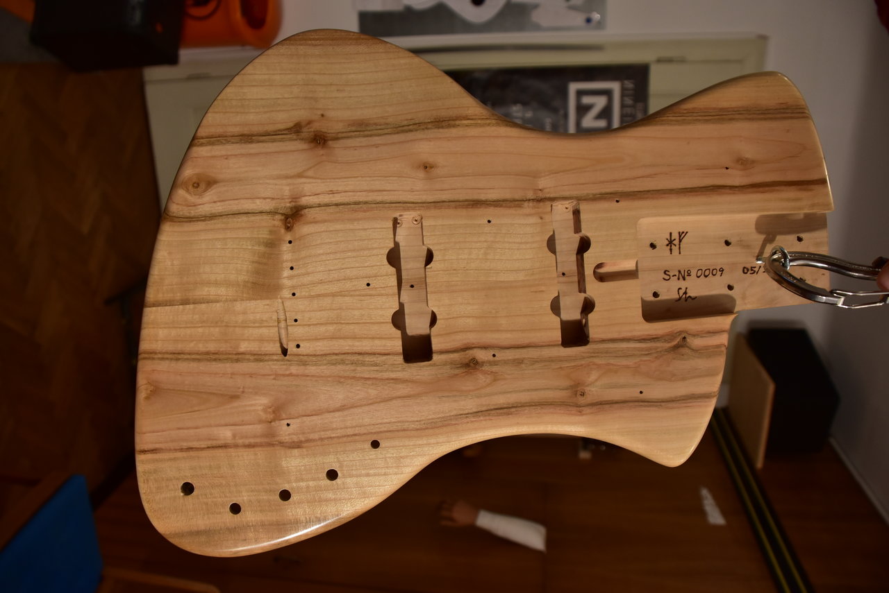

Viel Zeit ist vergangen, ich war zwischenzeitlich ein paar Tage klettern aber heute hatte ich endlich Zeit für den Feinschliff und jetzt ist gerade die erste Schicht Öl drauf. Beim Feinschliff hab ich mir diesmal sogar Mühe gegeben, das Resultat ist durchaus entzückend: ein sanfter, seidiger Glanz auch unbehandelt. Auf dem Bild ist allerdings schon Öl drauf.
