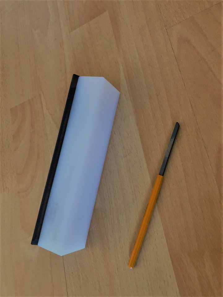

Hallo zusammen, habe meinen G&L JB-2 gegen einen Fender Precision getauscht. Da der eingetauschte Fender Bass überstehende Bünde hatte( scharfe Bundkanten) habe ich mir zuerst überlegt den Bass zum Gitarrenbauer zu bringen. Schon öfter hatte ich das Problem mit eingetauschten oder gebraucht gekauften Bässen.
Lange habe ich mit mir gehadert. Doch dann hab ich einfach mal die Feilen bei Rockinger bestellt.
Als die Feilen da waren, hab ich sogleich angefangen mit der Bundenden- Abrichtfeile das überstehende Bundmaterial abzutragen, anschließend noch die Bundkanten mit der kleinen Feile verrundet. Jetzt sind die Bundkanten wahrscheinlich besser als je zuvor.
Mein Fazit: Mit dem richtigen Werkzeug kriegt das jeder der keine zwei linke Hände hat hin.
Die Feilen haben zwar 123€ gekostet, allerdings habe ich die Rumfahrerei nicht mehr. Erst den Bass zum Gitarrenbauer bringen 1 Woche warten dann wieder abholen usw.
Das Problem war mit den Rockingerfeilen in 15 Minuten erledigt und es ist wirklich keine Raketenwissenschaft.
Das sind die Feilen.Wirklich klasse Tools mit denen jeder,der einen Bass mit scharfen Bundkanten hat, repariert bekommt.

Glaub ich dir das du das hinbekommst. Mir war wichtig, dass ich keinen Schaden anrichte. Das ist mit dem Rockinger Equipment eigentlich so gut wie unmöglich.

Naja,die große Feile setzt du mit dem Plastikblock auf das Griffbrett und trägst mit der Feile das überstehende Bundmaterial ab. Jetzt sind die Bundkanten auf gleichem Maße wie der Hals. Jetzt kommt die kleine Feil zum Verrunden.
