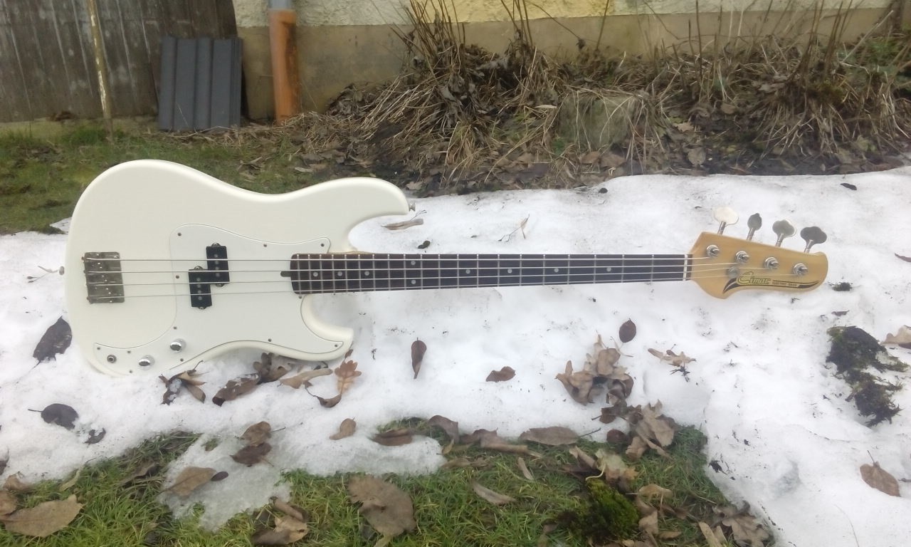

    .....oder was die Schneeschmelze alles hervor bringt:
    Ein paar Impressionen:

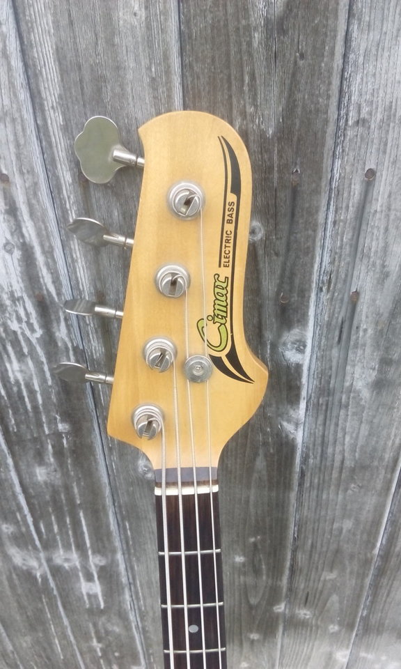

    Auf der Suche nach einem Blazerhals mit Palisander Griffbrett...... :-)

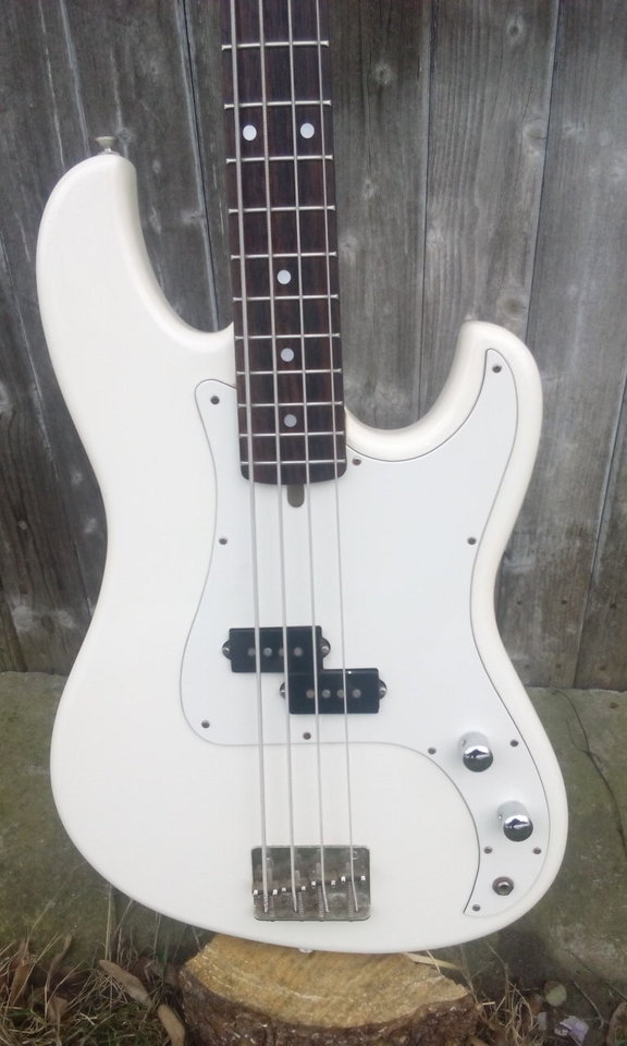

    ....findet sich dann ein Preci mit so einer sexy Korpusform irgendwo zwischen Blazer und Jazzbass.
    Natürlich nach Checkup meinerseits:
    -Griffbrettreinigung und -Ölung.
    -Trussrod wieder gängig gemacht
    -Neue Saiten, Setup => Saitenlage schnarrfreie 2,5 mm über dem 12.
    Soweit. :D
    Wollt ich einfach mal zeigen.

    Also der Hals hat die identische Kopfplatte zum Blazer. Auch das Profil halber Baseballschläger mit 42mm Sattel ist gleich. Herstellungsort wahrscheinlich auch der gleiche. Aaaaber: der hat nen Bund weniger. Also nicht austauschbar.
    Insgesamt ist die Verarbeitung auch weniger gut. Dazu schreib ich später noch was.

    So, jetzt mal ein paar Details:
    Also, dass Cimar die günstig Schiene von Ibanez war ist ja evtl bekannt.
    Das ist auch am Instrument deutlich zu sehen.
    Die Blazer und Roadstar II aus der Zeit sind ja solide Geräte. Aber vor allem trotz der Einfachheit top verarbeitet.
    Auf den ersten Blick ist das der Cimar auch. Und ich hatte ja schon 3 andere Cimars in der Hand von denen zumindest 2 auch nahezu top waren.
    Aber irgendwo muss der damals günstigere Preis ja herkommen.
    Die Holzbasis und der Hals sind es auf jeden Fall nicht.
    Der Hals ist wirklich top. Die Griffbrettkanten etwas runder als beim Blazer, ansonsten aber nahezu identisch.
    Auch der Korpus ist top gefräst. Alles passt nahezu spielfrei.
    Beim Finish allerdings muss man schon Abstriche machen. Der Lack ist relativ dünn und auch die wohl geschliffenen und polierten Klarlackschichten eines BL800 fehlen. Der Bass hat sogar eine Tropfnase an der Rückseite des unteren Horns. Sieht trotzdem super aus.
    Auch die Endmontage scheint schlampiger ausgeführt zu sein. Zwar nicht dramatisch, aber die Flucht Hals-PU-Brücke ist einfach nicht perfekt.
    Der PU erinnert mich etwas an einen Quarter Pounder. Viel Bass seeehr viele Höhen. Ob der original ist kann Ich nicht sagen.
    Aber alles in allem ein amtlicher Preci mit einer Bespielbarkeit wie ich sie mag. :-)
    Btw finde ich es sehr erfrischend relativ deutlich erkennen zu können wo hier das Geld eingespart wurde. Alles relativ undramatisch.
    Fast vergessen: Die Mechaniken sind wie immer bei Cimar ab Ca 1979 Top. Sind die gleichen wie bei Tokai und auch zu denen der Yamaha BBs fast identisch.
    Fazit: Ich mag ihn. :D
