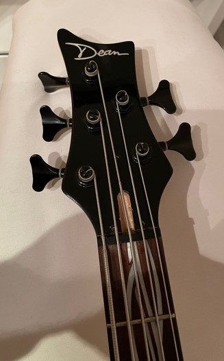

seit vielen Jahren habe ich einen von mir fast ungespielten Dean 5-Saiter, der gebraucht billig war, aber total schlechte Pickups drin hatte.

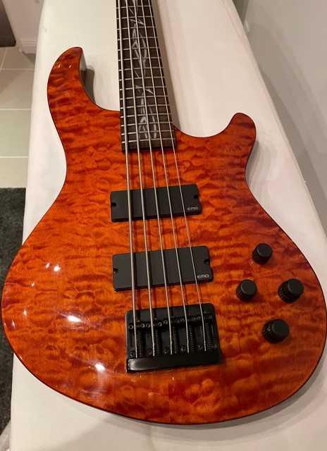

Ich habe ihn auf EMG DC40 + Aktiv-Elektronik umgebaut. Jetzt klingt er um Längen besser, hat aber nicht so den richtigen Punch in den Tiefmitten, da ist er zu klar/dünn. Auch die aktive Elektronik mit parametrischen Mitten bringt mir nicht so den Ton den ich haben möchte.
Gesucht werden PU's, die einen schönen Growl, ein schönes Knurren bringen, die der Bass trocken gespielt durchaus zu haben scheint.

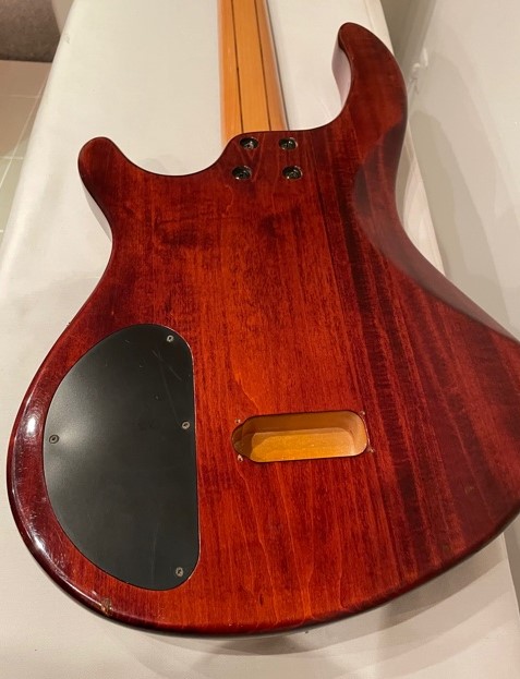

Das Loch hinten ist von einer Batteriehalterung, werde ich ev. noch nutzen, stört aber nicht.

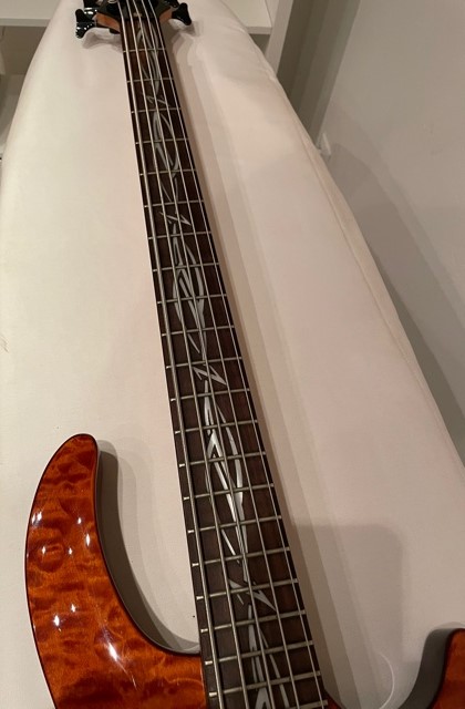

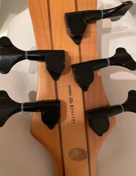

Es handelt sich um einen in Korea gebauten Bass, der leicht ist und, wie man auf den Bildern sieht, auch sehr schön.

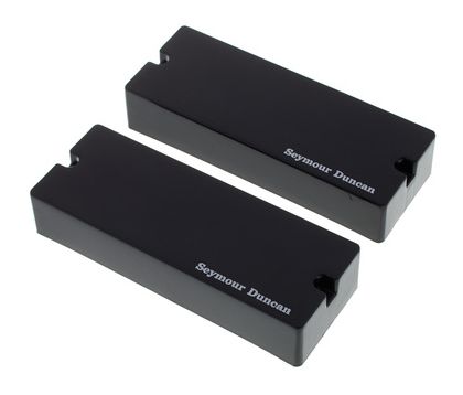

Es ginge auch Seymour Duncan in dem selben Format, wenn Nordstrand zu teuer ist, aber ich persönlich bin kein Freund von EMG und werde es wohl auch nicht.
Die verlinkten sollen ganz gut zu deinen Vorstellungen passen.
Seymour Duncan SSB-5 Set

Ich werde die EMG drin lassen, sie klingen mit ein klein wenig Anpassung der parametrischer Mitten besser als erwartet. Vor allem gibt es in unserem Übungsraum direkt neben Bahn und S-Bahn extreme Einstreuungen. Da ist es mir extrem wichtig: wenn Spielpause ist, darf gar nichts brummen oder brezeln.
Wegen eines Yamaha BB435 (PJ mit JB Single Coil) habe ich bei Bassculture bezüglich einer JB Splitcoil-Variante angefragt. Wenn das klappt, werde ich dem Dean eine passive Chance geben.
