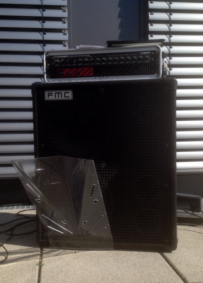

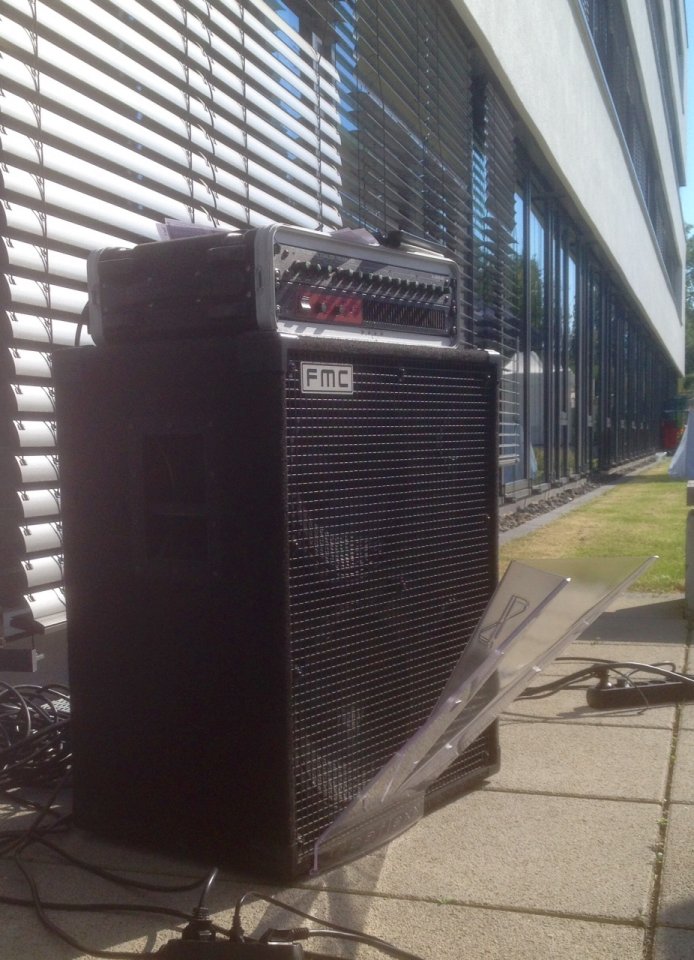

Ich hab ja neulich meine erste Bekanntschaft mit einem deeflexx-System vor meiner eigenen Bassbox gemacht, nachdem der Gitarrist (der das schon lange benutzt und damit einen super Bühnensound hat) mir einfach mal seines für einen Gig vor die Box gestellt hat.
Ich selbst war ziemlich skeptisch, ob das für Bass etwas nennenswertes bringt und brauchte auch eine Weile, um mich auf den Effekt dieses "Schallverteilers" einzuhören.
Was allerdings sofort kam, waren die Rückmeldungen des Drummers und eines im Publikum anwesenden Musikers.
Die Bühne war bei diesem Gig sehr klein (genau wie die PA, so daß der größere Teil des Basssounds von der Bühne kam) und ich hatte nur die Möglichkeit, meine Box direkt neben mir seitlich aufzustellen, so dass sie an meinen Knien vorbei in Richtung Gitarrist blies (der Drummer musste etwas nach hinten versetzt Platz nehmen).
Und der Drummer rief sofort: "Geil! Jetzt höre ich auch die Mitten und Höhen von Dir!"; genauso äußerte sich auch der Kollege im Publikum.
Für mich selbst war der Unterschied zunächst klein; im Laufe des Gigs merkte ich jedoch mehr und mehr, wie die feineren Details meines Spiels ganz mühelos an mein Ohr drangen - nicht nur das Gerumpel aus Kniehöhe (an das ich mich in solchen Situationen schon gewöhnt habe).
Im Endeffekt hat mich die Wirkung des deeflexx so überzeugt, dass ich mir ziemlich schnell auch eines zugelegt habe, und zwar das etwas günstigere h1 aura (gebraucht für knapp über 200€).
Über den Preis müssen wir wohl nicht diskutieren; hier hat jemand viel Zeit und Geld in Entwicklungsarbeit gesteckt und lässt sich das jetzt dementsprechend bezahlen.
Und mit dem hab ich inzwischen drei weitere Gigs hinter mich gebracht und möchte nun davon berichten.
Das deeflexx aura ist ist im wesentlichen ein Stück Plexiglas, das mit seinem "Fuß" unter die Box geschoben wird und dessen längerer und entprechend geformter Teil schräg nach vorne geneigt vor dem bzw. den Speakern sitzt und dort die Mitten- und Höhenanteile des Sounds im Raum verteilt.
Positiv:
Obwohl das deeflexx bei meiner 2x12-Box nur den unteren Speaker und einen Teil des oberen abdeckt (der Hochtöner bleibt leider außerhalb), entsteht ein halbkugelförmiger Bereich vor der Box, in dem der wahrgenommene Sound weitgehend gleich ist.
Der scharfe "beam" in Achsrichtung der Speaker ist um einiges vermindert; dafür hat man Mitten und Präsenzen auch seitlich und oberhalb der Box.
Was vor allem die Schlagzeuger zu freuen scheint, denn von denen kamen bisher immer spontan entsprechende sehr positive Rückmeldungen.
Als Spieler kann man nah vor der auf dem Boden platzierten Box stehen und hört trotzdem nicht nur dumpfes Geblubber.
Negativ:
a propos "nah vor der Box stehen"... da tut sich jetzt die Tatsache auf, dass das deeflexx ca. 30cm nach vorne ragt und man u.U. aufpassen muss, nicht dagegen zu stoßen oder gar drauf zu treten.
Wenn's also ganz eng zugeht, ist das etwas ungemütlich.
Und dann eben das Thema "Transport".
Man hat halt so ein sperriges Plastikteil, dass man irgendwo noch unterbringen muss, ohne es zu verkratzen oder gar zu verbiegen. In den Bandbus würde ich das nur irgendwie gut verpackt reinladen.
Mein Fazit:
Für den persönlichen Monitor-Sound gibt es andere und auch weniger umständliche Lösungen (Box in Wedgeform oder hoch oder schräg gestellt ...), aber toll ist der Effekt des deeflexx auch beim Bass (solange man einen Sound hat, der auch oberhalb von 300Hz gewisse Anteile hat) im Hinblick auf die Verteilung auf der ganzen Bühne.
Es klingt damit auf der gesamten Bühne wesentlich gleichmäßiger.
Hier zwei Bilder von heute Nachmittag:
