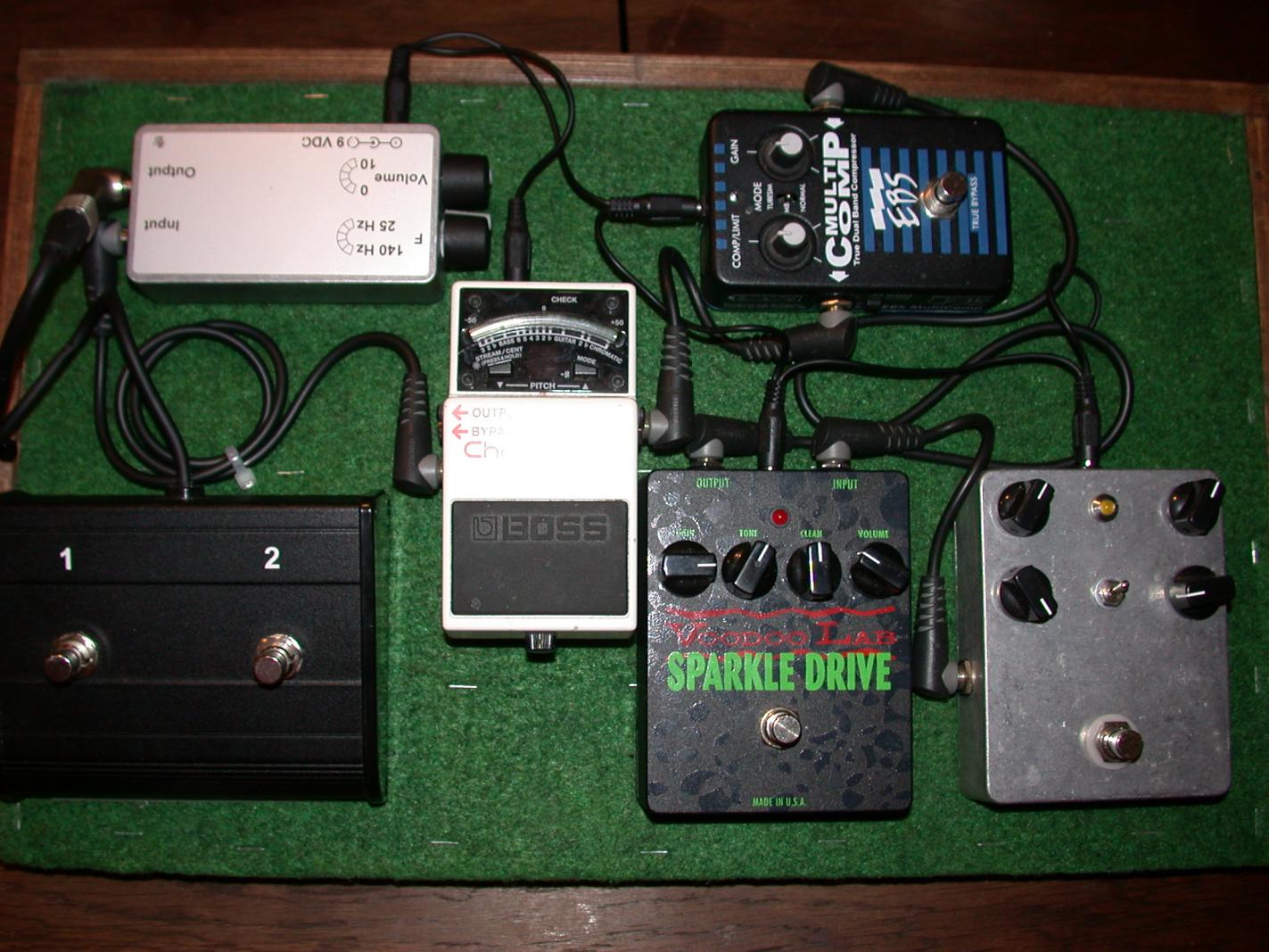

Der Flobert hatte mir angeboten, ein Eigenbau-Filter von ihm zu testen.
Es ging dazumal um den Thumpinator und sein Filter sollte ähnliches tun...also im Grunde den Ton unangetastet lassen und dafür sorgen, dass sich die Pappen bei hohem Pegel nicht mehr mit so viel unnützem Zeug unterhalb des Nutzsiglales rumschlagen müssen.
Das Filter ist durchstimmbar von 25 bis 140 Hz (25 - 60 hätten mir gereicht), hat noch ein Vol.-Poti und das wars.
Sozusagen ein Hardware-LoCut....ein regelbares Subsonic-Filter.
Ich muss schon sagen...gerade, wenn so wie bei mir die Belastbarkeit der Pappen gleich der Leistung des Verstärkers ist, beruhigt so ein Ding ungemein, wenn's wirklich laut wird. Die Auslenkung geht un der Tat sichtbar zurück. Allerdings bleibt der Ton nicht unangetastet:
Er wird durch den fehlenden Subbass-Müll deutlich transparenter und druckvoller. Das ist jetzt natürlich meine subjektive Sicht der Dinge und ich weiß nicht, ob und wie sich das durch eine Messung so deutlich verifizieren lässt.
Flobert weiß auch nichs von diesem Thread und ich habe nicht die geringste Ahnung, ob er mit dem Teil in Produktion gehen will...
...ich würd's tun...das Ding hier bekommt er jedenfalls nicht zurück...:D
Vergessen:
Getestet habe ich das Ding im Proberaum mit zwei Trace-Boxen (1048 und 1518 ) und Samstag beim Gig mit meinen beiden FMC 12ern...jeweils bei ziemlich unanständigen Pegeln.
Es ist das Schächtelchen links oben.
