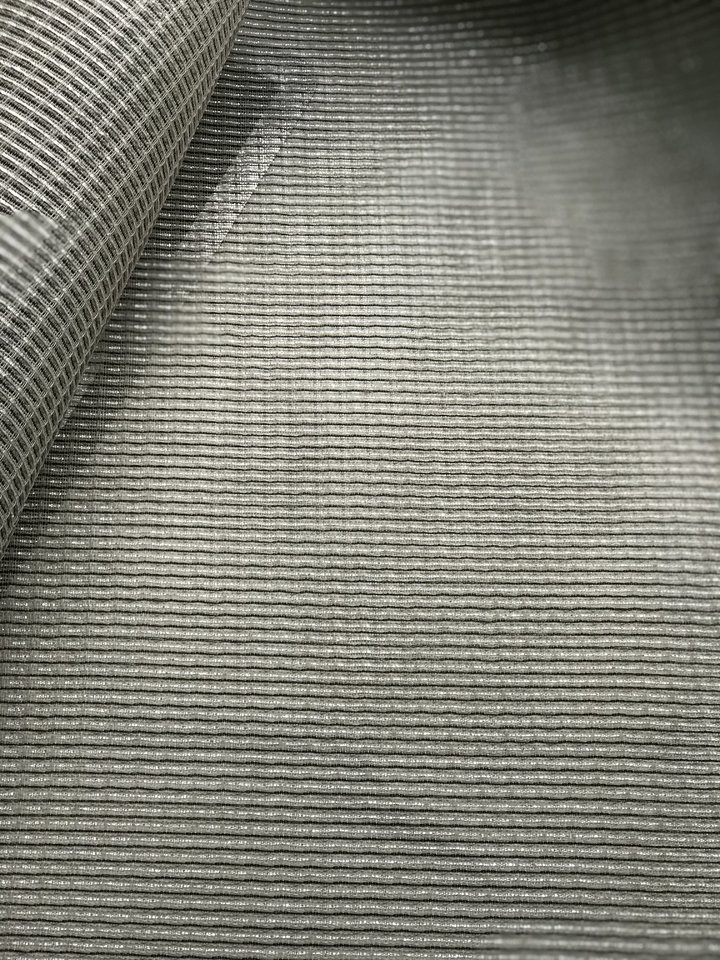

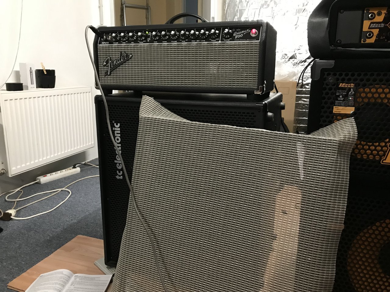

Also hab ich mir mal ein Stück Fender Bezugsstoff in 90x90 besorgt:

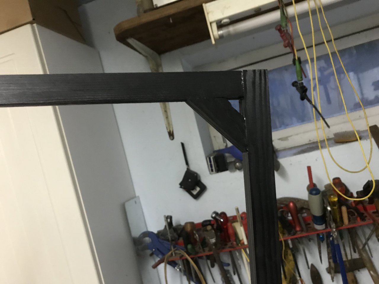

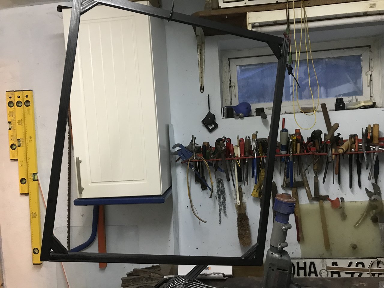

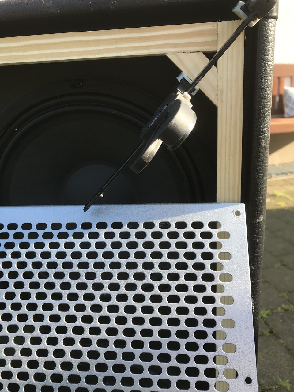

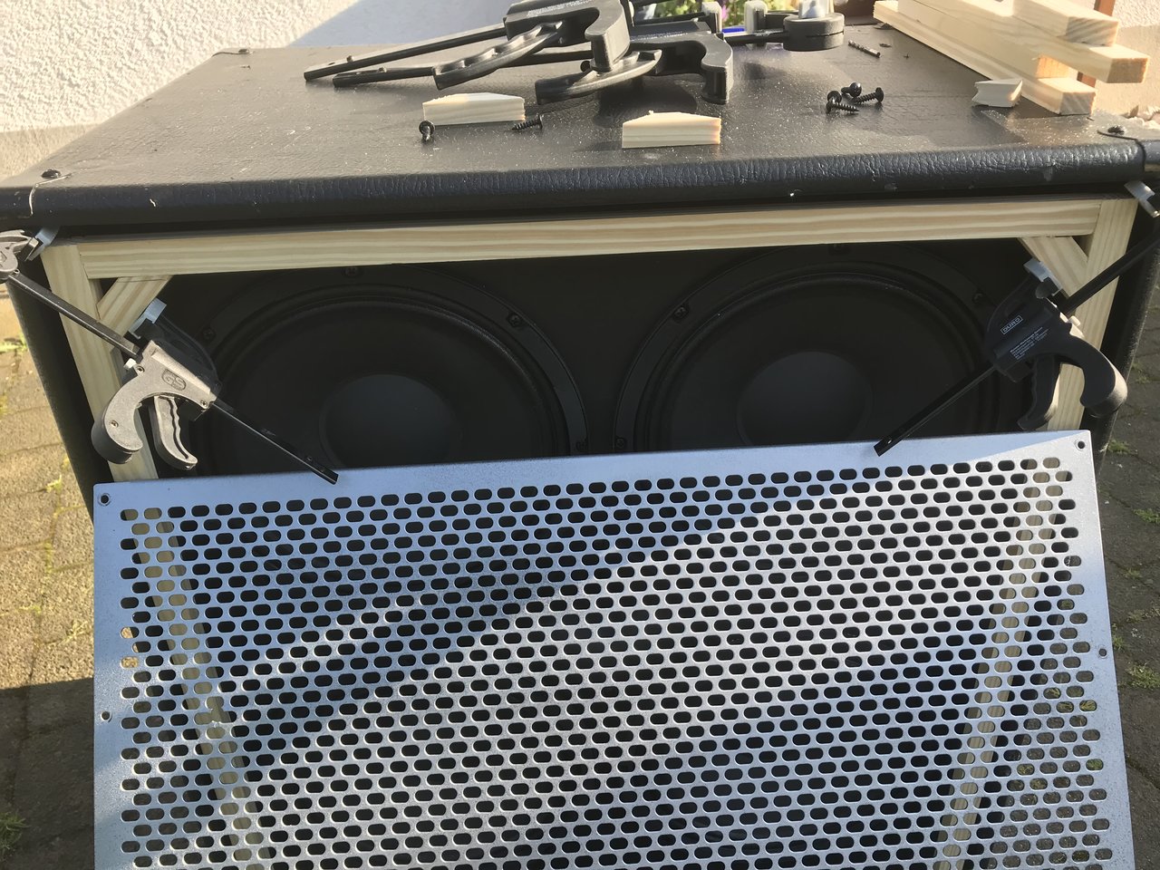

Dann gestern noch ab zum Baumarkt. gehobelte Hölzer in 13x20mm besorgt und angefangen einen Grundrahmen zu basteln. Ich habe ringsrum ca. 1cm Luft gelassen. Wie sich später herrausstellte, hätte es etwas weniger auch getan.
Verschraubt und verleimt und danach ab in den Keller zum Lackieren:

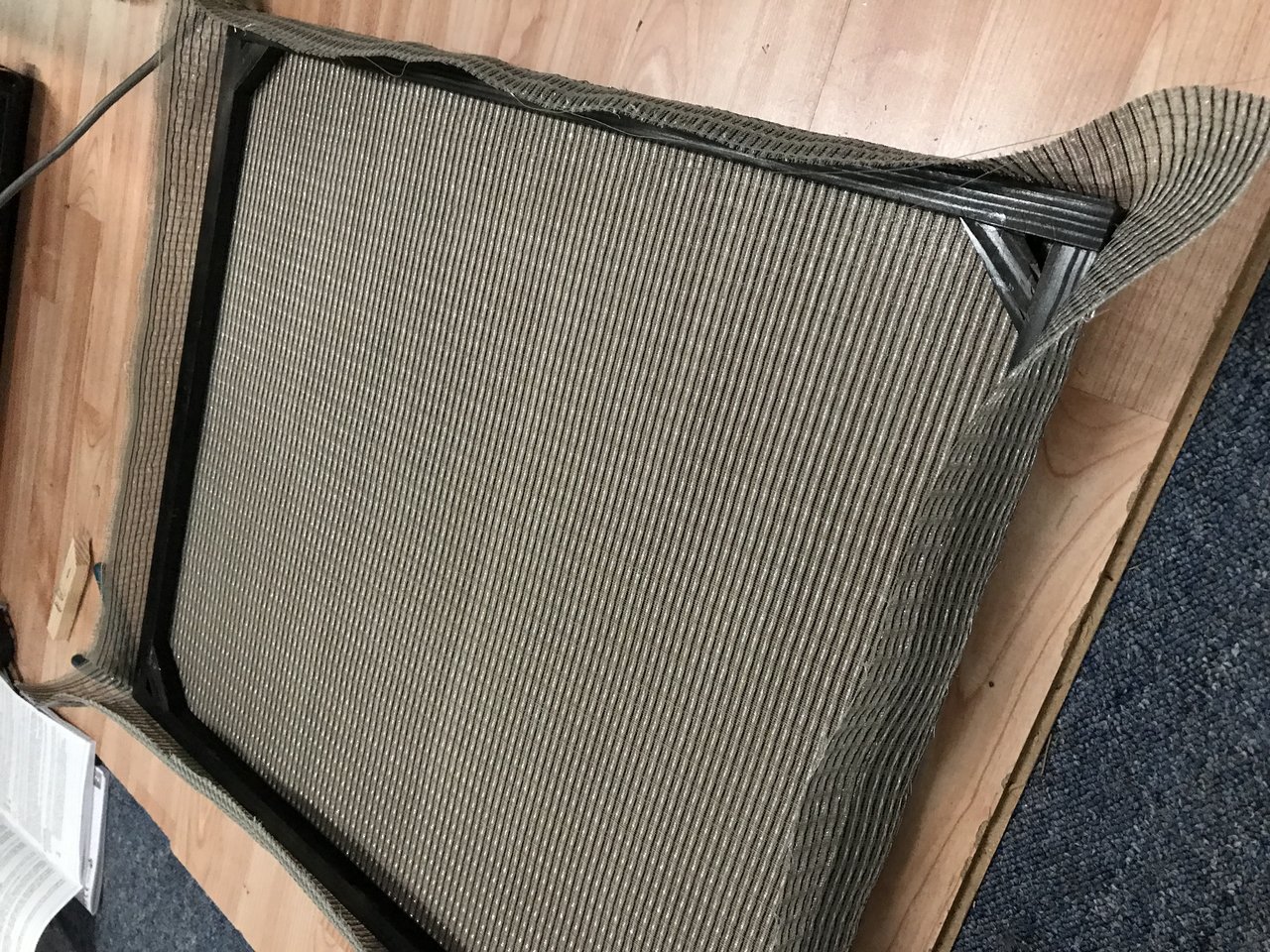

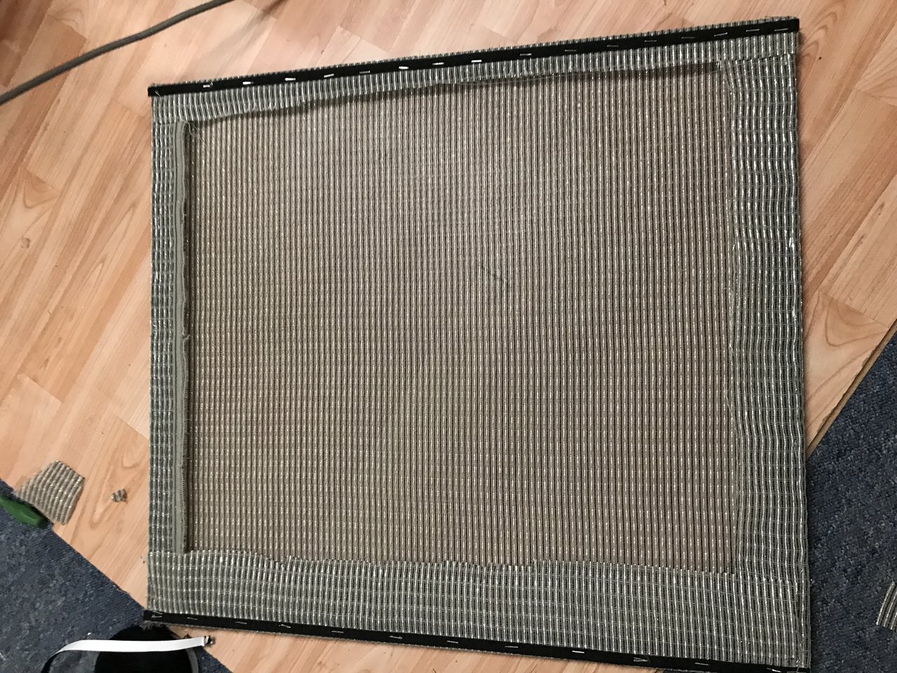

Danach ging es los mit dem Bespannen. Erst habe ich oben Getackert und mich möglichst genau an das Muster gehalten, danach genau gegenüberliegend und zum Schluß die Seiten gezogen und getackert.

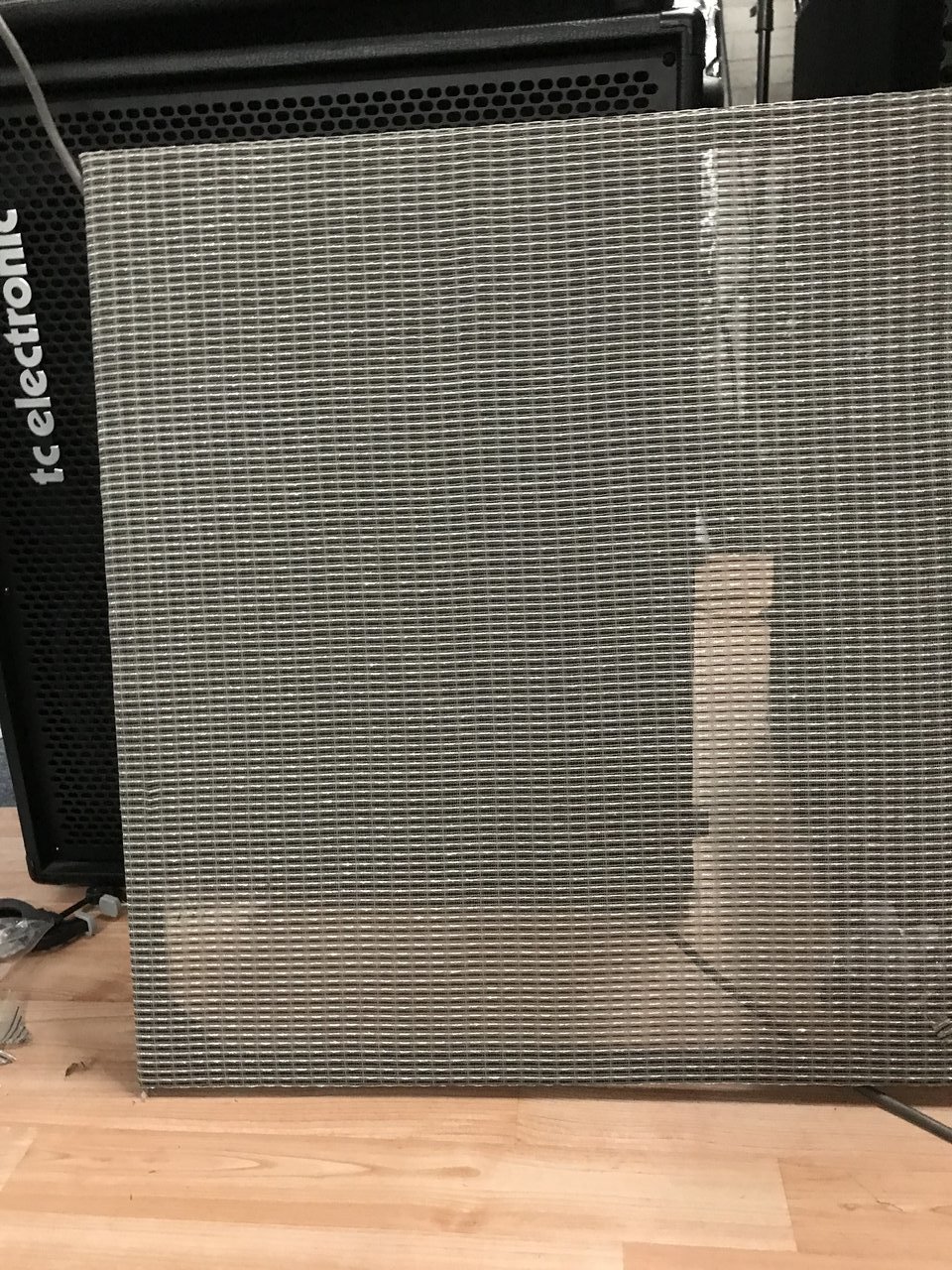

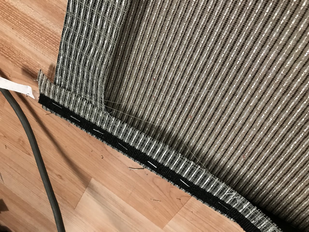

Dann das Klett aufgetackert und allen überschüssigen Stoff weggeschnitten

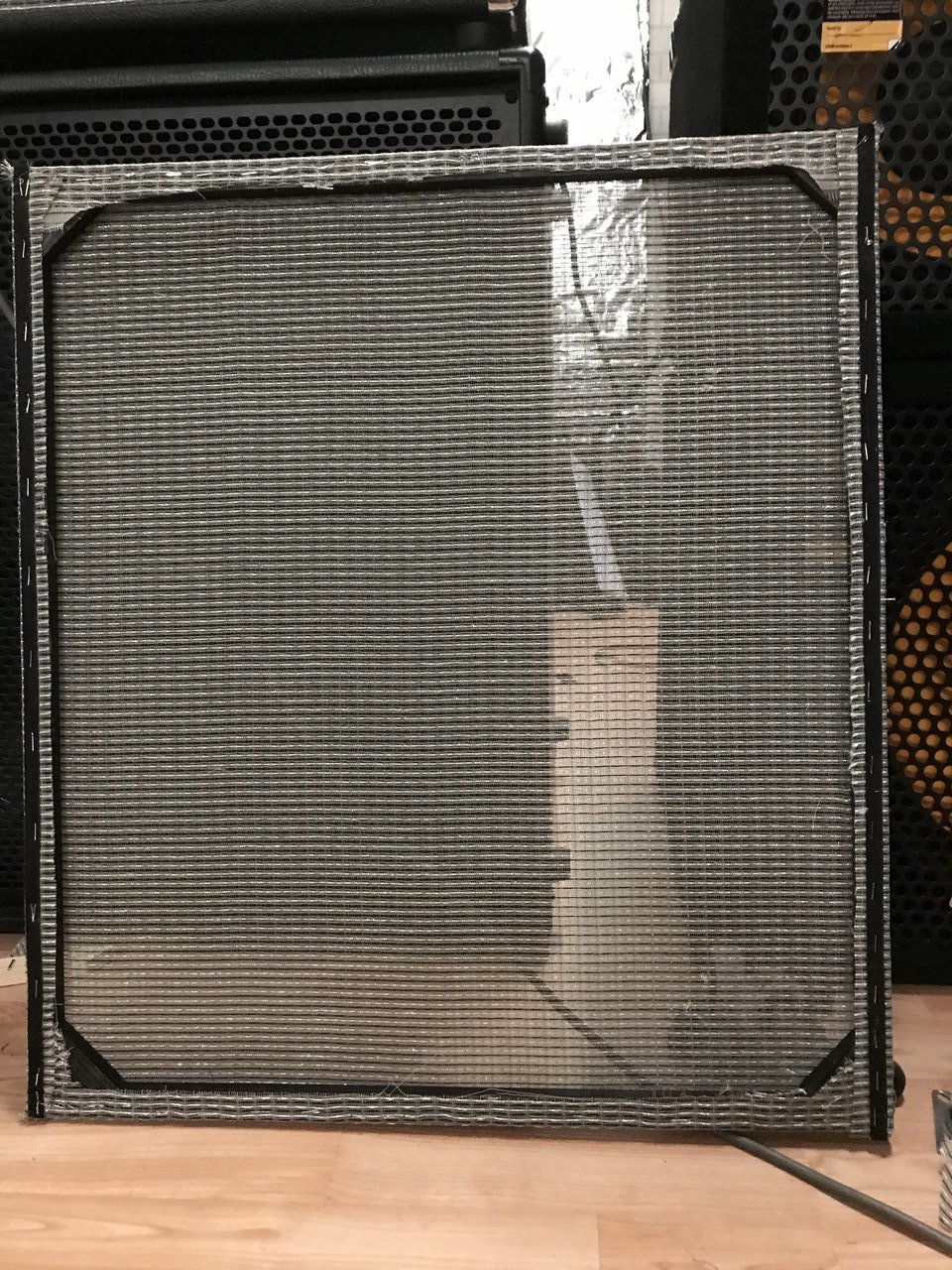

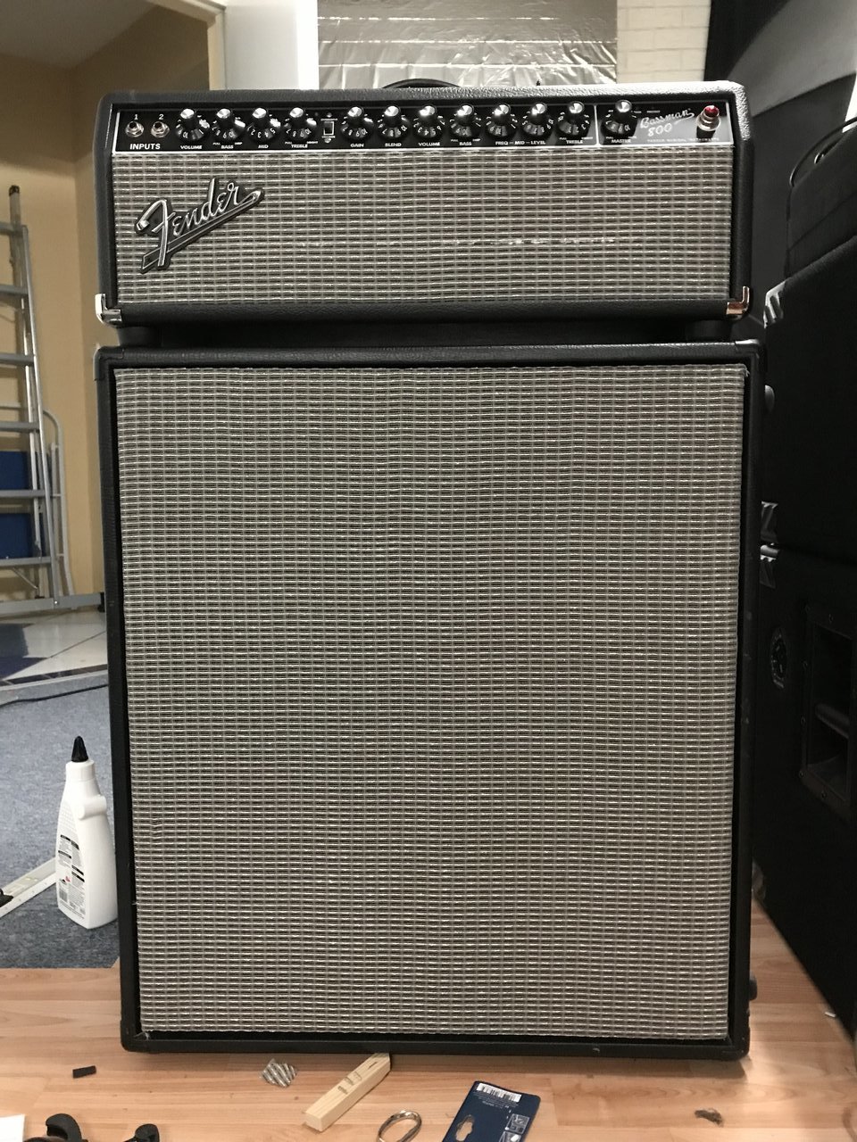

Endresultat von innen
Das Gegenstück vom Klettband hast du dann einfach auf das vorhandene Metallgitter geklebt? Oder hast du das Gitter entfernt?
Sieht echt top aus, ich will mich auch schon seit Wochen meinen halb fertigen Boxen widmen. Immerhin habe ich gestern endlich mal Tolex und Frontbespannung bestellt... :rolleyes:
Ach ja, Chromecken fände ich bei dem Setup zwingend nötig, wenn schon dann richtig ;-)
neee, das Metallgitter ist natürlich entfernt. Die Box hat rechts und links vertikal Holzleisten auf die das Gitter geschraubt wird. Darauf habe ich den Klettstoff getackert und zusätzlich geklebt.
praktischerweise sind die TC-Boxen auch in Tolex und passen in so fern schon mal gut zum Bassman. Evtl. bekommt sie noch (wenigstens vorn, wo man es sieht) Chromecken.
Das mit den Chromecken solltest Du auf jeden Fall machen. Das habe ich als erstes gedacht als ich das Bild der Box in dem Rollen-Thread gesehen habe.
Sieht wirklich sehr gelungen aus, danke auch für die gute Doku.:great:

Welchen Stoff genau hast du genommen? Silber-schwarz, oder slber tourquise oder silber-weiß? Und wo gibts 90x90?
