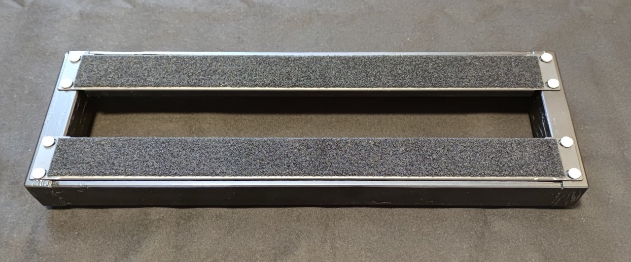

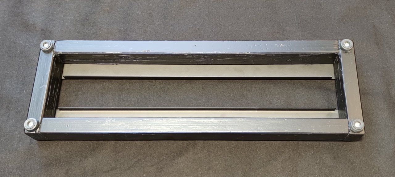

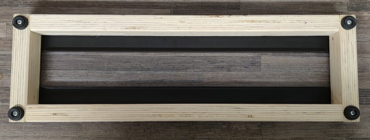

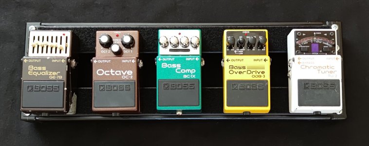

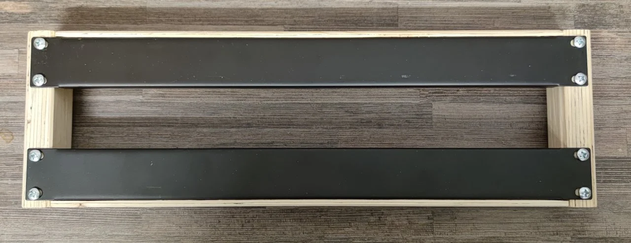

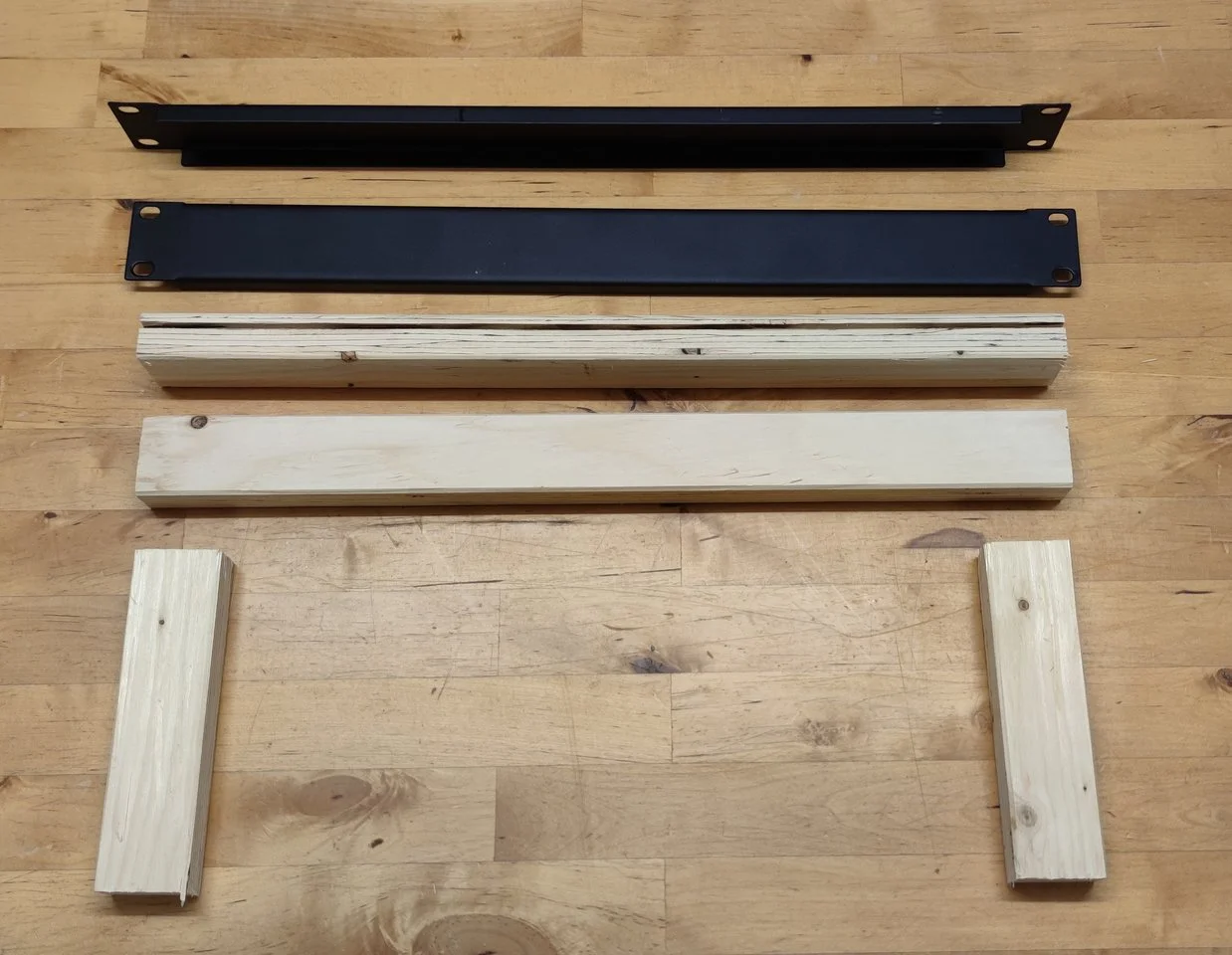

Hallo Gemeinde, ich möchte euch mein DIY Pedalboard build from scratch vorstellen

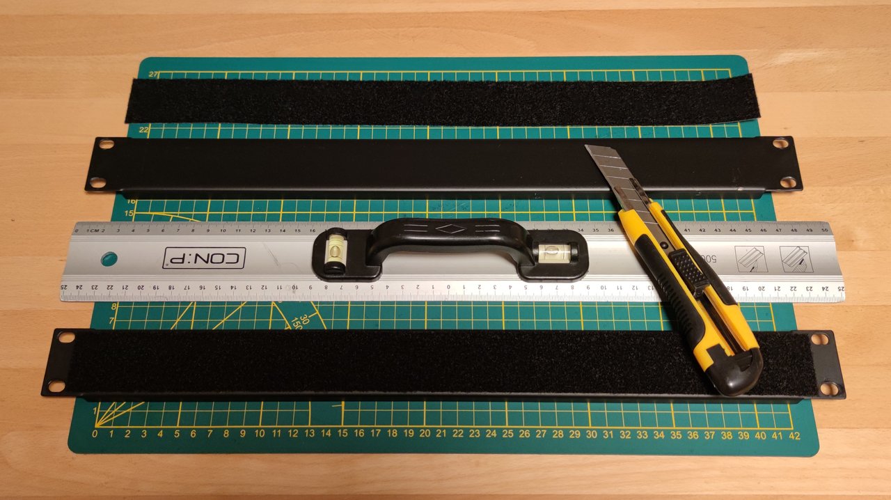

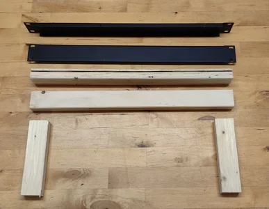

Da ich meine finanziellen Mittel lieber für Effektpedale verwende als für teure Pedalboards, hab ich mir eine günstige DIY Lösung überlegt. Für einreihige Boards mit vorwiegend Boss-Format Pedalen, halte ich mich ungefähr an die Abmaße des Pedaltrain NanoPlus Boards. Die wichtigsten Bestandteile sind 2 Stück 1HE 19″ Rackblenden und 25x50mm Kantholz. Gummifüße, diverse Schrauben, Velcro, etc. setze ich mal voraus. In meinem Fall wird das Board, bedingt durch die Breite der Rackblenden, 15 cm x 49,5 cm.

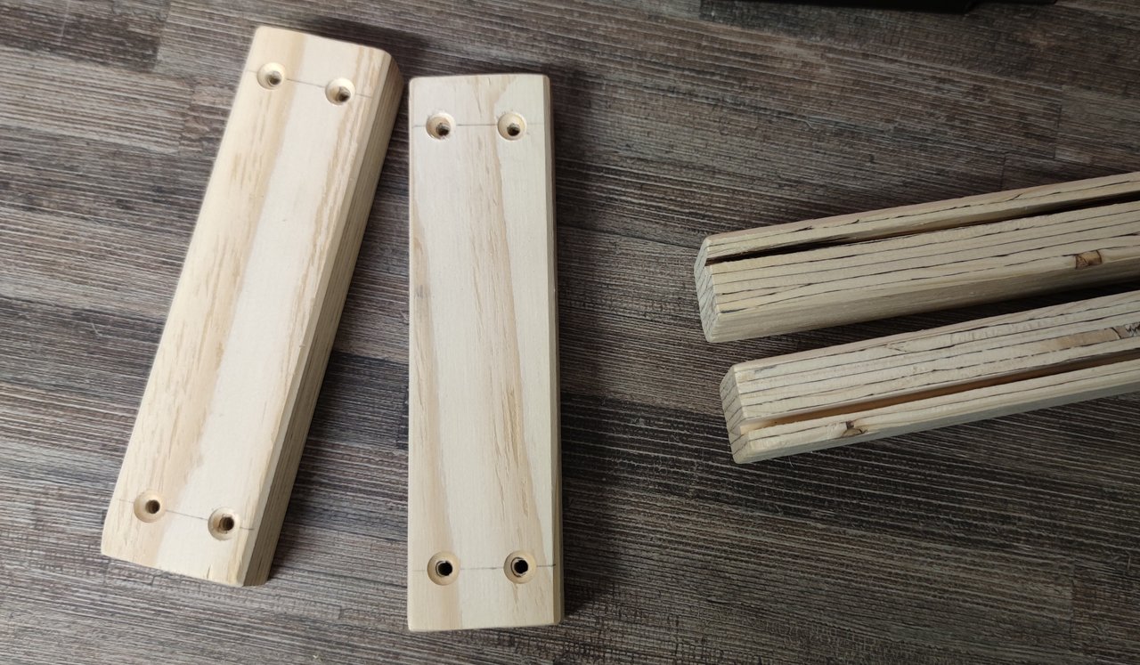

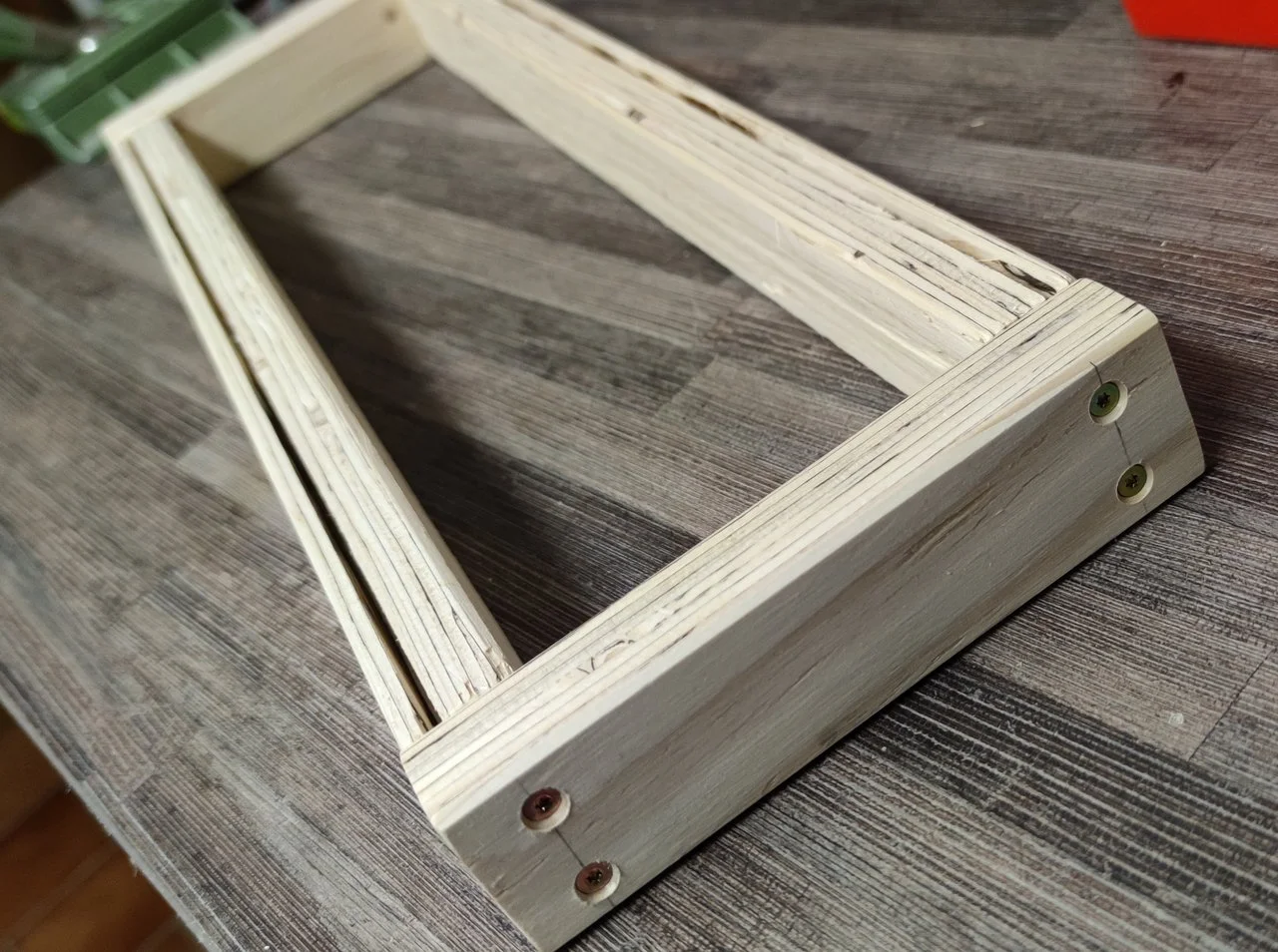

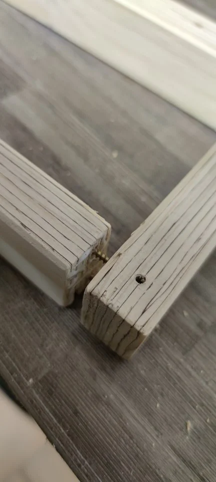

Zuerst werden die Kanthölzer auf die passenden Länge abgeschnitten (Kappsäge). 2 Stück mit 15 cm und 2 Stück mit 44,5 cm. Zusätzlich säge ich einen 12cm tiefen Schlitz in 44,5cm langen Kanthölzer (Tischkreissäge), damit das U-Profil der Rackblende „Platz hat“.

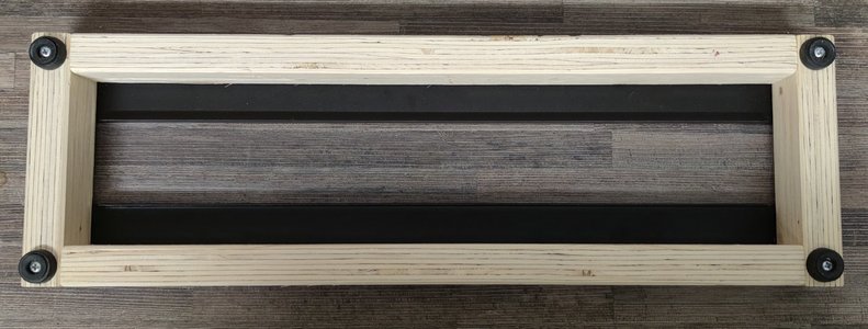

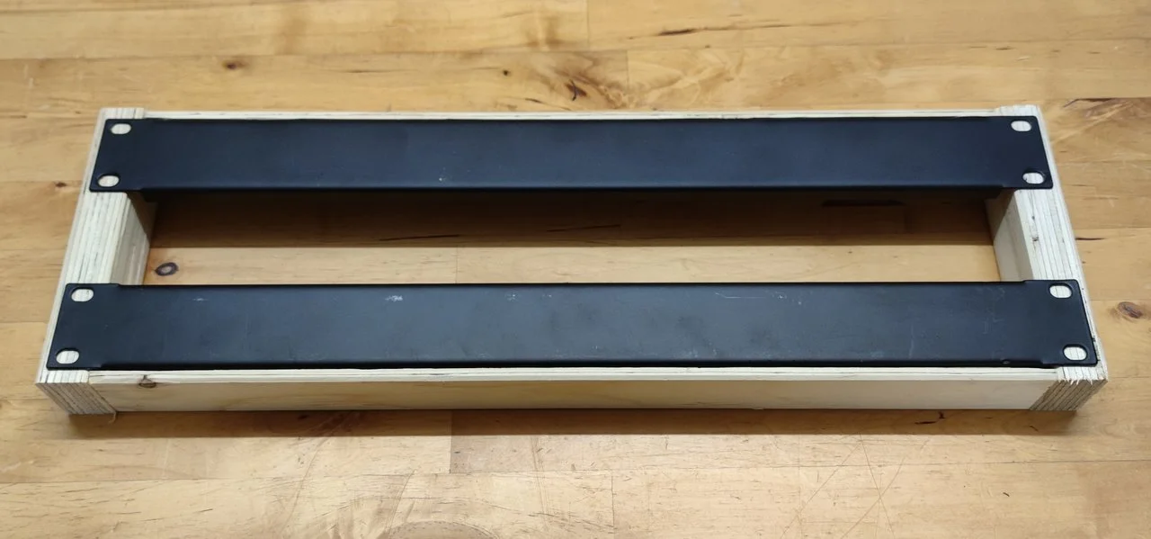

…provisorisch zusammengestellt – passt!
