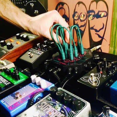

Etwas OT, die Tipps von Tiffybass und Ratterbass sind für das aktuelle Problem des Thread-Erstellers zielführend, aber hatte gerade was interessantes entdeckt.
Wer gerne etwas mit Effekt-Routing experimentieren möchte aber nicht in unverschämt teure Routing-Switching Systeme investieren möchte, für den wäre eine neue Version des Patchulator von Boredbrain interessant. Anscheinend lag ich wohl mit meiner Einschätzung falsch, dass die ihre Patchbays fürs Board eingestellt hatten. Ist wohl gerade erst raus gekommen. Gut, vermutlich eher nur fürs heimische Sound-Labor interessant, aber immerhin. 125 Euro finde ich auch noch akzeptabel.
https://www.effekt-boutique.de/boredbrain-the-patchulator-8000-8-channel-mini-patchbay-3452.html
