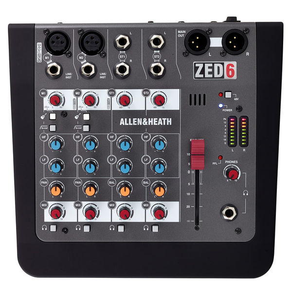

Was deine Anforderungen am besten erfüllen würde wäre ein Minimixer wie der Allen&Heath Zed 6, der hat eigentlich alles was du beschrieben hast und von der Größe und den Anschlüssen her brauchst du auch nicht mehr als bei einem Preamp. Das dann in den AD/DA Wandler(nehme mal an du nimmst mit dem Rechner auf) und los gehts:

Allen&Heath Zed 6 kommt auf die Liste. Danke.

Wie schubi schon richtig beschreibt und warum ich einen Mischer empfohlen habe: Du willst 2 Signale(Bass + Loops/Backing Track) zusammen hören, das ist dann halt Aufgabe eines Mischgeräts. Aux/FX Sends sind dafür da das Signal zu bearbeiten und eher selten parallel.
Ich kann deinen Wunsch nach Einfachheit wirklich verstehen aber ich denke du setzt an der falschen Stelle an. Ein beliebter Weg ist ein Interface das alle Aufgaben übernimmt, also mit Instrument Input, Kopfhörerausgang und ein paar In- und Outputs. USB Anschluss an den Rechner(da kommt bei den kleinen dann auch der Strom her), Bass in das Interface mit Kopfhörern dran und fertig. 2 Kabel + Kopfhörer. Wundert mich eigentlich ein bisschen das deins das nicht hat, oder bleibt das immer im Proberaum?

@ MRoyce: Ja, klar, direkt ins interface geht. Hab ich aber auf den sound nur "hinterher" Einfluss bei der Aufnahme. Einen Mixer
hab ich auch schon angedacht, ist zum sound schönmachen halt nicht das richtige Werkzeug.
