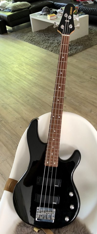

Hallo, mal eine Frage an die Experten. Ich habe mir einen alten 4- Saiter Yamahabastelbass zugelegt und überlege diesen auch aktiv werden zu lassen. Die verbauten passiven Humbucker sind allerdings sehr breit (3,8 x 11,4 cm). Wie der Zufall es will, passen die EMG 45 DC oder CS genau hinein! Die sind aber für 6-Saiter gedacht.
Nun die Frage: da es sich um Klingen-Pickups handelt, müsste das doch trotzdem funktionieren, oder?

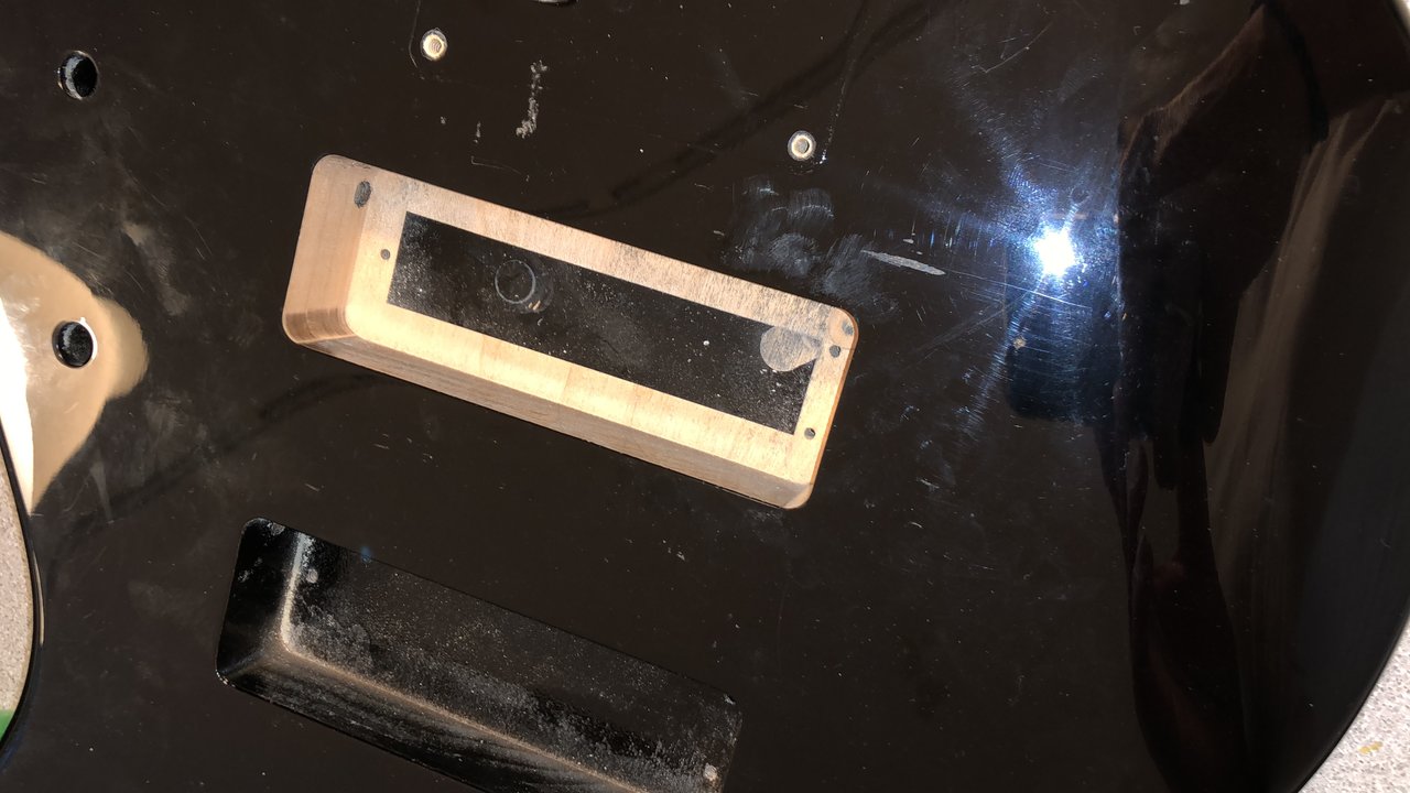

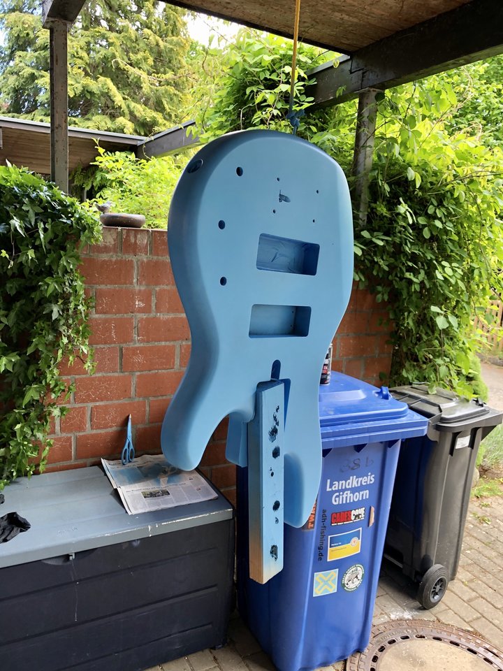

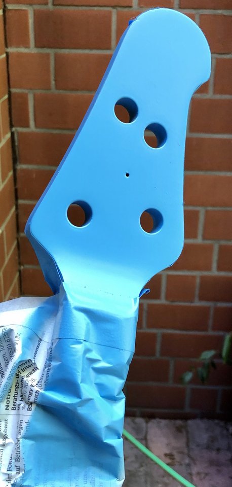

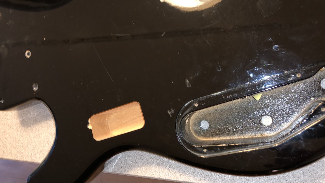

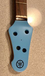

Soooo, hier die Zwischenergebnisse. Neben dem Batteriefach musste das Loch für den EMG noch minimal vergrößert werden. Werde auch versuchen, den vorderen passiven Pickup wieder einzubauen und über einen Umschalter zu betreiben. Mal sehen, ob das klappt...

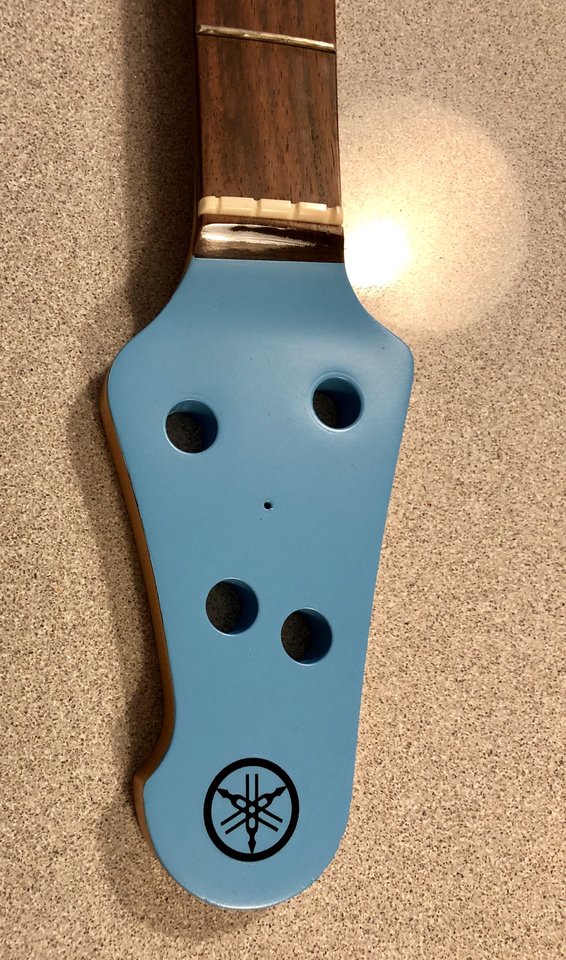

Das Logo habe ich mit Wasserschiebefolie (Amazon) gemacht, geht super (ausdrucken, mit Klarlack besprühen, wässern, draufschieben und nach dem Trocknen überlackieren und polieren)!
Möchte mir noch ein weißes Pickguard basteln, Thomann*-Rohling ist schon da. Ideen, wie man die Fase ohne Supermaschinen an das PG bekommt?
