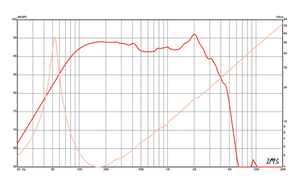

Delta 12A:

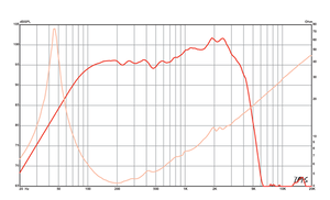

Delta 12 B:

Achtet mal auf das Tieftonverhalten: beim B ist die Eigenresonanz deutlich höher als beim A - und auch der A ist kein Tiefbasswunder (den spiele ich selbst). Ob das passt oder nicht, müssen die Ohren entscheiden. Ums probieren führt da wohl kein Weg herum.
Der Charakter des Delta 12 ohne Pro ist ziemlich maßgeblich durch das ausgeprägte Breakup in den Höhen gezeichnet. Der Schrieb sieht eigentlich schrecklich aus, aber gerade dieses Breakup macht den Lautsprecher klanglich interessant - vor allem als Gitarrenlautsprecher oder eben ohne zusätzlichen Hochtöner. Wenn man das mag, gibt es nur wenig Alternativen.
Ich mag ihn gerade weil er eben sowohl mit dem Bass als auch als Gitarrenlautsprecher schön klingt. Letzteres ist der schwierigere Job für einen Bass-geeigneten Lautsprecher.
(andersrum wäre er genau deshalb meine allerletzte Wahl als Woofer in einerGesangsbox.)
Man kann eigentlich nur ausprobieren, wie sich der Lautsprecher in der FMC-Kiste verhält (ich meine jetzt die 16-Ohm-Variante) und im Fall des Missfallens vom Thomannschen Rückgaberecht Gebrauch machen. Dazu natürlich mit den Teilen behutsam umgehen.
Ggf könnte man auch bei Hans anfragen, was er dazu meint - im Unterschied zu uns kennt er die Abstimmung seiner Boxen. Oder den 16-Ohmer mal in einer TL806 simulieren. Vermutlich wird das noch funktionieren, nur der Bass wird ein bisserl schlanker ausfallen.
Wie viel das ausmacht, muss man wirklich in der konkreten Box ausprobieren, und zwar im Fernfeld (!!!)
