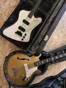

Hallo Bassic Forum,
erstmal vorstellen: Thorsten ist mein Name, Bass spiele ich seit 2007, vorher ein paar Jahre Gitarre.
Mein Werdegang am Bass begann mit einem Ibanez* Soundgear. Über diverse Bässe bin ich vor zwei drei Jahren beim Epiphone* Thunderbird Classic gelandet. Der mit dem durchgehenden Hals und den USA Pickups. Da war ich höchstzufrieden mit und habe mir noch einen zweiten in Alpine White gegönnt.
Dann ist mir letztes Jahr ein günstiger Epiphone* Jack Casady Bass in Gold zugegangen und seitdem haben die Donnervögel und der günstige Preci keine Chance mehr. Der Casady Bass klingt wesentlich luftiger und dynamischer als die Thunderbirds.
Ergebnis: Die Thunderbirds stehen nur noch rum, jedesmal wenn ich dann doch noch mal verstärkt damit spiele landen sie ruck zuck wieder im Ständer. Lediglich mein modifizierter Career Preci wird noch ab und zu genutzt. Zum üben, der ist einen Halbton tiefer gestimmt.
Jetzt mal zu meinem Ansinnen, ich würde die Thunderbirds gerne etwas luftiger klingend haben. Bespannt sind alle Bässe mit 50-105 Stainless Steel Saiten, Ronudwound. Zu Hause spiele ich über eine Ashdown Dualband Kompressor und einen 30W 10“ Ashdown Kombo.
Mit einem Bass-EQ und leicht anderen Kompressoreinstellungen hab ich schon experimentiert. Am Eq Badewanne, die Höhen mehr als die Bässe angehoben und die EQ-Balance am Kompressor machen sich schon ganz gut, das geht in die richtige Richtung. Aber eben noch nicht perfekt.
Was könnte ich ohne Umbauten am Bass noch probieren.
Danke Schön, Thorsten

Ich würde hauptsächlich über den EQ da ran gehen. Vor allem der Mumpf* muss weg. Also alles so um die 250 Hz raus, dazu ein HPF, um die Subässe zu killen. Dann noch ein leichter Boost obenrum, dann würde das schon in die Richtung gehen, die ich unter „luftig“ verstehe. Ich würde auch mal probieren, den Mittenscoop wegzulassen, der schiebt den Bass für mich immer eher in eine schwere Richtung. Ich würde mich eher im Mitten-/Hochmittenbereich auf die Suche nach einer Frequenz machen, die den Bass mehr nach vorne bringt. Ein Boosst irgendwo zwischen 400 Hz und 800 Hz ist für mich immer einen Versuch wert, kann aber auch zu aggressiv werden. Dann würde ich in den Mitten eher flat bleiben.
Insgesamt: Vielleicht lohnt ein guter externer EQ, grafisch oder parametrisch. Ich persönlich hab immer gern differenzierte Kontrolle über die unteren Frequenzbereiche. Einfache EQs sind toll und praktisch, komplexere lassen für
mich bei der Soundformung die Sonne aufgehen.
Und last but auf keinen Fall least: Ein Vong hilft bestimmt auch, der ist eigentlich ein Must-Have. https://www.bassic.de/threads/vorstellung-vong-filterung.14868513/
Am Ende bleibt es aber natürlich ein Thunderbird. Den erdigen Grundcharakter wirst du nicht rauskriegen. Betonung ist ja eher auf „Thunder“ als auf „Bird“. ;-)
