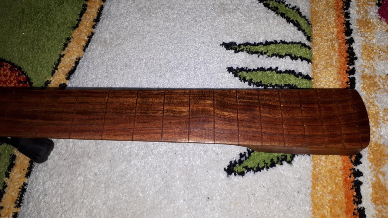

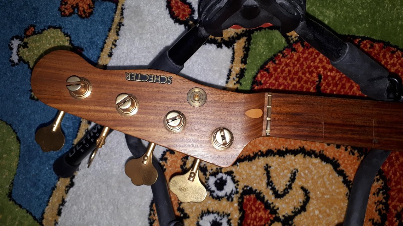

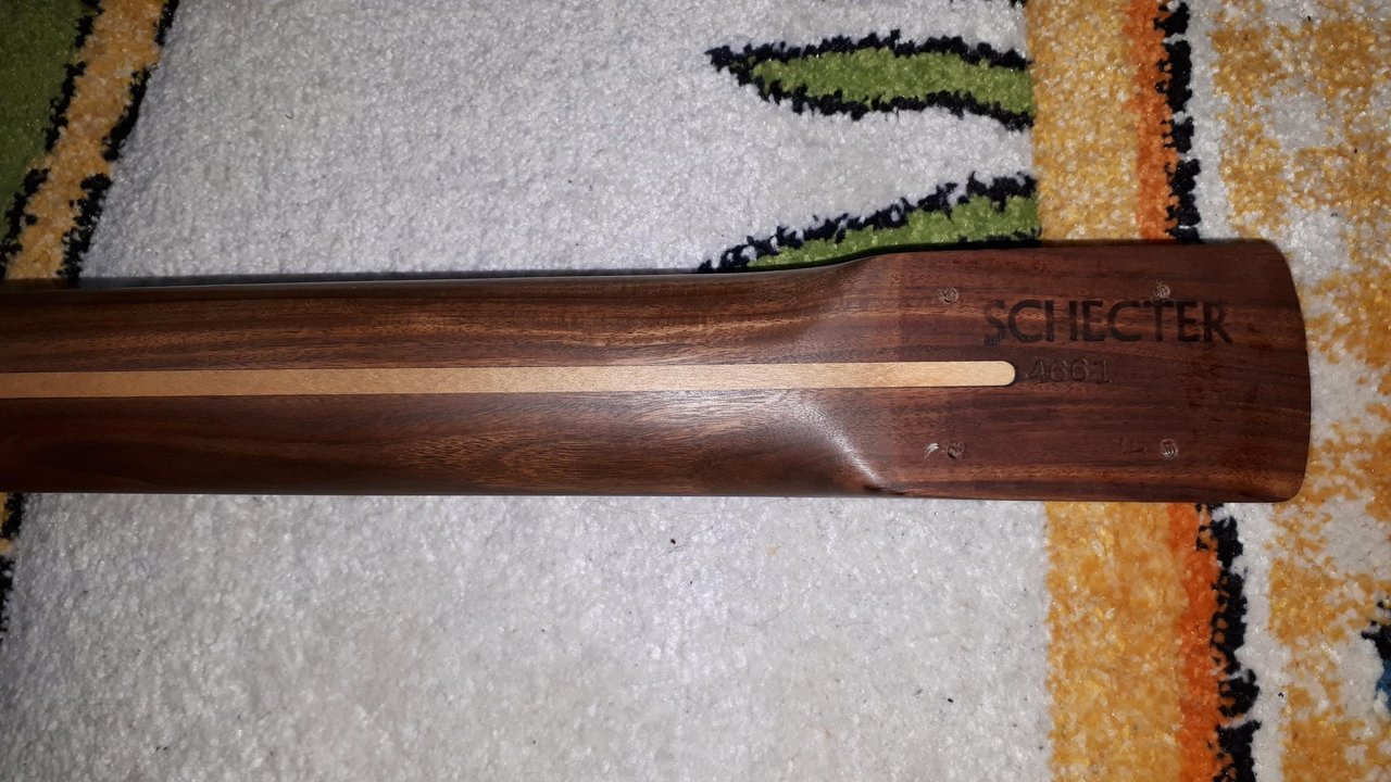

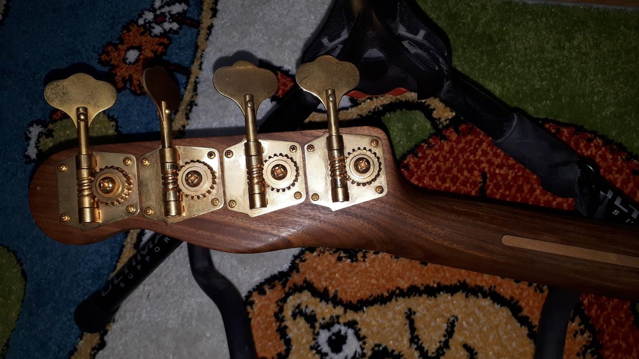

Hallo zusammen,
ich habe hier einen ziemlich alten Schecter Hals der sich seit einer Weile beim Gitarrenbauer befindet um einen neuen Sattel und neue Bünde zu erhalten.
Erkennt jemand von euch das verwendete Holz ? Leider befindet sich im Halsfuss keine "Artikelnummer" sondern nur die Seriennummer was für die Identifizierung nix bringt.

Ich würde entweder auf Shedua/Ovangkol oder Cocobolo tippen mit Tendenz zu Cocobolo.
Besten Dank im Voraus,
Daniel
Schecter Fretboard.jpg Schecter Hals Back 2.jpg Schecter Hals Back.jpg Schecter Hals Front.jpg 12.jpg
Von der Porenstruktur, Maser und Farbe käme aber evtl. auch Palisander in Betracht, oder? Etwas unscharf die Bilder.
Hab auch so einen und meiner ist Palisander.
Ansonsten einfach mal den Gitarrenbauer fragen, der kennt sich bestimmt aus :-)
