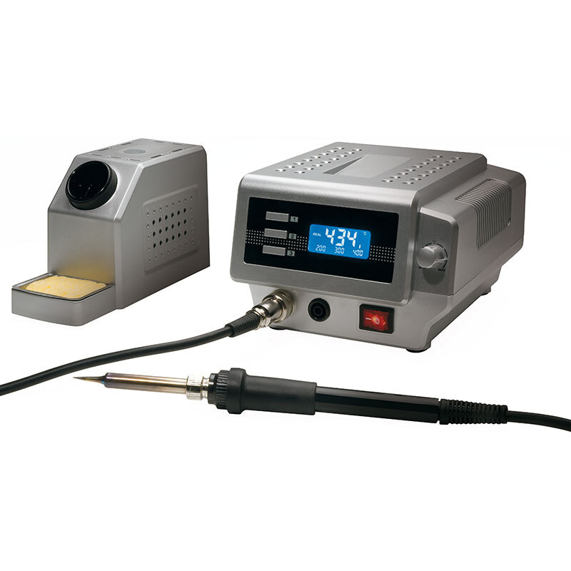

Hallo zusammen. Ich habe eine Lötstation in Benutzung, mit der ich sehr zufrieden bin:
Nun ist der Lötkolben hinüber und ich brauche einen Ersatz. Den gibt es aber offenbar nicht von dieser Firma im Angebot. Kann ich da irgendeinen Ersatzlötkolben anschließen, der entsprechenden Fünfpunkt-Steckanschluss hat und für den Leistungsbereich (80 Watt) ausgelegt ist, oder?
Danke und Gruß
Ich wüsste nicht, dass die Anschlussbelegung genormt ist. Von daher ist das nicht sicher.
Es sollte außerdem die Betriebsspannung passen, auch die ist nicht genormt... gerade bei Lötstationen.
Ciao @Meypelnek
ist es der Kolben, oder nur die Spitze, welche hinüber ist? Spitzen kann man bei vielen Lötkolben auswechseln.
Gruss
claudio
