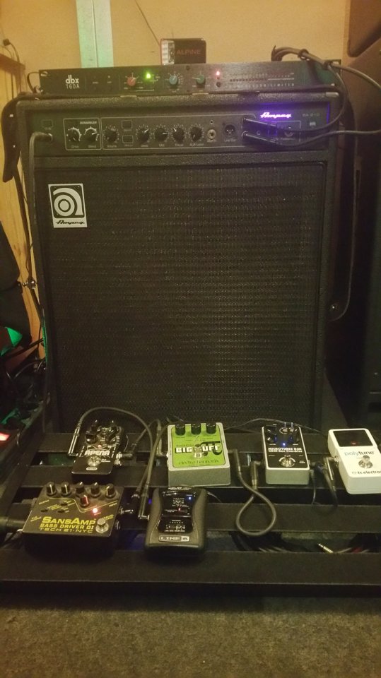

Der Vollständigkeit halber verwende ich folgnde Pedals:
B3k --> BigMuff pi --> ( ab und zu den Memory Boy von Electro Harmonix ) --> TC Arena Reverb --> Tech21 DI

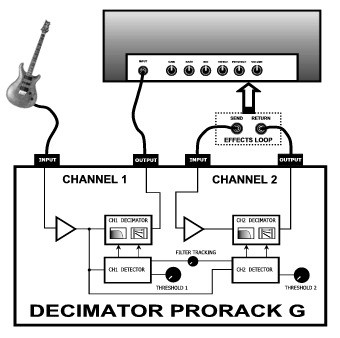

Für was ist dann der 2e Kanal da ?
Das Bild hier war in den Manuals vom ISP
Alles klar, also dann brauchst du idealerweise ein zweikanäliges Noisegate
Wie @alex_de_luxe schon geschrieben hat:
Also Bass rein in den Decimator Kanal 1. Raus aus Kanal 1 in den Amp. Dann aus dem Amp FxLoop raus (send) und entweder in den Decimator oder eben den dbx (und dann jeweils in das andere Gerät). Am Ende landet das Signal da wieder im AmpFx Return.
In deinem Fall Vom Pedalboard in das Noisegate, von da aus in den Amp und den zweiten Kanal in den Effekt-Loop rein. Ob vor oder nach dem Kompressor, musst du gucken, wie du den besser einstellen kannst.

Theoretisch möchte der ISP dein Signal möglichst früh abgreifen um das vorher nachher auch richtig vergleichen zu können. Das ist ja der ganze Sinn des Pro G.
Also Bass in den Input Kanal 1 vom ISP.
Dann theoretisch vom Ouput Kanal 1 in deine Effekte.
Ende der Effektkette geht's entweder in den Amp oder zurück in den ISP. Wenn ich's mir recht überlege wäre es wohl die bessere Variante nur die Effekte zwischen die Kanäle des ISP zu nehmen. Preamp und Kompressor werden nicht wirklich ein Rauschen hinzufügen.
Also gehst du von den Effekten wieder in den Input (2) des ISP und vom Output (2) in den Amp. Der dbx ist dann ganz normal im FX Weg des Amps.
Hast du verstanden, was genau der Vorteil des ISP ist? Das ist ein Noice-Cancelling System. Kein Noisegate. Von daher sind die zwei Kanäle eben sehr sehr wichtig.
