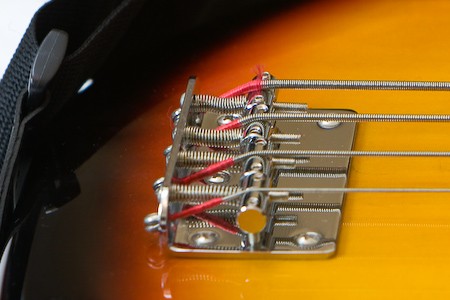

Hallo, bei meinem 62er Custom Shop JB ist der "ground strip" (Messingstreifen zur Erdung vom Stegtonabnehmer zur Brücke, der AUF dem Body läuft) zu dick. Die Brücke "kippelt" und liegt nicht 100% auf dem Body auf. Man kann sehr leicht ein Blatt Papier zwischen Body und Brücke schieben. Und wenn man die Schrauben an der Brücke anzieht, wird die Lücke auf der Tonabnehmer-Seite sogar noch größer.
Hat jemand einen Tipp, wie man das Problem beheben kann (die "Vintage" Optik ist mir hier nicht so wichtig, d.h. der Streifen ist für mich kein "muss", es geht mir um den optimalen Kontakt und den bestmöglichen Ton)?

... ich hab auf meinem CS 60 Stacked Knob auch so einen relativ dicken Messingstreifen... der macht aber kein Problem - die Brücke liegt plan auf dem Body auf... der Streifen macht einen sichtbaren Abdruck in den Lack (naja - eigentlich unsichtbar, denn um den zu sehen muss man schon die Bridge abmontieren...).
Irgendwie hab ich das Gefühl, dass Dein Problem nicht die Stärke des Messingstreifens ist - zumal die Aussage
... irgendwie gar keinen Sinn macht...
Ich würde eher darauf tippen, dass die Bridge selbst nicht ganz plan ist...?
Wäre es vielleicht eine Lösung, den Messigstreifen (deutlich) dünner zu schleifen (wenn ja: womit, evtl. Stahlwolle?)?

Die Brücke ist o.k. ich hab' Sie mir sogar beim Händler austauschen lassen (lag aber nicht daran). Der Händler war der Meinung, dass die Schrauben zu fest angezogen wurden; man sieht auch einen leichten Abdruck im Nitro-Lack, aber eben nur auf der Seite der Schrauben (weil auf der Pickupseite der Erdungsstreifen die Brücke oben hält, also "kippt" die Brücke durch's Anziehen auf der Pickupseite noch mehr nach oben, der Anpressdruck der Saiten ist offenbar nicht stark genug, um die Brücke wieder 100% gerade auf den Body zu drücken...).
Der Messingsteifen macht zwar einen minimalen Abdruck im Lack, der reicht aber nicht aus, damit die Brücke plan aufliegt.

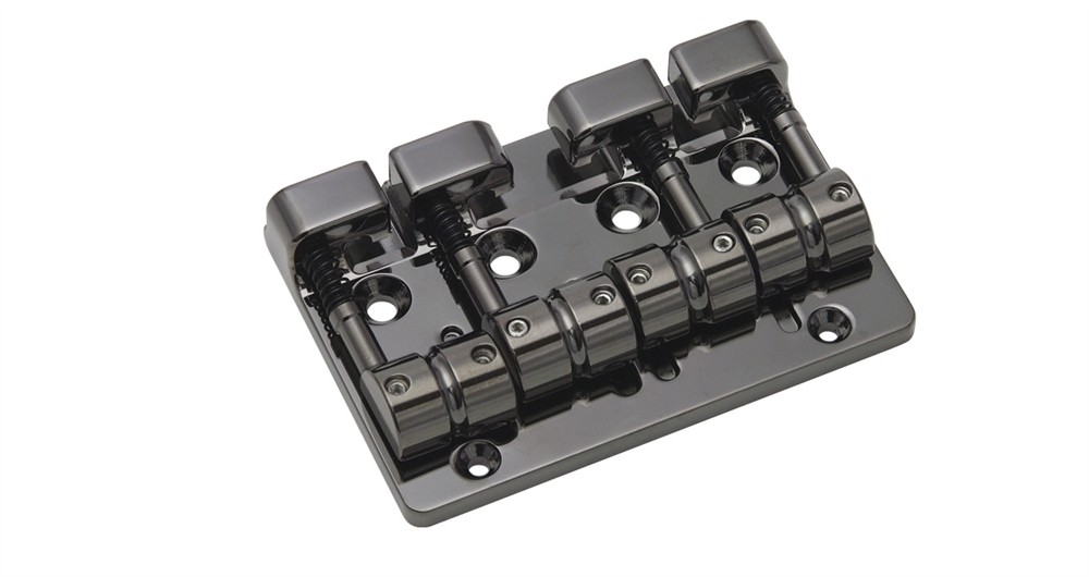

Hast Du schon mal eine "Schwebebrücke" mit zusätzlichen Schrauben befestigt bzw. durch eine von den o.g. Brücken ersetzt? Und wenn ja: hat hat sich der Klang dadurch verbessert?
Gute frage :-)
Ja ich hab schon vorn 2 zusätzliche schrauben eingebohrt,
u
ich hab schon blechwinkel auf der unterseite plan geschliffen u
die schrauben fest angezogen und gelockert...
ob der klang dadurch viel besser geworden ist ???

Vor ca 15 jahren gab es den hype um die massive
BadAss II
-austauschbrücke :
angeblich mehr attack u mehr sustain...
Ich konnte nicht wirklich einen klangunterschied bei meinem 76 JB feststellen.
