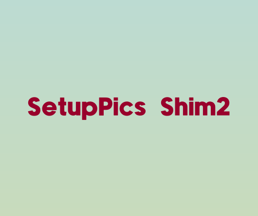

Shims sind Unterlegstücke (z.B. Holzfurnier) in der Halstasche, um den Halswinkel im Verhältnis zum Korpus zu ändern.
Wenn keine drin sind, man aber welche bräuchte, tut man einfach welche hinein.
Nix abschleifen...
1431873917198
Was die letzte Illustration betrifft:
Man muss das Shim ja nicht ganz am Ende der Halstasche platzieren.
Eine Möglichkeit wäre auch direkt vor den beiden korpusseitigen Schrauben (also zwischen den vorderen und hinteren Schrauben); dann würde meiner Meinung nach der beschriebene Effekt der "Sprungschanze" nicht eintreten.
