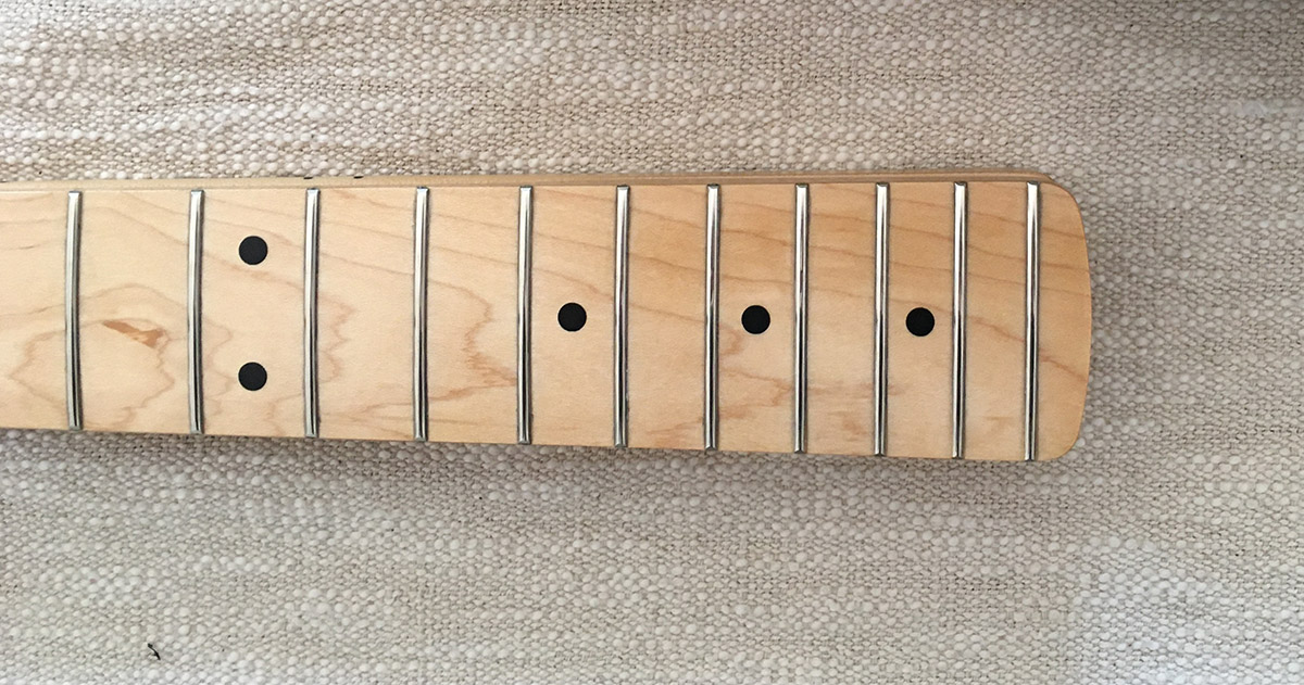

Ungeschickterweise hab ich nicht auf das Profil geachtet - er hat 'Klassisches C'. Ist mir auf Dauer doch etwas zu kräftig im Vergleich zu meinen anderen Instrumenten.
Neuen Hals gekauft. 'Modern C'. Fender Maple Neck, MIM.
Halsende über 1mm breiter - passt nicht.
Halstasche 62mm.
Halsbreite 63mm.
Warmoth gibt die Halstasche mit 63,5 bzw. 64mm an.
Was ist denn nun 'richtig'?

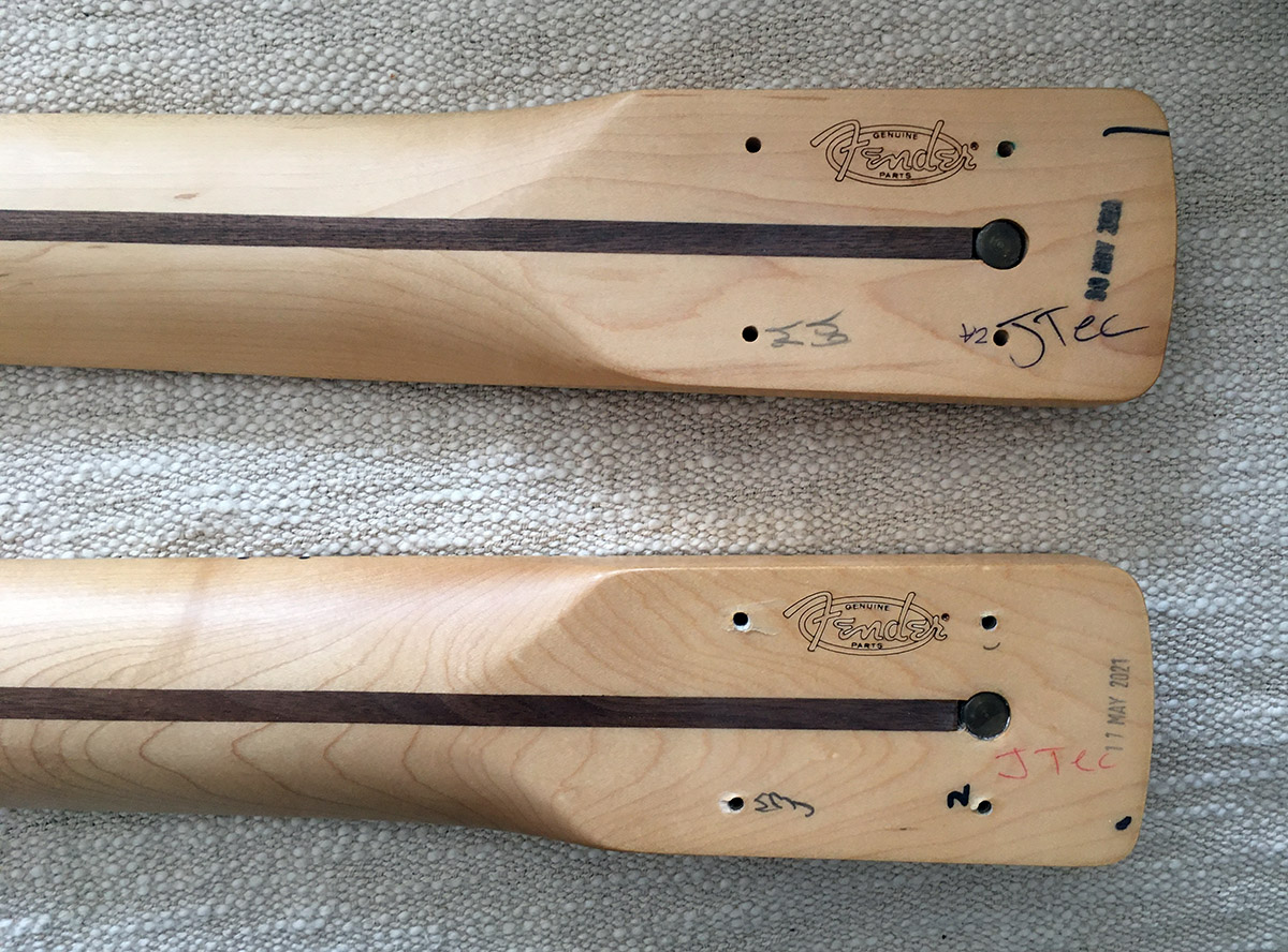

ein Hals hat den Stempel 30. Nov. 2020 (63mm) - der andere 11. May 2021 (62mm)
beides Fender MiM
ich habe ungeschickterweise vor der (versuchten) Montage schon die Mechaniken montiert. daher kann ich den nicht mehr zurück geben. Lehrgeld :(!
Hi, was ist das denn für einer mit 62mm.. Bestimmt kein Standard Hals, oder?
Ich habe sehr viele Fender MIM Hälse aber keinen mit 62mm
eigentlich schon - das ist ja das etwas 'irritierende'
Standard MiM mit Halsprofil 'Klassisch C'
der untere auf dem Foto

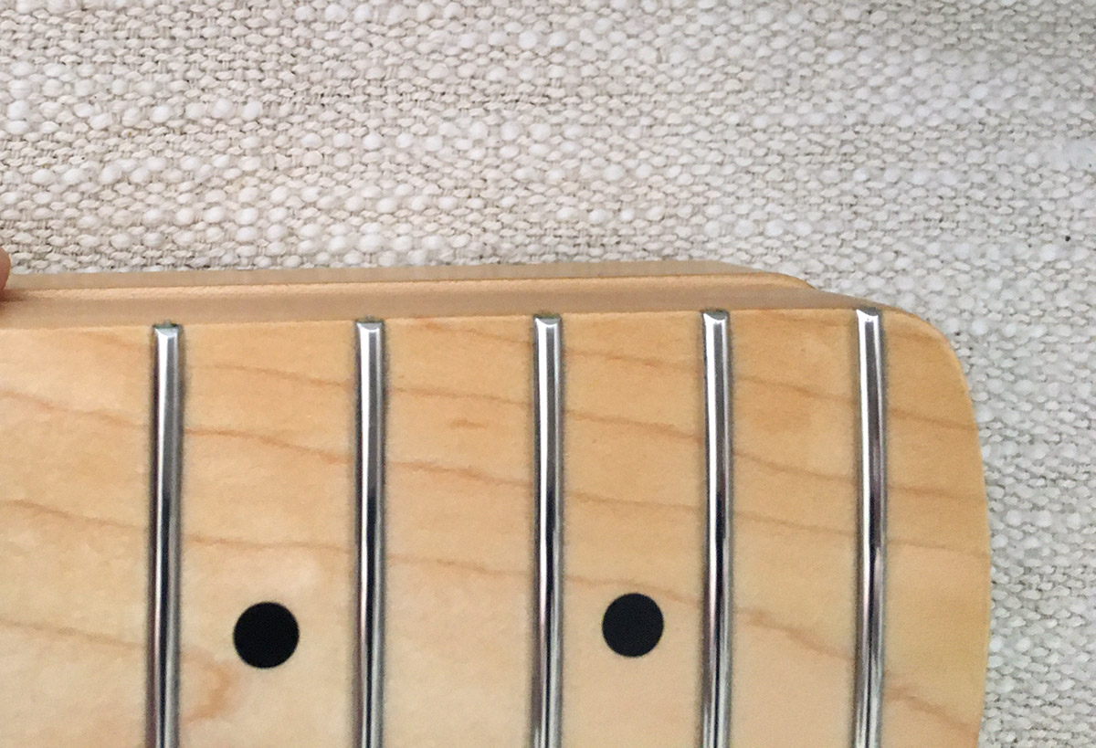

hier kann man den Unterschied etwas erkennen. Hälse sind am Ende bündig - täuscht nur von der Perspektive etwas
