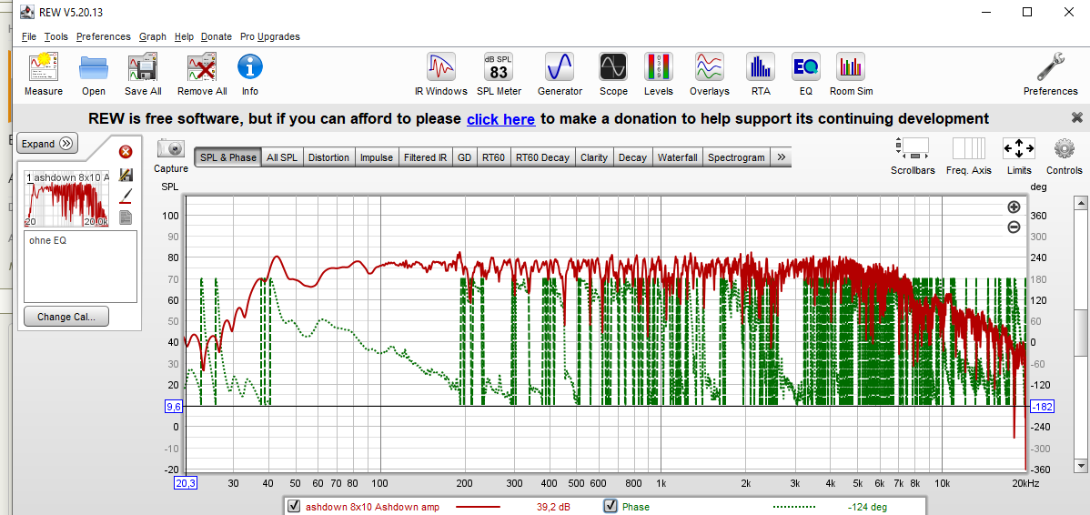

dafür würde ich REW empfehlen, kann alles was Du willst und kostet nichts. Man muss sich aber etwas in die Software einarbeiten, um auch vernünftige Ergebnisse zu erzielen.
REW, definitiv. Benutze ich für fast alle audiorelevanten Messungen. Kenne auch keine sinnvollen Alternativen. ARTA geht per VM auch, aber das würde ich selbst unter Windows nicht vorziehen.

Kann REW auch die Phase kontrollieren?
Oder ist das immer noch SMAART exclusiv?

Phase ist in der freien Edition seit längerem inclusive.
