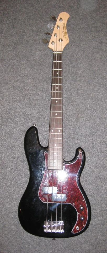

Ich fand, nicht lachen, den Musicstore Hausmarke (Jack&Danny) super short Preci wirklich cool. Der Jazzbass war für die Tonne, gibt in der Preisklasse natürlich Streuung wie blöd. Müsste man also ein paar ausprobieren. Hat aber echt total Spaß gemacht das Ding.

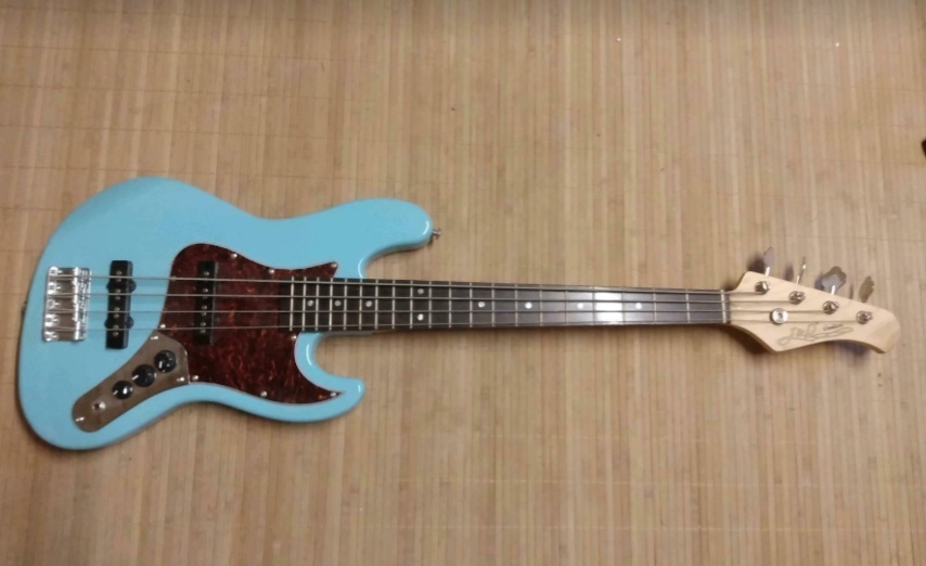

Der oben schon erwähnte J&D JB Mini ist zumindest schon mal ein Jazz Bass im Kleinformat.
Ich habe so einen und finde den gar nicht schlecht.
Der hat eine 29''-Mensur und passt dadurch in ein Gitarren Gigbag.
