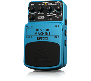

ich bin mal wieder auf das Schwarmwissen angewiesen. Auf der Suche nach dem perfekten Sound habe ich eine Reihe von Reverbpedalen angetestet. Von Boutique bis Budget. Dabei muss ich sagen, dass das Boutiquepedal (Walrus Audio) wegen umständlicher Soundregelung und langweiligem Sound bei mir relativ schlecht ankam. Am meisten hat mich doch tatsächlich das Behringer RV600 überzeugt - allein der Space-Effekt ist genial, und auch die anderen Modes sind größtenteils ziemlich brauchbar. Ich mag es halt gerne synthetisch.^^
Nur hat das Ding neben dem Plastikgehäuse ein Problem: Das Drysignal wird mit einem Blendregler mit dem Wetsignal gemischt. Das Problem ist, dass dadurch das Drysignal im Vergleich zum Bypassmodus signifikant an Lautstärke verliert. Meine Lösung wäre nun folgende:

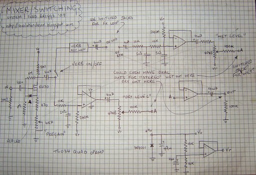

Nun habe ich hier bereits einiges dazu gefunden:
http://revolutiondeux.blogspot.de/2009/02/how-to-turn-poor-reverb-into-very.html
Allerdings wird dabei offenbar ein Boosterpedal als Preamp benutzt...
Nun suche ich einen Op Amp (Operationsverstärker), der in so ein Pedal passt und auch nicht zu teuer ist. Habt ihr da einen Vorschlag für mich?
